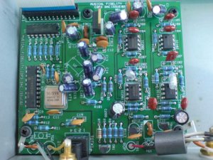

    Đây là board DAC của con đầu CD Musical Fidelity A3CD nhà em, nếu muốn mod Clock con này thì làm thế nào các bác, ngoài Clock thì nên nâng cấp cái gì nữa để tiếng tốt hơn được ạ
      File size:
      73,8 KB
      Views:
      320
  14. F22
    F22 Approved Member
    15/8/14
    32
    Tham khảo nha bác

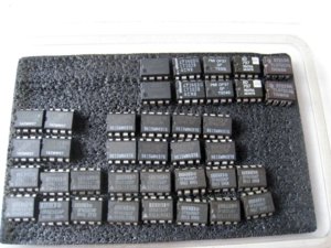

    Em có cặp OP295 k thấy ai nhắc đến con này vì coi spec thì nó dùng cho đo lường với cảm biến, k biết ai đã dùng rồi cho em xin í kiến.
  20. nhatminh
    nhatminh Advanced Member
    29/11/07
    309
    TP.HCM
    vị trí đó bác dùng opa2107 hoặc là op2132 là tốt ròi . nếu muốn dùng Ad797 thì phải dùng đến 4 con kèm với 2 cái adapter chuyển 2 đơn thành opamp đôi vì ad797 là opamp đơn .
    Nếu bác muốn nghe thử AD797 thì vác CDP wa em em cho bác mượn cắm vào nghe thử :D

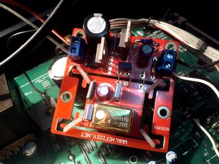

    Theo gót các bác từ trang 1 đến bây giờ với nhiều ngày đấu tranh tư tưởng, em quyết định đầu tư thêm 1 gói thuốc đắng chú 770 của em.

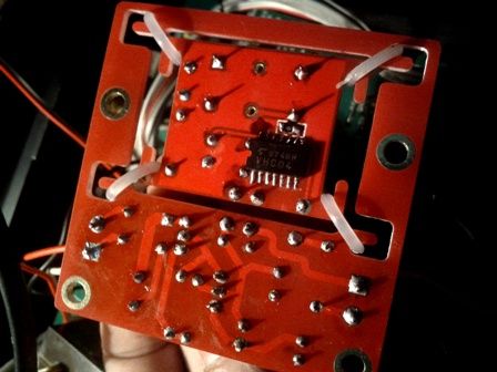

    Ngày 27/11/2014. Bộ kit clock từ STAV đã chính thức về đến quê hương Bắc Giang, nhìn con TCXO vàng óng mà lòng bâng khuâng. Các túi linh kiện được gói rất kỹ càng và rõ ràng về trị số nên thấy cũng giảm bớt sự lo âu về kỹ thuật. Tay nghề non, không có 1 chút sự trợ giúp, chỉ trông chờ vào thông tin các bác chia sẻ trên mạng, em đành tự mình làm từ A B C.

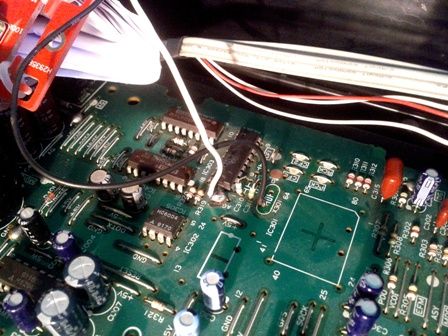

    - Nhờ bài Mod clock cho CDP Marantz CD67 MK2SE của Bác KhueHN. Em đã chú ý ngay tới con trở dán 100k và con IC 14 chân nhỏ bằng cái đầu đũa. Tìm mỏi mắt tất cả các túi mới thấy một cái gói nhỏ xíu với con trở bằng đúng cái đầu tăm mỏng dánh, nhìn mà không khỏi phát hoảng.Mỏ hàn súng, tay run rẩy thực hiện hàn 2 thứ trên. Hàn xong nghía mãi để tìm lỗi.
    Công đoạn ngán nhất đã xong mà trong lòng hoài nghi về kết quả.
    Sau hơn 2 tiếng đồng hồ. Tất cả các linh kiện được hàn xong, lại phải đi ăn cơm mời thế là em đành bỏ dở công việc. Tạm biệt tất cả và hẹn giờ về, khi đi mà đầu không khỏi vấn vương. “ Liệu có chạy hay không???”
    Tới 9 h tối, sau khi cu con nhà em ngủ, từ từ nhè nhẹ ngồi vào bàn và tiếp tục công việc.

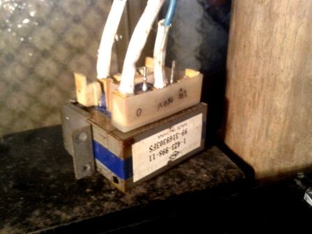

    Chiếc BA cassette SONY Nhật mọi hôm vứt vạ vật lăn lóc, bây giờ nó thật sự hữu dụng. Nó có thêm đầu input 110V, vậy có thể dùng chung với tranf của CD rồi.
    Bắt trước các bác, rỡ bỏ thạch anh, rỡ 2 con C310 và C311 để hở chân. Cất cẩn thận thạch anh cũ. Câu input.
    Đấu nguồn biến áp, đo output thấy ~ 9V, câu vào 2 chân AC của mạch mới.
    Lo máy sẽ mãi mãi không chạy. em đã để gá mạch và nhét biết áp vào cái ống tre cho an toàn, cắm điện thử. Định cắm ngay ổ điện, Giật mình nhìn thấy cục đổi điện 220V-110V. Vậy là … thoát chết.
    Giờ phút quyết định đã đến: Em sờ tay vào công tắc cục đổi điện.
    “Tạch”. Đèn quắc sáng, đĩa quay, nhưng quay tít như máy xẻ. Em nghe các bác đã làm, tráo đầu output mạch clock -> bật công tắc…. Rồi, máy đã đọc số bài, bấm play. Đồng hồ đã chạy. Lòng vui mừng khôn tả vì ít nhất em ấy đã chạy.
    Đêm khuya sợ em bé thức giấc, em đành nhịn đến hôm sau hưởng thuốc mới. Em đi ngủ ạ.Về cảm nhận âm thanh trước sau MOD khác nhau nhiều như các bác đã nói.Chỉ có điều, các đĩa CD phôi 3k/chiếc nghe có tiếng xẹt xẹt. Đành phải cho mấy em đó nghỉ hưu.
    Có niền vui nho nhỏ chia sẻ với các bác.

    Trông cái mạch của bác ngon thế!
    Giống hệt cái của e!
  25. mactheanh460568
    mactheanh460568 Approved Member
    21/7/13
    28
    Em còn nghiệp dư mà bác, hàn không được đẹp, nó kêu là em mừng rồi.
