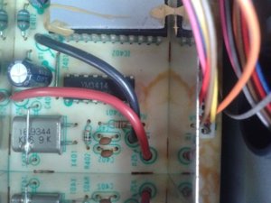

    Mới lấy con TXCO của bác PSman được tặng kèm bo mạch clock và mạch nguồn ổn áp. Lúc đầu cũng run không biết đưa xung clock mới vào điểm nào trên mạch. Sau khi được bác PSman tư vấn nhiệt tình, con TXCO đã chạy mod clock cho CDP NEc CD-10 của mình. Cảm nhận tiếng chi tiết hơn hẳn. Sau khi thêm 1 con tụ 0.47Muy cho đầu ra nguồn 5V DC trên mạch, chất âm lại càng tĩnh hơn, không còn nhiễu. Cảm ơn bác PSman nhiều nhé.

    Em vừa ôm em này xong, bác có cái sơ đồ của nó không, em xem có gì mod được me mod hết xem sao.
    Nó chạy 4 con opam em tính chỉ thay từng đôi một xem thế nào.
    Bác nhổ những em tụ và trở nào ở phần clock bác chỉ lại em mới.
    Thank bác!
    P/s Tiếng em CDP này người lớn phết bác nhỉ :)

    Hi bác "khong", em cũng theo hướng d6a4n của bác PSMan. Em xin phép bác PSman post cái hình hướng dẫn mod clock của bác PSMAn cho bác đây :

    Cảm ơn các bác, thế là em đã hiểu, vậy mà em định đưa 2 đầu của mạch clock vào 2 đầu của thach anh.

    Nếu mod clock thì vậy là hết bài rồi, các bác khỏi cần sê ma.
    Còn mấy thứ khác thì cứ dò mạch thực tế rồi tính tiếp, nếu k mò ra sơ đồ.
