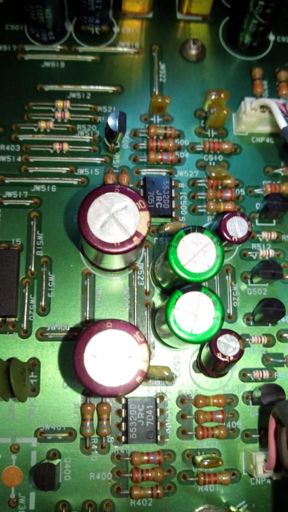

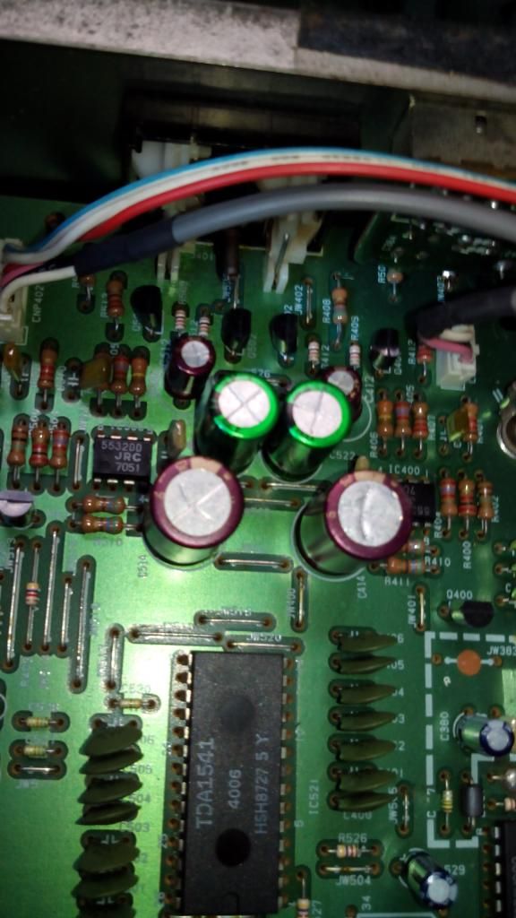

    OPA 5532DD này là đơn hay kép vậy các bác, thay con nào hay hơn
    Tụ của CDP sony 950 hiện tại:
    ( 2 tụ nguồn ELNA 4700uF 16v)
    1 tụ nguồn Nichicon 1000uF 35v
    14 tụ gốm không phân cực 16x 104M (0.1uF) xung quoanh TDA1541
    2 tụ nguồn SME 100uF 25v xung quoanh TDA1541
    (2 tụ xuất âm phân cực ELNA Duorex 1000uF 10v và 2 tụ ELNA Duorex 47uF 25v)
    2 tụ xuất âm phân cực Nichicon muse 470uF 16v màu xanh lá
    1 OPA 5532DD JRC 7041
    1 OPA 5532DD JRC 7051

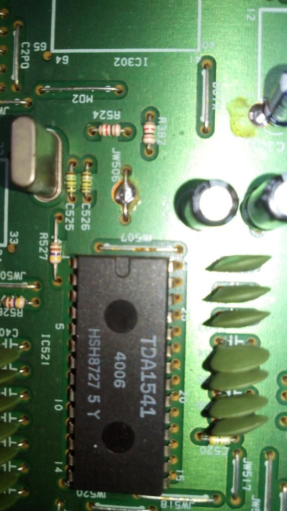

    các điện trở xung quanh TDA1541 bác xem hình giúp mình xem con nào hợp
    Nay mình muốn MOD cho nó có chất âm tốt hơn trừ những phần trong () là tự Elna không thay, thì shop xem giùm mình có tụ nào tốt hơn thay thế cho nó
    và OPA nào tốt hơn thay thế. thì cho mình danh sách

    1 OPA 5532DD (này là kép hay đơn vậy bác) thay bằng Opa 627 có được không bác ? còn con 275 thì sao???

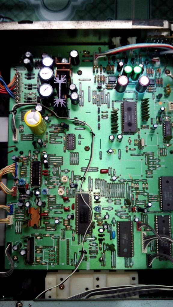

    hình tổng thể main:
    http://i1308.photobucket.com/albums/s62 ... w49izk.jpg

    hình điện trở xung quanh TDA 1541:
    http://i1308.photobucket.com/albums/s62 ... dfrrv2.jpg

    Con OPA 5532DD là con kép, nên thay thế 2 con này bằng opamp loại tốt hơn ;
    Thay toàn bộ tụ xanh quanh em TDA1541 bằng tụ tốt hơn như tụ cùng trị số của Wima hay BC chẳng hạn;
    Nhổ 4 con muting trans đi > thế là hay rồi :D
