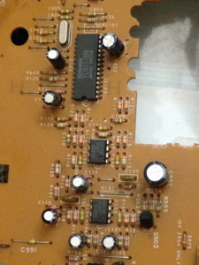

  8. sonthanhbinh
    sonthanhbinh Approved Member
    19/8/11
    31
    Vâng thannk bác để em thay tụ trước còn opa để nghiên cứu xem kiếm thêm 2 con nữa giờ em mới có 2 con ad 826
    Bác cho hỏi chắc chỉ cần thay 10 con tụ quanh 2 em pcm thôi hay cả 6 cái tụ màu đỏ gần mấy con opa nữa. thank
  9. Zorro
    Zorro Advanced Member
    14/12/05
    3.308
    552
    Saigon
    Nếu được thì bác nêu model máy hoặc có schema đưa lên đây, anh em sẽ xem và chỉ bác nên thay thế linh kiện nào, chứ cứ nhìn hình thế này thì chỉ bác thay linh kiện cũng được, nhưng sẽ không hiệu quả mà lại tốn chi phí nhiều mà thôi.

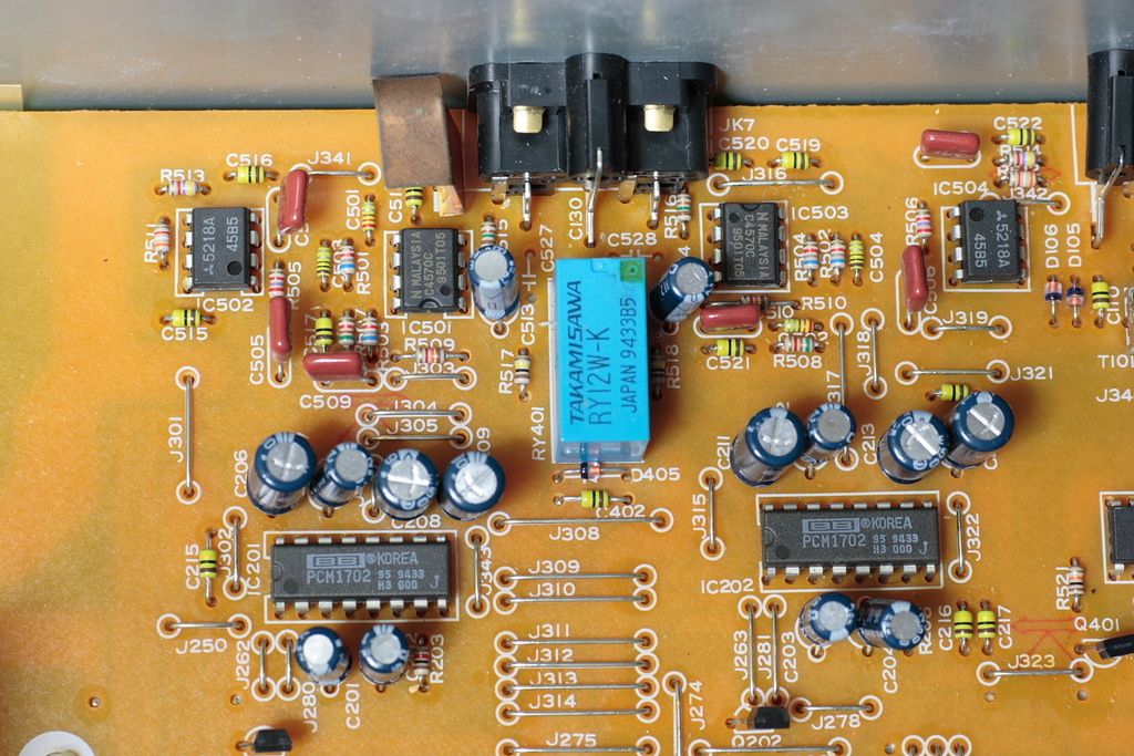

  18. pdluan
    pdluan Advanced Member
    18/12/07
    744
    106
    Chào cả nhà!
    em muốn thay tụ xuất âm cho cho cdp marantz 95, thì thay thế nào? mua ở đâu? vị trí tụ nào để thay. Bác nào đã chơi và nâng cấp tụ cho cdp 95 thì chia sẽ với em nhe.
    Tks
  19. paul
    paul Advanced Member
    27/4/06
    1.688
    38
    TP HOCHIMINH
    Vụ này bác liên hệ với bác BTP.Bác ấy đang xài 1 em Marantz 94Mk II(phiên bản xuất của 95)mod gần như toàn bộ.

    Nó xài 4 con tụ Elna Cerafine 220uF/25v.
    Sáng thứ 7 này, bác ôm máy ra PBC cafe đi, muốn tìm hiểu gì về CD95, em chia sẻ cho :D
