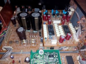

    Lấy kit Clock TCXO của bác PSman và đặt hang mấy cặp OPAM cũng lâu rồi mà chưa có thời gian thi công. Nhân dịp nghỉ lễ mấy hôm lien tranh thủ tý hihi.
    Con NEC cd10 của em đang chạy 3 cặp opam 02 cặp là NE 5532N có chữ S và văch trắng( thấy bảo loại này hay), còn cặp cuối cùng chạy cho head phone( em ko động đến). Tháo opam cũ thay bằng chân cắm để dễ bề cắm rút, sau một hồi thử với 03 cặp ( 2604, 4720, 2134 ) thì em thích nhất phối ghép 2604 với căp NE5532 cũ trên máy. Âm thanh chi tiết hơn hẳn, tiếng có vẻ chậm lại, 3 dải cân bằng, 4720 thì có vẻ chi tiết hơn nhưng dải cao hơi chói ko thích lắm. có điều thú vị là vẫn những căp OPAM đấy nhưng chỉ đảo thứ tự trước sau âm thanh ra cũng khác hẳn.
    Xong thay tiếp clock, sau một hồi hì hục thì clock mới tiếng có vẻ vững hơn nhưng lại không nhạc tính bằng clock cũ.
    Túm lại là em khá hài lòng và thú vị khi chọc ngoáy em này, đánh giá chủ quan sau khi làm mấy cái thì em nó lên đời từ 3 lên 4 hehe.

    Con NEC cd10 hay có tiếng rồi đã mod đến vậy càng hay, có lẽ bạn mod hết thuốc luôn đi :D , giờ nên chú ý đến đám tụ nguồn của nó thay tụ mới ngon hết, trong khi chờ thay tụ hóa nguồn cũ mỗi một con tụ đó bạn lắp (hàn //) 1 con tụ 104/50V vào thử nhé :idea:

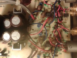

    Thay hết tụ thì chưa tính nhưng em tính thay cặp tu xuất âm, nhưng kt mà thấy có vẻ em này ko dùng tụ xuất âm. Vì sau con opam cuối nó out thẳng ra rca. Chỉ thấy có mỗi cặp 47mf 50v sau chip Dac.
    không biết có phải cặp này ko bác.

    Mình ngó thấy 1 cặp tụ nữa nằm giữa OPamp và relay kìa :D

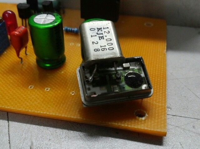

    Hì hì, moi con xtal ra ghép nó vô 74hc04 để nắn xung thì nói làm gì các bác. Hầu hết các đầu cd đều đã có sẵn phần này. Nhanh thì thay mấy con tan hay San-oscon vào chân nguồn 74hc là xong, đường mạch vẫn đảm bảo ngắn nhất theo nguyên bản.
    Cứ tưởng các bác nhổ xtal ra rồi bơm gì vào đó.
    Chữ TCXO thì TC là bù nhiệt, bản chất bên trong nó là tổ hợp mạch dao động cũng do con xtal làm mẫu, có thêm bù nhiệt và nắn xung ra, nên mới hơn con xtal thường ghép 74.
    Em móc ruột 1 con XO ra thay xtal tần số mình cần vào nhưng đầu cd k chạy. E cũng chưa đo đạc xem do sai khác tần số thiết kế XO xa quá so với xtal mình thay (có mạch lọc bên trong) hay nó k dao động ra (dùng osc là biết ngay).

    E lấy con XO xịn 6 số lẻ mà tần số 41MHz dở hơi, gắn 12MHz vào xa quá nên ẻm im re. Gần gần thì may ra.
    Nếu nó chạy ngon thì kết quả chung cuộc mới tạm ổn, chứ Xtal ghép 74 gắn vài tụ loe ngoe em e là phần tự sướng hơi nhiều...
