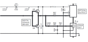

    Tình hình là em mới kiếm được con đầu đĩa CLD-J720, phần cơ khá ngon, nhưng có điều nó không có đường coaxial. Em muốn trích riêng đường này ra để chạy DAC có được không ạ? Trong phần mạch nó có dùng con CDX2500BQ, CXA1372S, có bác nào biết vụ này chỉ dẫn giúp em với ạ.

    Bác nhìn hình này rồi làm nhé, đã có đầu ra quang rồi thêm đầu ra coaxial quá dễ :D

    Dạ, em cảm ơn bác a. Nhưng tình hình là con đầu cd của em cũng chưa có đường quang ra a. Nên em đang muốn lấy đường coaxial ra để chạy con DAC ngoài a.

    Vậy thì bác câu thẳng 1 đường từ chân số 60 (Dout) của con IC DSP CDX2500BQ ra ngoài theo mạch trên là OK (đoạn từ sau 2 con trans nhé) :D

    Em cảm ơn bác, rảnh chút em lấy ra nghịc xem sao ạ.

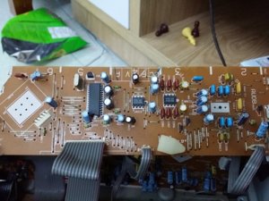

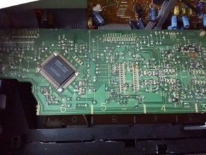

    Các bác cứu em với. Em vưa làm lỗi con cơ sony cdp v9900 lý do là nó chỉ có cổng quang nên em tháo board ra để mod thêm cổng coaxial. Sau khi xong xuôi thử chạy 2 ngày ok. Trưa nay hí hoáy lắp lại board nhưng quên không rút nguồn mà chỉ tắt công tắc phía trước, thế là sau vài tiếng lép bép khi board cọ trên vỏ khi lắp vào thì thôi rồi con motor của mắt đọc nó chỉ quay và kéo mắt ra xa và nó cứ quay vậy, bảng điều khiển không sáng nữa. Em không biết nó chạm chập ở đâu và lỗi là gì. Không biết có phải IC điều khiển bộ cơ (TA7256P) bị hỏng hay không và còn hỏng gì nữa mà bảng điều khiển cũng không sáng vậy. Khó quá mong các bác chỉ giúp.
