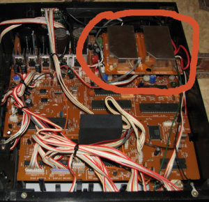

    Dễ rồi không cần schema gì đâu cụ xem cho e ở phần nguồn có con tụ nào cỡ không to không nhỏ mà có ghi điện áp trên 50v thì đo thẳng chân nó nếu không có điện hoặc nhỏ hơn 21v thì lần theo và fix. nếu có điện thì lần theo mạch lên quát xem hỏng phần nào

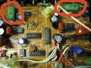

    Em thấy có 1 con điện trở 10ohm trước RCA ( giữa RCA và Opam ) , bác cho em hỏi mình có thể bỏ qua con R này và đấu tắt đc không ạ? từ Opamp ( chân số 7) ra thẳng RCA luôn? vì ở giữa còn có 1 cái Trans Mute thì phải nó là 2 cái cục màu xanh?

    Con điện trở 10ohm trước RCA có thể bỏ qua con R này và đấu tắt đc ; 2 cái cục màu xanh này thì em không rõ lắm có thể là cái relay muting hoặc cuộn cảm thôi không phải Tran đâu, nếu khi cấn play or stop nó nhảy thì là relay muting :D

    Muting out có 2 phương pháp chính :
    - Bằng transitor thì sẽ có 4 con trước RCA;
    - Bằng relay (tốt hơn) thì sẽ có 1- 2 con relay , ở đây nghiêng về relay nhiều hơn

    Kụ đoán ... gần đúng rồi đoá , nó là cái c.tắc từ , chức năng tương đương như relay :mrgreen:

    Bác không nên bỏ con trở 10R này (em đoán là 100R chứ 10R thì nhỏ quá!), vì ngoài tác dụng mutting thì nó còn chống tèo opam khi tín hiệu chạm mass.
    - Tín hiệu ra của opam qua con trở này rồi sẽ đến relay, khi stop, tín hiệu bị dập xuống mass.
    - Và trường hợp nữa là khi cắm dây interconnect, rất dễ vô tình làm lõi + của dây chạm mass.
    2 cục màu xanh kia chính là Relay chân không đấy ạh!

    Em vừa xem mạch bác gửi, thì ra các Relay chân không kia là công tắc nối tín hiệu ra RCA chứ không phải nối tín hiệu xuống mass như các đầu CDP bình thường khác, thôi bác cứ giữ nguyên con trở 10R đó, tránh chập chạm không tốt cho opam.

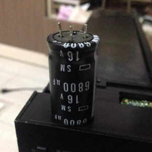

    Các bác cho em hỏi.. Em định thay tụ phần nguồn..
    Phần nguồn của em gồm 4 con
    2 con 4700uf 25V
    2 con 6800uf 16V ( con này 3 chân) Em đang gặp khó khăn trong việc tìm tụ kiểu này.. trên ebay thì em thấy cũng có đụng trị số.. nhưng kích thước lại không vừa? Vụ này em nên giải quyết sao ạ? có thể thay 1 tụ 3 pin bằng 2 tụ nhỏ đc không ạ?
    Khi thay có cần đúng trị số không các bác? có thể lơn hơn hoặc nhỏ hơn đc ko ạ? ( 3300uf hoặc 5600uf hoặc 10.000uf,.. )

    Con tụ 3 pin này thì pin nằm giữa là pin để cố định chắc hơn thôi không có tác dụng j về điện chỉ cần thay bằng 1 tụ khác 2 pin lớn hơn hoặc bằng trị số là OK, nên thay = tụ lớn hơn chứ không nhỏ hơn nhé :D
