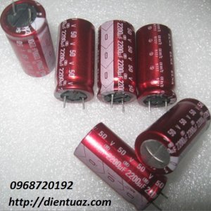

    Dạo này tụ Elna trên 2.200. VDC>50V hiếm quá. Mình soi trên mấy trang partsconnexion, Digikey... đều hết. Thấy có shop này ở HN bán mà ko biết hàng gì? Giá khá hạt rẻ. Hỏi shop bẩu là hàng Elna Nhật. Nhờ các cụ soi hộ phát xem em nó đẻ ra ở đâu:
