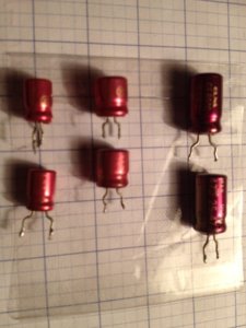

    Em cũng vừa mod đầu CD Sony 950 như các bác đã từng làm: thay 14 con tụ 104 xung quanh TDA1541, nhổ 4 Tranzito Mute, thay 2 con tụ xuất âm 47 uf của IC 5532 (em vẫn để 2 con 5532, chờ có thời gian thay bằng Tube luôn).
    Toàn bộ tụ thay em nhặt trong đầu Video Nhật cũ, trong đó tụ xuất âm 47M là tụ Elna-cerafine màu đỏ song một điều là các con tụ Elna-cerafine 100 uf hoặc 47 uf của đầu Video Nhật cũ kích thước rất nhỏ so với tụ thông thường cùng trị số. (kèm theo ảnh: hàng trên là 2 tụ Elna nguyên bản của 5532 em nhổ đi để thay, 2 hàng dưới là tụ 100 uf và 47 uf Elna-cerafine của đầu Video cũ)
    Sau khi Mod chừng ấy, em nghe tiếng thì cũng khó phân biệt được so với lúc chưa mod mặc dù thay 14 con tụ 104 và tụ xuất âm 47uf hoặc 100 uf cerafine; có thể vì đôi loa đi với El84 PP của em chưa đủ độ nhạy để cảm nhận.
    Các bác thử đánh giá đám tụ Elna-cerafine màu đỏ từ đầu Video Nhật cũ xem thế nào. em đã kiểm tra bằng đồng hồ vạn năng thì tụ tốt.
