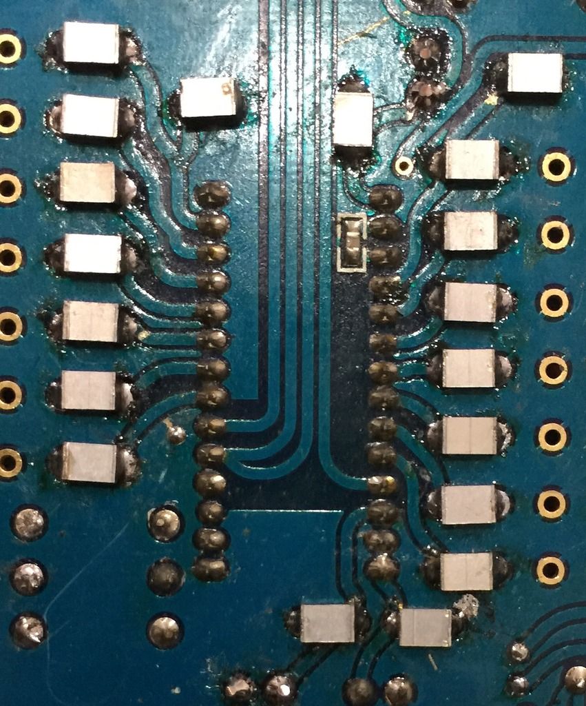

    14 con tụ 0,1uF hai bên em TDA1541A thay bằng tụ PPS của Panasonic hay lắm các bác nhé. Nhưng loại này là linh kiện SMD nên phải tương đối khéo mới hàn được vào những bo mạch dùng linh kiện chân cắm đời cũ.

    Mình mở ra ngó nghiêng. Thay tụ PPS của Panasonic có vẻ khoai. Tay run, mắt kém chắc nghỉ thôi...

    em gửi cái hình bác xem. cũng không quá khó vì mấy con tụ này cũng khá to so với các linh kiện smd khác

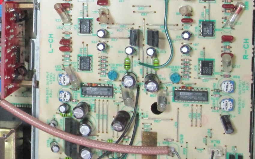

    Trên bo mạch cd Kenwood của em, thấy có 6 con JRC 7014, 2 con JRC 7044 và 2 con BB PCM56P. Các bác xem có thể và nên nâng cấp lên được cái gì trong 3 loại trên?

    Bác có thể mod nâng cấp mấy con JRC 7014 opamp đôi, 2 con BB PCM56P là chip DAC nên để nguyên nhé !

    Tham khảo, em mới biết JRC 7014 (Opam4560) dùng cho cổng Variable, còn JRC 7044 (Opam5532) dùng cho cổng Fix. Em chỉ dùng cổng Fix. Vậy chắc sẽ mod opam5532. Nhờ các bác xem giùm em tụ nguồn opam, tụ xuất âm opam của con Opam5532 nằm ở đâu trên mạch này ạ?

    Con 5532DD là loại đặc biệt đấy bác ạ. 5532D là cao hơn 5532 thường còn đuôi DD là loại hàng tuyển đó. Đây là kya hiệu của jrc còn philips 5532 ký hiệu kiểu khác ...

    Ái chà, thế con 5532DD là loại đặc biệt, vậy không cần thiết mod lên loại khác hả bác?
    Nếu không mod lên opam khác, bác xem giùm em có nên mod tụ xuất âm, tụ nguồn nó không?
    Em cũng tính mod diode lên Schottky 600V 4A TO220-2 mà không biết con diode gốc nằm chổ nào? Có mấy con? Bác xem giùm em luôn nhé.

    Bác có thể thay toàn bộ tụ hoá xung quanh mấy con pcm56 và ne5532. Tụ Nichicon Muse KZ nghe ổn. Tụ lớn ở phần nguồn thay bằng tụ Panasonic FC.
