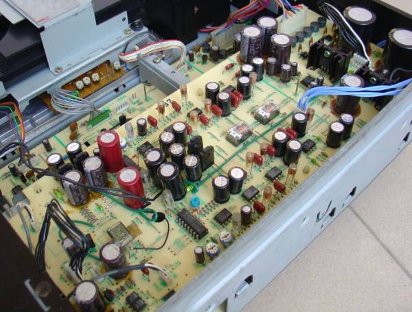

    Nhìn cái board thấy quen quen :D
    Có phải máy này không anh?

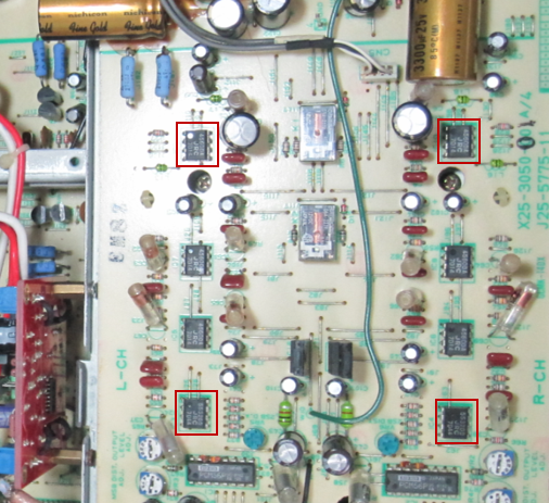

    Chắc giống nhau qua. Của bác và của mình đều đã mod nên nhìn 2 cái hơi khan khác, của mình là 990sg. Bác zorro xem giúp mình có thể mod thêm chổ nào nữa vậy?
    2 cái tụ đỏ nhìn hoành tráng quá. Còn schottky nó nằm ở đâu vậy bác (tất cả mấy con?).

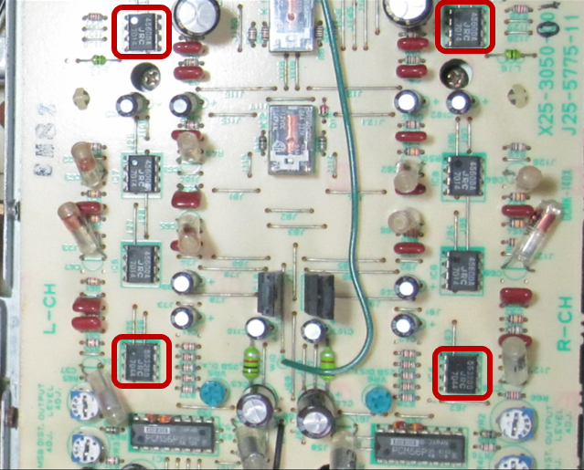

    nếu bác vẫn thích nâng cấp opamp thì em dề xuất con OP275 nhé. và chỉ thay con ngay dâug ra của chip dac thôi.

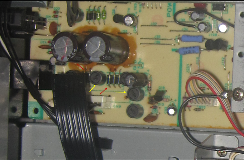

    diode nguồn nằm ngay một dãy cho dây nối từ biến áp nguồn sang bo mạch đó bác.

    Opa275 vs opa2107 thì như thế nào bác? Con Dac rời của em cũng dùng opa275, nên muốn CD mod nó khác khác tí (với lại opa275 giá thấp hơn opa2107 nhiều quá). chỉ thay con ngay dâug ra của chip dac thôi # nghĩa là thay chổ nào, thế cho con opa nào?
    Vậy theo hình thì diode là mũi tên vàng hay mũi tên đỏ vậy bác?

    Mũi tên đỏ bác. opa2107 mình không rành. Bác xem mạch của nó thấy đường mạch từ chip dac ra chạy vào con nào thì thay con đó.

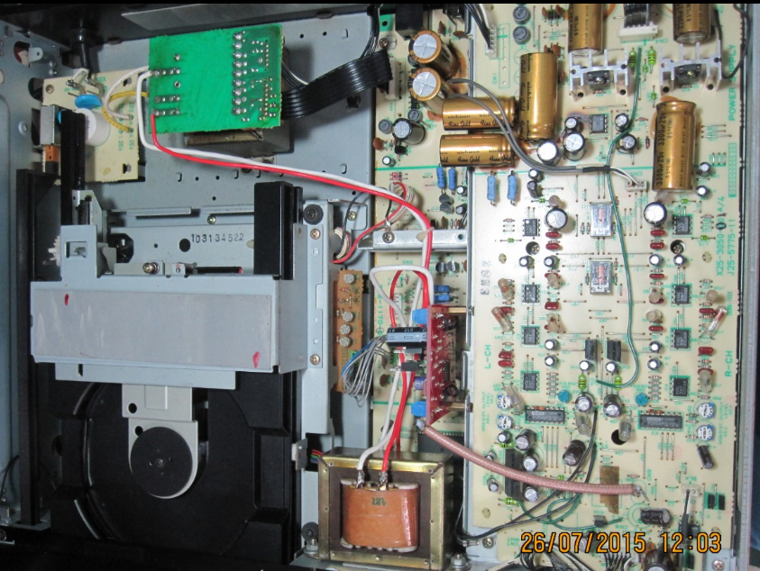

    Anh thay các tụ như trong hình em đã post là được (tụ màu đỏ kiếm hơi khó :D ).

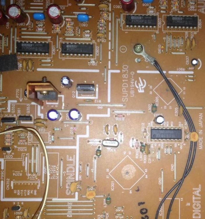

    Còn diod thì anh thay tất cả 12 con, gồm 4 con của mạch Digital (trong hình anh post hỏi bác Planets- trên mạch có 8 con: 4 cho Digital và 4 cho phần Control và hiển thị, anh không cần thay phần Control chi) và 8 con của mạch Analog phía trên.
    Opamp nếu tiết kiệm thì anh thay 2 cặp, cặp đầu tiên và cặp cuối nhé, nó đều là opamp đôi (dual).
    Cặp tụ output trong máy đã thay bằng Blackgate rồi, anh không cần thay nữa.
    5 cái tụ anh đã thay bằng Elna Cerafine ở vị trí đó không có tác dụng gì đâu ạh.
    Sao anh không để biến áp cấp nguồn cho x-clock ở gần biến áp chính của máy, rồi chạy dây vào x-clock thì tốt hơn, chứ như vị trí anh đang để, biến áp nó sẽ gây nhiễu cho mạch Digital ngay bên dưới và mắt đọc bên cạnh đó.

    - 4 con diod Digital là 4 con nằm phía sát nắp sau của máy, trong hình anh post thì không thấy vì bị che bởi dây bẹ nguồn màu đen rồi, còn 8 cho con analog thì nằm hoàn toàn trên board analog phía trên luôn.
    - Đúng là 2 cặp opamp đó đấy ạh.

    bác nên hàn mấy cái chân cắm DIP8 vào đó để tháo lắp opamp cho tiện. Bác có thể thử dòng 5532 của philips nữa. Đầu cd studer a730 huyền thoại có mấy con NE5534 trong đó. NE5534 là nửa con ne5532.
    NE5532 của philips có series AFE là loại đặc biệt.

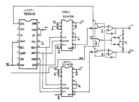

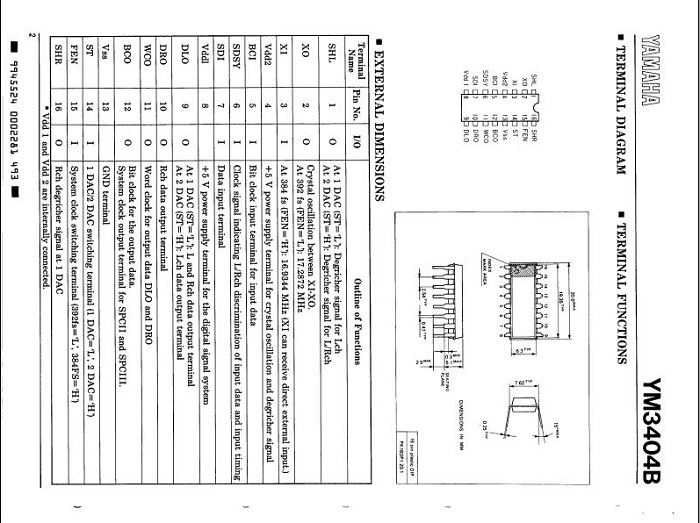

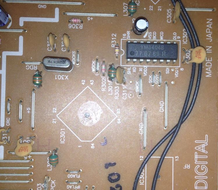

    Chào các bác, tình hình em có cái đầu CD Technics SL-p770 chạy 4 con PCM56P bị hỏng mắt em muốn mod thành DAC giải mã, em tìm đc cái mạch này giống hệt trong đầu CD Technics SL-p770, các bác chỉ giúp đưa tín hiệu Coaxial vào chân nào của YM3404B. em chân thành cảm ơn!

    Con ym3404 này không nhận được tín hiệu spdif qua cổng coaxial bác ạ. muốn làm DAC phải lắp thêm con IC nhận tín hiệu số như cs8412, ... Nhưng con ym3404 này không có datasheet thì khó xài lắm.

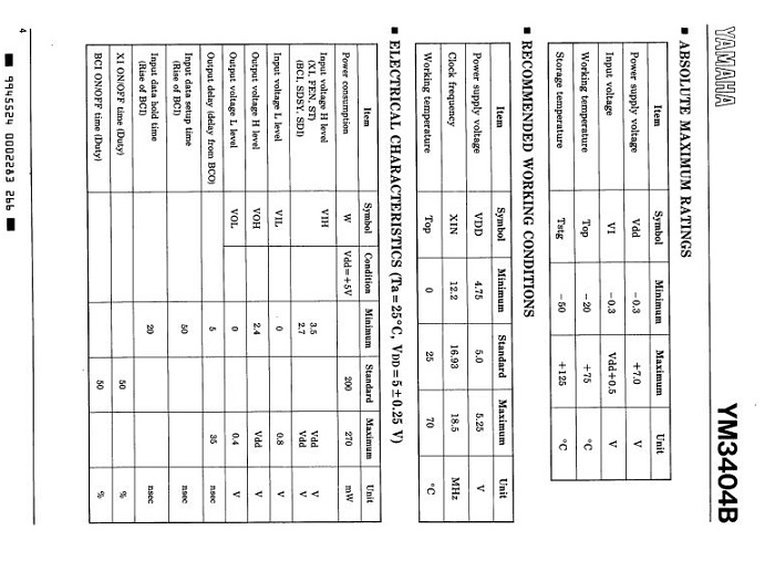

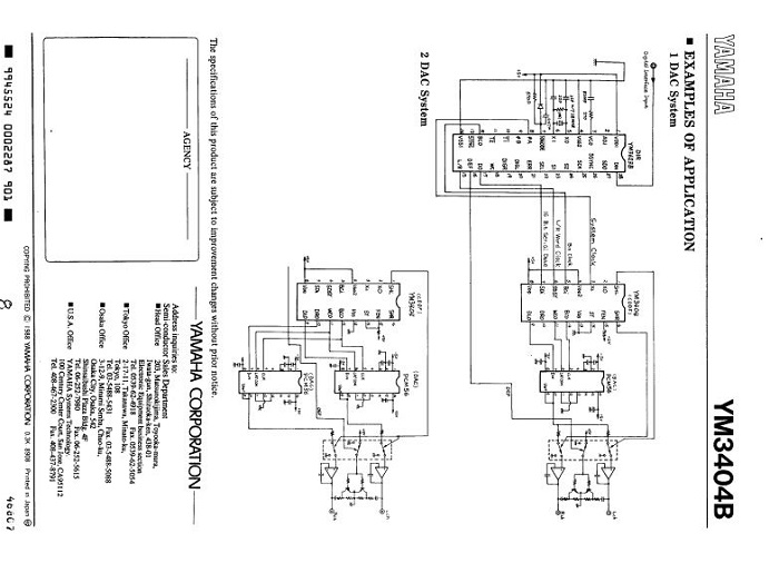

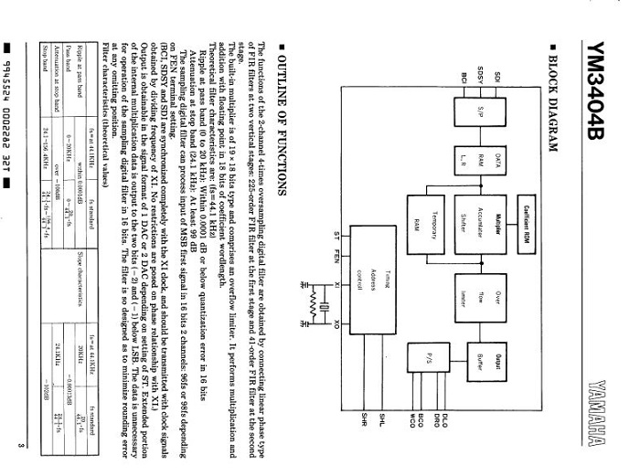

    Có thông số ở manual YAMAHA đây bác

    Mấy trang này không nói định dạng tín hiệu vào mà chỉ xác định được 3 chân 5-6-7 là đường tín hiệu vào.

    Tóm lại là muốn chế thành DAC phải lắp thêm IC nhận tín hiệu spdif ma output ra định dạng 3 channel bck, data và wclk, format 16 bít MSB lên trước.

    Nhờ bác Planet xem tụ xuất của 4 Opam em đánh dấu trong hình nằm chổ nào. Em xem web thấy Tây nó thay tụ xuất của Opam bằng tụ MKP tốt lắm.
  25. Planets
    Planets Advanced Member
    6/12/05
    2.228
    241
    Nhìn trên ảnh khó chính xác bác ạ. Em nghe bác Zorro nói tụ xuất âm là blackgate rồi thì khỏi thay. tụ MKP loại thường thường thì không hay nằng tụ hoá blackgate.
