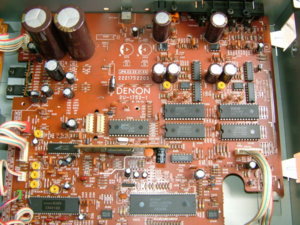

    các bác giúp em Mod DCD1510
    Mô tả DCD1510:
    1- 02tụ lọc nguồn 2200mF, 50V, các tụ còn lại ghi các thông số rất nhỏ em không biết đểu của AWF, chẳng biết là hãng nào nữa
    2- 02 opam (theo em đoán) kí hiệu là: 20680DA C JRC 8217
    3- 02 DA của BB là: PCM 54HP (rất cỏ phải không ạ, hìhì)
    Em muốn các bác tư vấn cho mấy con muting transitor nó ở chỗ nào để em vặt nó đi, các loại tụ trên nên thay thế bằng tụ gì dễ mua ở việtnam mà hay hơn, có nên thay opam không..... tuần này em đang không có việc gì để làm, mong các bác hết sức quan tâm. Em cầm mỏ hàn còn rất run tay, hàn mỗi cái giắc mà mất cả buổi tối, mong các bác chỉ bảo chi tiết một chút ạ
    Cảm ơn các bác
