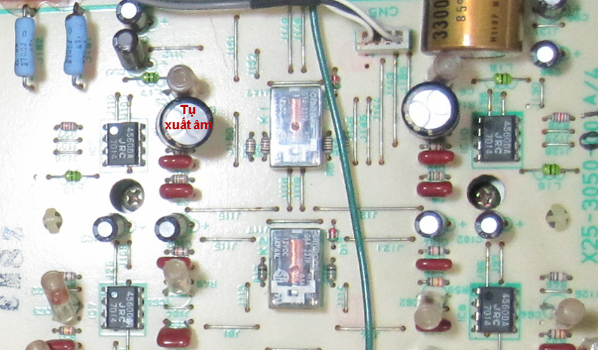

    Không biết em đọc có nhầm không, thì các trang đã đọc nó nói là tụ xuất của opam. Hay phải hiểu rằng tụ xuất của opam là tụ xuất âm (tụ BG em đã thay?). Vài thông tin copy:
    Tụ 0.1uF là tụ gì?
    Còn đây là thông tin trích bên diyAudio:
    <--- Ý chổ này có phải: tụ 2.2uF là tụ xuất âm của CD (là tụ BG em thay) hay là tụ xuất của từng con Opam :roll: ?

    Tụ xuất âm thì mỗi vế có 1 con thôi bác. còn tụ mkp 0.1uF là tụ bypass lọc nguồn. không có tụ xuất cho từng con opamp đâu

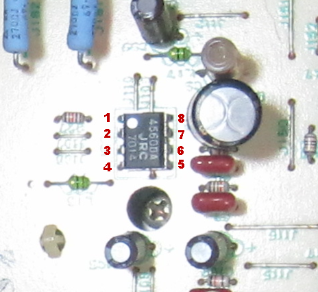

    Chào bác Zeze trên mạch có thể đã có tụ bypass này tuy nhiên bác lắp thêm tụ 0,1uF vẫn tốt hơn, lật mặt dưới hàn sát chân từ chân 4 V- và chân 8 V+ xuống mass (chân 1 nhìn từ trên xuống gần ngay cái chấm lõm, cùng hàng là chân 1 đến chân 4 theo ngược chiều kim đồng hồ hàng bên kia chân 8 sẽ đối diện với chân 1, chân 5 gần chân 4 nhất , bác tra data sheet con OPamp này sẽ thấy rõ hơn).

    Nhờ bác khuehn cho em hỏi:
    1. Có phải thứ tự chân như hình?
    2. Hàn sát chân từ chân 4 V- và chân 8 V+ xuống mass: tức là tụ 0.1uF thứ 1 nối chân 4 V- xuống mass + tụ 0.1uF thứ 2 nối chân 8 V+xuống mass ??
    3. Mass nằm chổ nào?
    4. Mỗi opam đều làm như thế sẽ tốt hơn phải không?

    Chào bác Zeze:
    1. Có phải thứ tự chân như hình > Đúng rồi bác;
    2. Hàn sát chân từ chân 4 V- và chân 8 V+ xuống mass: tức là tụ 0.1uF thứ 1 nối chân 4 V- xuống mass + tụ 0.1uF thứ 2 nối chân 8 V+xuống mass ?? > Đúng rồi bác;
    3. Mass nằm chổ nào? > là cái chỗ mạch to nhất dưới hoặc gần con OPamp chỗ các tụ hóa hoặc tụ nhỏ đấu chung vào đó ;
    4. Mỗi opam đều làm như thế sẽ tốt hơn phải không? > Đúng rồi bác;

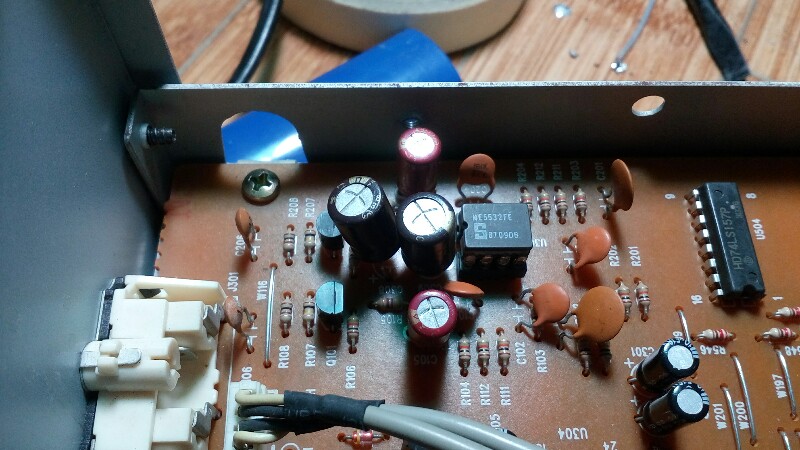

    Kiểu này em lại lôi quả CD của em ra mod rồi hix

    Em mod đến đây thôi ạ hehe

    Tiện thể Cụ nhổ 4 con muting transitor luôn cho nó hay hơn đi :lol:

    4 con muting transitor là mấy con gần RCA out, trong hình thấy 2 con trans thẳng hàng (Q101 và Q10X, gần con R107 & con R207) sát luôn con tụ cạnh con NE5532 cụ vừa mode đó :idea:

    Nếu có relay thì sẽ không có trans muting, tìm tụ xuất âm thì nó sẽ nối tiếp với cọc RCA out put
