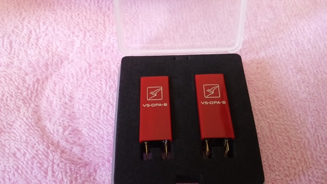

    Em đã đc test so sánh opa627 và V5i
    Tại sao gọi opa627 là king opamp cũng có lí do đấy ah :D
  2. ktnet316
    ktnet316 Advanced Member
    12/11/14
    80
    2 em opa627 và V5i thì chất âm và cảm nhận của bác nhatminh thì sao vậy bác? chia sẻ đi bác
  3. nhatminh
    nhatminh Advanced Member
    29/11/07
    309
    TP.HCM
    Opa627 tiếng dày hơn, âm thanh cân bằng , bass tốt hơn , và quan trọng nhất là độ ngọt ngào nhạc tính cực tốt điều mà v5i ko có đc .
    V5i tiếng cũng khá nhưng cá nhân em thì opa627 vẫn là opam yêu thik nhất
    Đó là cảm nhận cá nhân . thân ái !

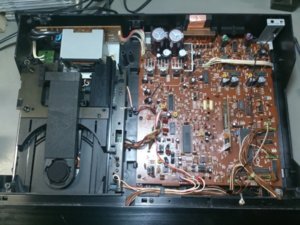

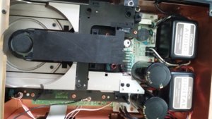

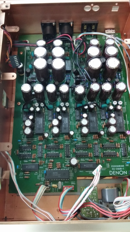

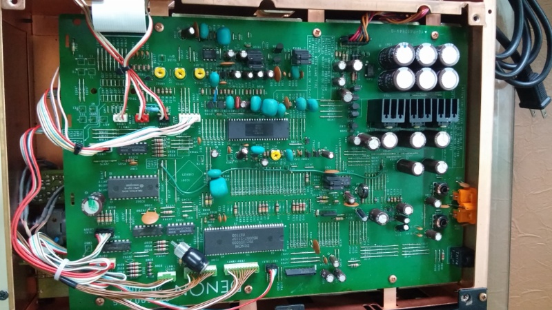

    Em lấy vd board mạch của 2 con cdp của cùng 1 hảng Denon đó là con Denon 1600 và con Denon 3500RG.
    Để cảm nhận đc độ gấu của 2 dòng cdp.
  9. nhatminh
    29/11/07
    309
    TP.HCM
    Board nguồn 3500RG.....................
  10. dunghd
    dunghd Advanced Member
    15/8/14
    749
    68
    Đúng là nhìn bo mạch của Denon 3500RG gấu thật....

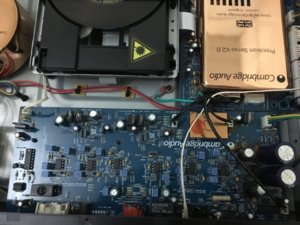

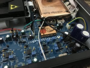

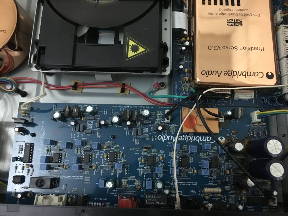

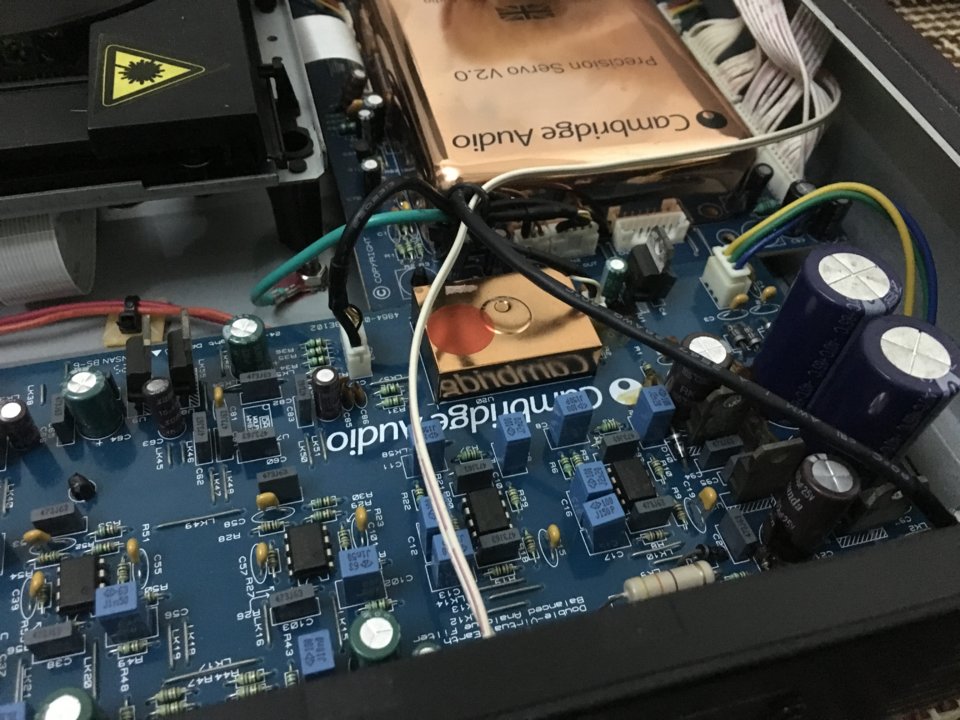

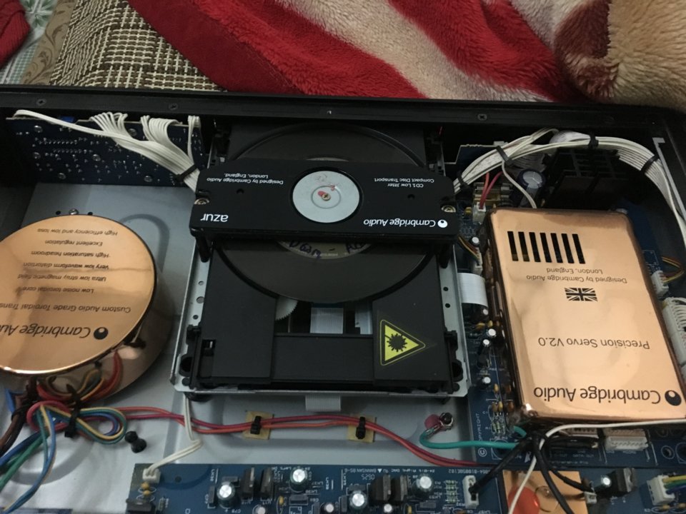

    các bác cho em hỏi con cd này của em thì làm gì bgio a
    cambrige azur 640c
  22. vestonmanhhung
    vestonmanhhung Advanced Member
    26/10/10
    847
    33
    Em có con này mod tơi bời giờ đang nằm trên kệ trưng bầy vì mạch DAC te tua rồi phần DAC làm rất kỹ. Nhưng linh kiện lại kém chất lượng.
    Chạy 6 Opam kép ( thay hơi tốn kém)
    Ngon bổ rẻ bác thay cặp tụ nguồn.
    Thay các thứ
    - Tụ nguồn chính 4,700uf
    - thay cặp 470uf sau ổn áp LM317 337
    - Thay 6 cặp tụ 10uf 25v và 0,1uf 25v nằm sát chân opam
    - Thay tụ 220uf sau ổn áp 5V cho DAC
    - Thay tụ Nguồn 3300uf cho phần cơ.
    - opam thì thíc loại nào cắm loại đấy.
    Sau khi chiến song hết chỗ này thì CD Cam như lột xác hoàn toàn 840C thua xa.
    Khuyến cáo nên dùng tụ elna cimicII
    Con này phần Cơ kém nếu mà dc bộ cơ ngon thì ko phải bàn về nó nữa.
    Hết.

    oke em cảm ơn bác để em sử lý. theo bác giờ thay tụ lọc loại nào hợp lý bgio ạ
  24. vestonmanhhung
    26/10/10
    847
    33
    Tụ lọc hãng thiết kế chỗ cắm hơi nhỏ nên khó lắp. Cụ có điều kiện cứ của elna simic II là max hay.
