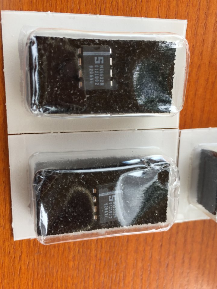

  6. Newbe
    Newbe Advanced Member
    3/12/15
    1.004
    234

  8. Newbe
    3/12/15
    1.004
    234
    em nghe mọi người đánh giá cao con Signetics

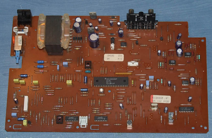

    Chào các bác. Em trình độ a bờ cờ mới kiếm được con si líp à quên philip 604. Theo các bác thì mod được những gì và mod như thế nào ạ. em mới update được một chút kiến thức về linh kiện thôi ạ. Xin các bác chỉ giáo! :)

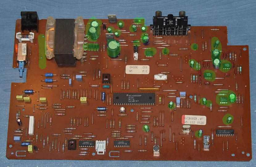

  12. Kenwood482
    Kenwood482 Approved Member
    19/11/13
    14
    Đây là mạch mà anh khoai to đánh dấu những linh kiện cần thay ( xịn hơn). Các bác cho ý kiến ý cò để em bắt tay vào đập phá ạ. =))

  15. paul
    paul Advanced Member
    27/4/06
    1.688
    38
    TP HOCHIMINH
    Bác cứ lựa cặp tụ nào trong phần mạch analog của CD rồi thay cặp tụ khác chất lượng khá và mới vào so sánh sẽ thấy khác biệt hay ko liền.Tụ cỡ như Elna cerafine thôi cũng ko rẻ mà rất nhiều bác thay vào,đâu phải cho vui bác.

  16. Kenwood482

  17. Kenwood482
    19/11/13
    14
    con này thì em chịu rồi. em không biết mua hàng trên mạng. nhất là mấy trang nước ngoài.
  18. Kenwood482
    19/11/13
    14
    Em thấy trên mạng rao loại tụ này cũng rẻ mà từ 20k/ con trở lên xíu. mà nếu tác động vào chỉ số uF thì chất âm thay đổi sao bác nhể. khung uF thay đổi trong khoảng nào ạ
  19. paul
    27/4/06
    1.688
    38
    TP HOCHIMINH
    Mình rất ít khi dám thay đổi trị số tụ mà chỉ dám thay đổi trị số áp thôi.Chẳng hạn mấy tụ nguồn cấp cho DAC OPAMP trong cd xài 50v thì mình sẽ hạ xuống còn 16/25/35v tuỳ vị trí và gu nghe.

  20. Kenwood482
    19/11/13
    14
    [QUOTpaul, post: 1872489, member: 674"]Mình rất ít khi dám thay đổi trị số tụ mà chỉ dám thay đổi trị số áp thôi.Chẳng hạn mấy tụ nguồn cấp cho DAC OPAMP trong cd xài 50v thì mình sẽ hạ xuống còn 16/25/35v tuỳ vị trí và gu nghe.
    20k/con mà trong mạch mấy con CD gấu có khoảng mấy chục con tính ra cũng đâu ít tiền bác.[/QUOTE]
    Theo như em biết thì chỉ số áp của tụ là chỉ số chịu đựng tối đa của tụ. Nếu vượt ngưỡng áp thì cách điện giữa hai lớp bản cực của tụ bị đánh thủng. bác hạ áp xuống 16v vậy nếu opam có nguồn nuôi vượt quá 16v là nó nổ á.
  21. paul
    27/4/06
    1.688
    38
    TP HOCHIMINH
    Theo như em biết thì chỉ số áp của tụ là chỉ số chịu đựng tối đa của tụ. Nếu vượt ngưỡng áp thì cách điện giữa hai lớp bản cực của tụ bị đánh thủng. bác hạ áp xuống 16v vậy nếu opam có nguồn nuôi vượt quá 16v là nó nổ á.[/QUOTE]
    Mình đã nói là tuỳ vị trí rồi mà bác.Nhưng theo mình áp trong CD thường 12v là đủ,đương nhiên có những vị trí cần 25,35v.

  22. Kenwood482
    19/11/13
    14
    QUOTE="paul, post: 1872664, member: 674"]Theo như em biết thì chỉ số áp của tụ là chỉ số chịu đựng tối đa của tụ. Nếu vượt ngưỡng áp thì cách điện giữa hai lớp bản cực của tụ bị đánh thủng. bác hạ áp xuống 16v vậy nếu opam có nguồn nuôi vượt quá 16v là nó nổ á.[/QUOTE]
    Mình đã nói là tuỳ vị trí rồi mà bác.Nhưng theo mình áp trong CD thường 12v là đủ,đương nhiên có những vị trí cần 25,35v.[/QUOTE]
    vâng. thế bác cho em hỏi phát là con tda1543 mà nó dùng kiểu ghép song song trồng tầng lên với thay đổi Vcc lên 8v thì cái nào hơn ạ. hay mod buffer ( pre) lấy tín hiệu ra sau con tda 1543? em có cặp 12AX7 JJ cũng muốn mod mà chả biết sử dụng mạch gì. xem mà muốn phòi óc ra ngoài ^^
  23. paul
    27/4/06
    1.688
    38
    TP HOCHIMINH
    vâng. thế bác cho em hỏi phát là con tda1543 mà nó dùng kiểu ghép song song trồng tầng lên với thay đổi Vcc lên 8v thì cái nào hơn ạ. hay mod buffer ( pre) lấy tín hiệu ra sau con tda 1543? em có cặp 12AX7 JJ cũng muốn mod mà chả biết sử dụng mạch gì. xem mà muốn phòi óc ra ngoài ^^[/QUOTE]
    Mình thích BB nên chỉ tìm CD nào xài DAC BB để upgrade thôi bác.Mình chưa đụng tới TDA bao giờ.

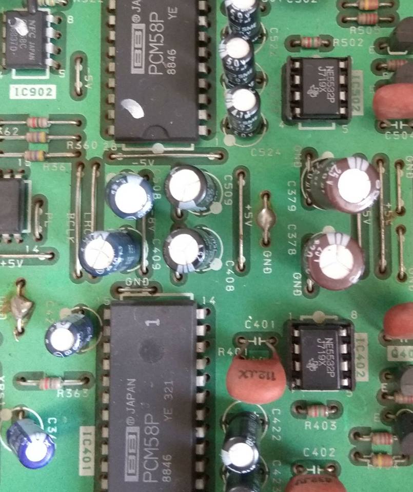

  24. paul
    27/4/06
    1.688
    38
    TP HOCHIMINH
    Hình mạch analog CD mình thay hết tụ và opamp ngoại trừ trở.
