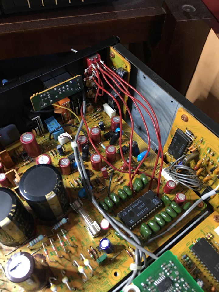

    Chào các Bác!
    Em có con Marants CD-94 được mods như vậy có ổn không ạ
    1.a Vẩn nghe được out zin nếu gạt công tắc chọn với cổng zin mà hiện tại có tới 2 con tda-1541a ( bản gốc có 1 con)
    1.b nếu lấy 1 con trên ra thì nghe mỏng và chói so với để con thứ 2 chồng lên (khi nghe 2 con thì âm nó dầy đẹp mượt, rõ hơn).
    2. Mods có thêm 1 con tda-1541A s1 scrow-singer tổng cộng là 2 con chồng lên nhau , nhưng khi out rca mods thì âm thanh rất nhỏ, volum 10h mới nghe được, bình thường là volum 7h, nghe chất rất khác so vơi bản gốc.
    Trước em có thấy mods buffer đèn chứ ko thấy như trong hình.

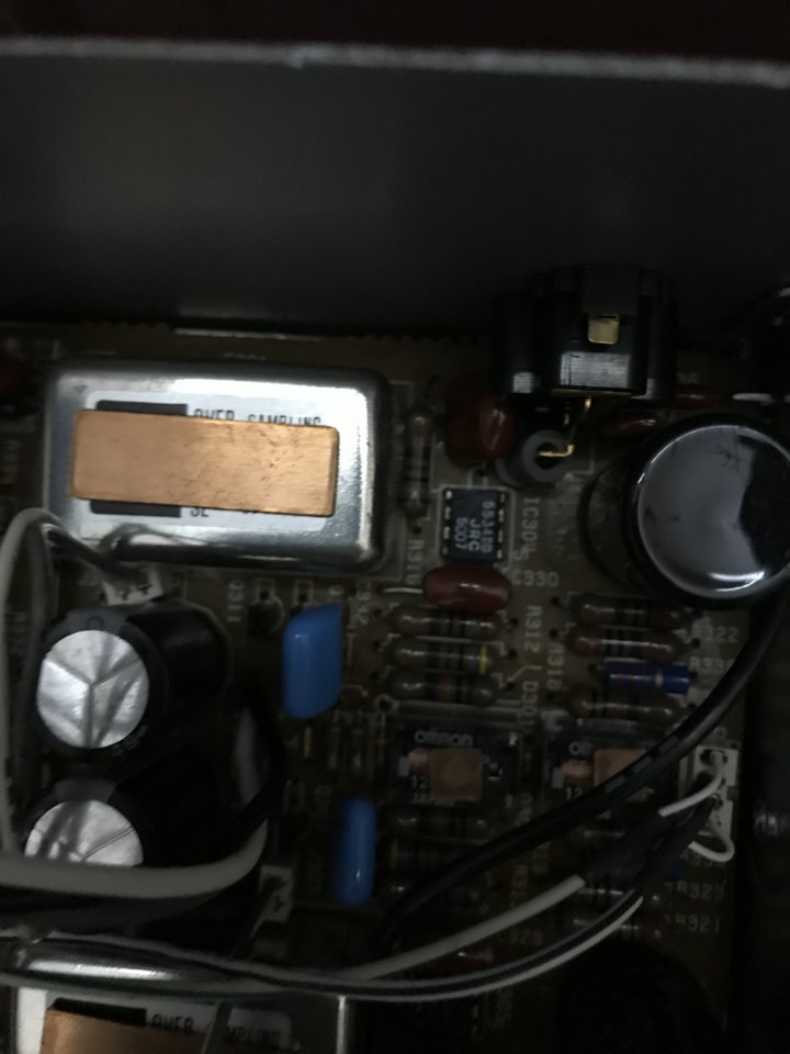

    Hi các bác cho em hỏi trong đầu CD của em có mấy con IC ký hiệu là 5534DD JRC 5007.
    Con này có phải là Opamp không ạ? nó là Opamp đơn hay kép . có phải là Opamp tốt không ạ?.. nhờ các bác giúp

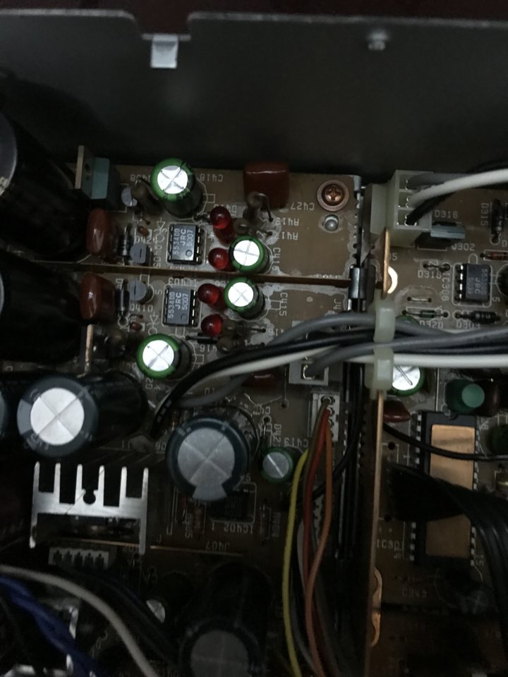

    nhờ các bác tư vấn giúp e làm gì tiếp theo với con CD Marantz 84 này với e chỉ biết thay tụ, op amp

  10. viethung888
    viethung888 Advanced Member
    16/12/09
    369
    Thay tụ, OPA là ổn rồi. Nếu thích bác có thể thay trạm nguồn chơi dây nguồn rời

    5534 là opam đơn, 5532 là opam kép nhé bác. Họ opam này trong CD nhật hay dùng nhất.
    Thay opam ko có nghĩa là chỉ cắm rút đơn thuần mà là cả một quá trình, lắng nghe, trãi nghiệm. Nếu ko có đủ kiên nhẫn, tốt nhất là nên thay cả CD, động mỏ hàn vào là làm khó mình.
    Em theo diy cũng lâu, nhưng mà tự em thấy opam nó còn có phù hợp với cái mạch mà nó đi cùng nữa, thay opam thì phải xem xét lại nhiều vấn đề kể cả bias, fix DC offset, ... opam khủng, đắt tiền nhiều khi nghe lại ko hợp đấy ah.
    Còn đơn thuần muốn thử nó như thế nào thì dễ nhất là lắp cho nó cái socket, rồi cắm rút nghe dần để xem như thế nào.
    Trong một cái CD có mấy điểm mà anh em hay modify nhất: Tụ (tụ nguồn, tụ xuất, ...) vì lâu ngày các tụ nó giảm hiệu năng, giảm trị số ko như lúc xuất xưởng hoặc là thay dòng tụ tốt hơn. Clock, cái này để cải thiện nhiễu digital (jiter), phần mod này khó nhất vì nếu làm ko đúng thì có khi đi luôn cái CD và mạch và lock chuẩn khá đắt đỏ. Tiếp theo là opam, chi phí cho opam thì cũng vô chừng. Cuối cùng là phải có máy móc để "cân" hiệu chỉnh lại mạch chạy cho đúng chế độ, cần có tay nghề và thiết bị chuyên nghiệp, phần này đa số diyers bỏ qua vì thiếu máy móc và ko coi trọng, nhưng chính phần này mới là phần trọng yếu cho việc modify một CD thành công.

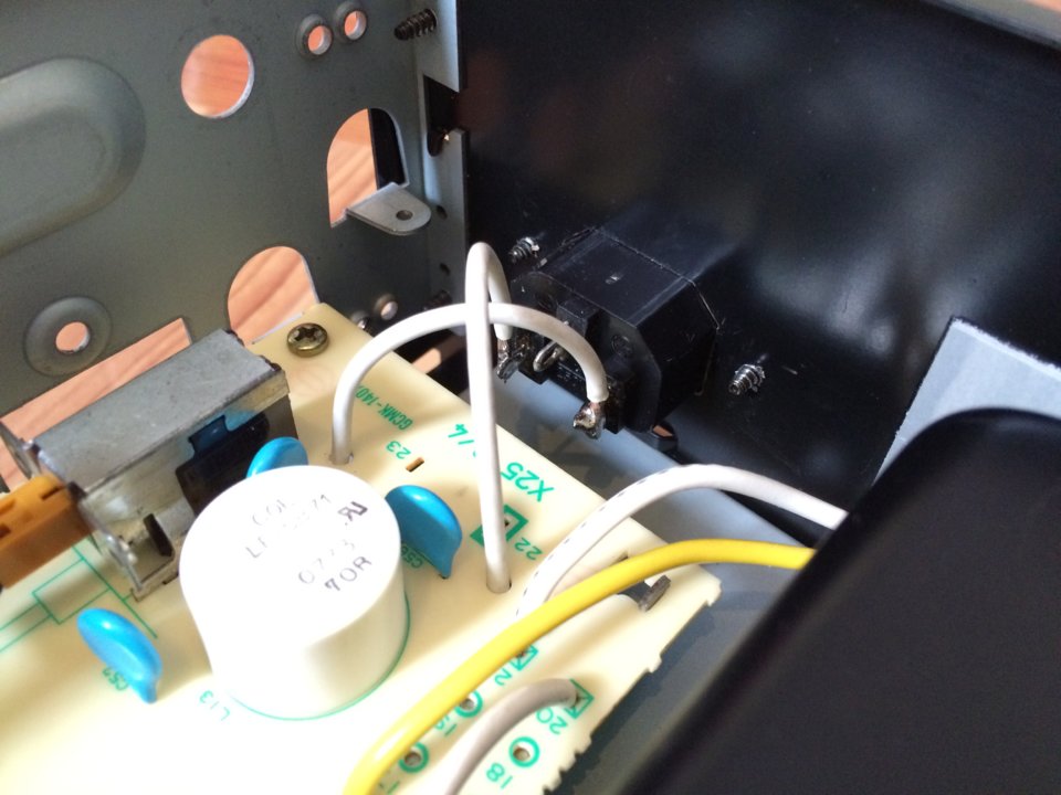

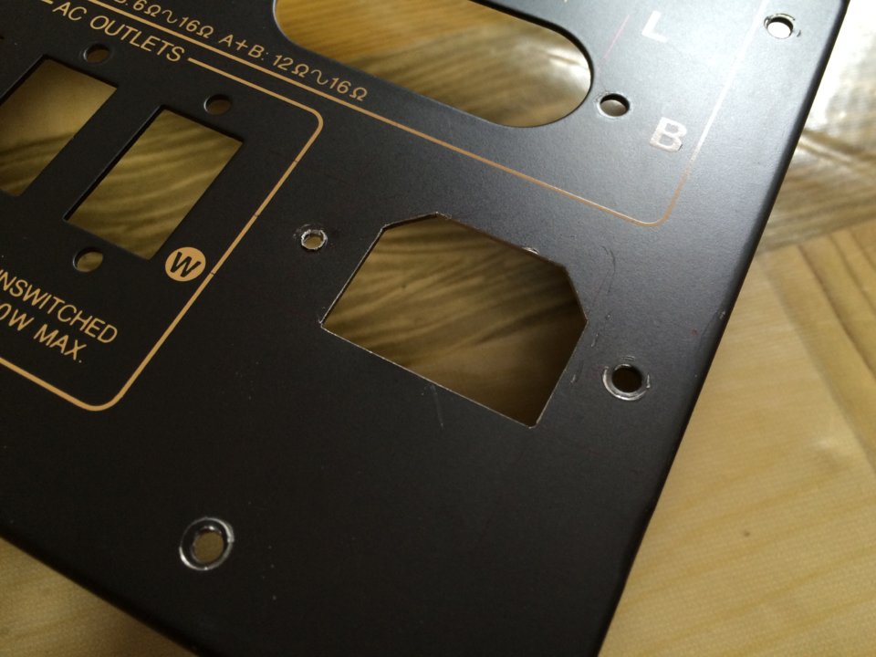

    Khoét lỗ AC inlet của CDP khi mình DIY nguồn rời thì làm đâu các bác nhỉ? hay mình lấy khoan tay tự khoan rồi ngồi dũa :rolleyes:

    Tự làm mới thú bác àh.
    Như em cũng tự làm nè:

    Nếu được bác chia sẻ cách làm giúp em và anh em trên diễn đàn luôn. Em nhận thấy nhiều bác muốn nâng cấp dây nguồn nhưng vẫn lăn tăn vụ thẩm mỹ này lắm.

    Bác mang ra xưởng người ta cắt bằng máy đẹp hơn bác ah.
