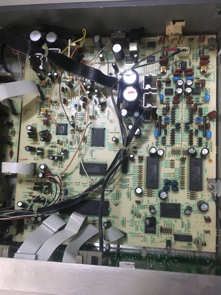

    Các bác giúp em ca này với, em mua cái cd cỏ tháo ra thấy gắn thêm board, người bán nói là trước mod thêm, nhưng em mù tịt đang nghi chết d/a chắc cấy thêm vào.. Em hỏi lại người bán thì nói độ phần clock. Bác nào khai sáng giúp em với em cám ơn ạ

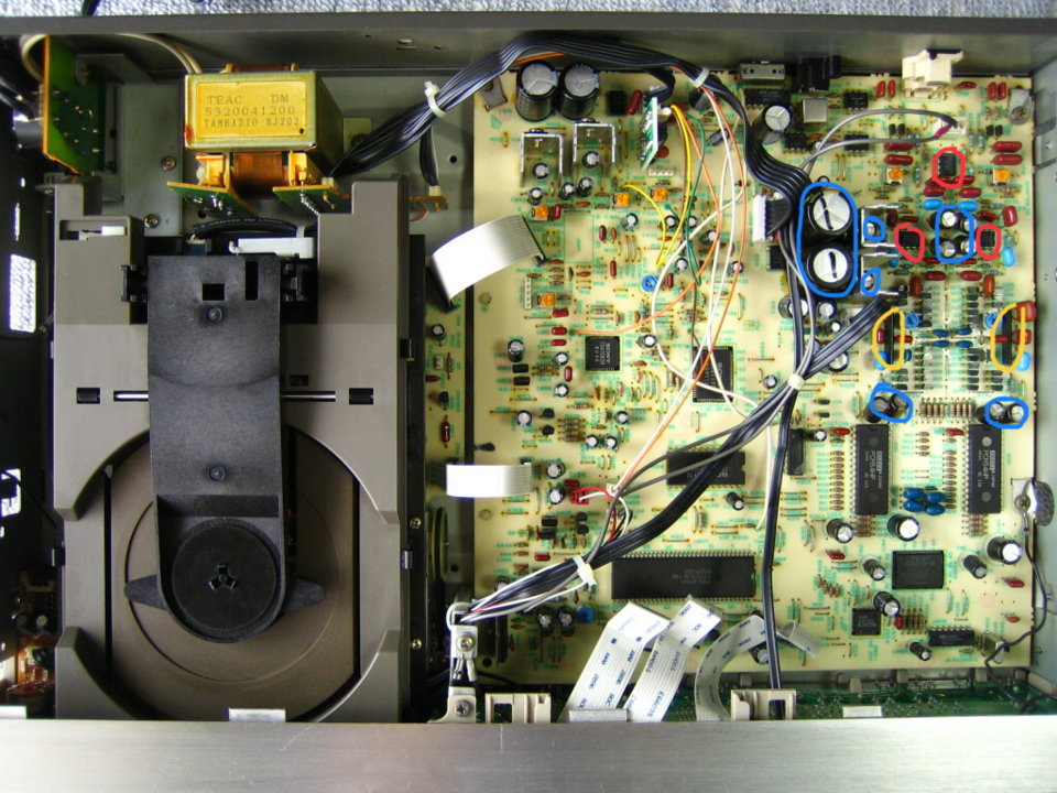

    Đơn giản bác có thể thay một loạt tụ nguồn mạch audio gồm tụ lọc nguồn tổng 25v 3300uF, tụ lọc sau ổn áp, tụ lọc chân opamp và dac hình như là 25v 100uf ( đánh dấu xanh). Tiếp đến bác thay 2 con opamp chân thẳng hàng đánh dấu vàng sang opamp của BB như opa 2227, opa2107, opa 2132, opa2134...còn lại 3 con opamp đánh dấu đỏ bác thích nghịch thì thay còn không cẫn dùng tốt. Tụ xuất âm con zd-900 không dùng, nó xuất âm trực tiếp và dùng mạch DC offset điều chỉnh bằng 2 chiết áp màu vàng. Còn về clock bác không quá rành nên em xin phép ko chỉ giáo vì mua phải clock kém chất lượng thì có khi đi ngược, thậm chí chết RAM của DSP. Chúc bác sớm tìm được chất âm ưng ý

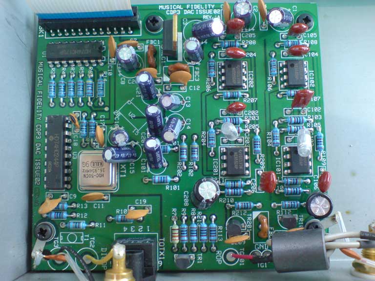

    em có board DAC của em CD Musical Fidelity A3CD này xin các bác giúp là cần nâng cấp cái gì và làm thế nào
