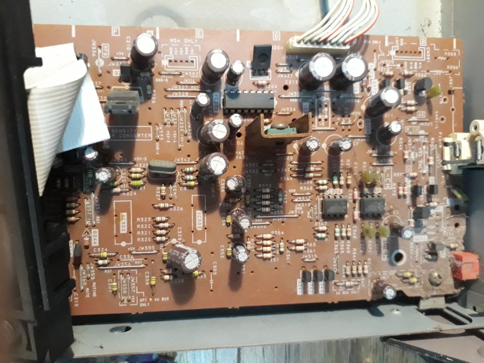

    Em ko biết gì về điện cả, mạch này ở trong đầu DVD Pioneer S9, ví dụ thay mấy con opa hay tụ gì đấy có tốt hơn ko ạ?

    Thường thì theo truyền thống thì họ thay IC Oamp gấu hơn thay tụ gấu hơn...( loại có giá thành cao ngất ngây ...) và rồi nghĩ là nó sẽ cho chất tiếng hay hơn...
    Theo mình yếu tố tâm lý quyết định nhiều....
    Còn có những người người ta độ theo cách riêng cùa họ đây là bí kíp...
    Còn bạn chưa biết gì về điện nhiều chắc nên đi theo cách truyền thống cho tiện hơn...

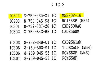

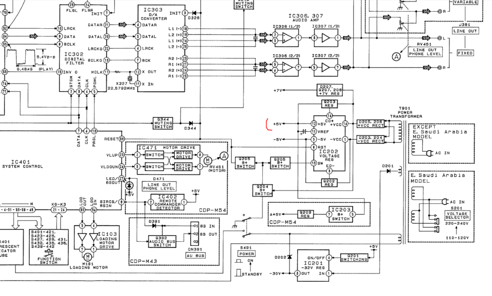

    Chào các bác, em có con CDP Sony nhưng bị rút mất 3 con IC rồi.
    Các bác cho hỏi em muốn tận dụng làm nguồn 5v cho Raspberry pi, thì có khả thi không? IC202 có chân 12 ra +5v.
    Nếu được thì em phải hàn câu dây vào đâu là tốt nhất ạ?

    Bạn làm thế chỉ để tận dụng mỗi phần nguồn +5V của cái đầu CD này thôi hay còn mục đích gì khác....:
    - Nếu chỉ mỗi tận dụng phần nguồn +5V thì:
    + chưa là hay lắm vì nó còn phải đặt cạnh cái vỏ CD to đùng tốn diện tích, tốn chỗ để
    + nhiều người quan niệm là con IC ổn áp +5V đó chưa phải là hay lắm... Mình thì không nghĩ vậy...
    Vậy nếu chỉ tận dụng phần nguồn +5V thì bạn có thể kiếm cục biến áp nguồn có đầu ra khoảng 9V nắn lọc cẩn thận xong qua modum ổn áp tùy bạn chọn xong kiếm cái vỏ hợp lý mình thấy là hay hơn. Tất nhiên làm hơi mất công tý nhưng có sản phẩm theo ý mình.
    Còn nếu vẫn chỉ muốn tận dụng nguồn +5V có sẵn của đầu CD bạn có thể câu vào hai điểm một bạn đã đánh dấu đỏ và điểm đất (GND) của mạch điện của máy bạn nhé..chú ý giờ nguồn đó tắt bật do cái nút on/off của đầu CD quyết định bạn nhé...

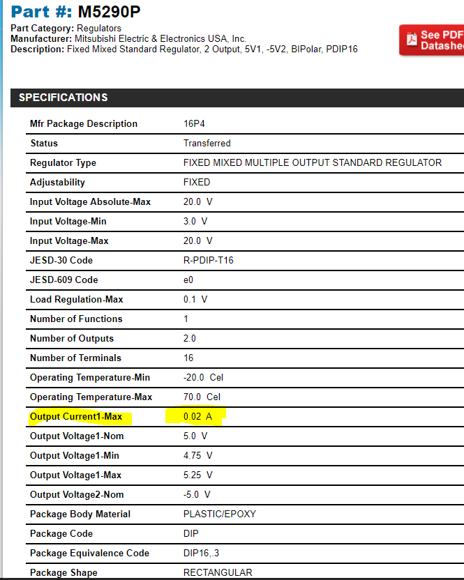

    Vâng em chỉ muốn dùng nguồn Linear 5v. Biến áp thì CD đang có rồi.
    Nhưng em lo ngại dòng nó bé tí. 0.02A thì làm ăn gì :). Chắc em bỏ qua vụ nguồn từ CD...
    Em có xuyến 30va riêng rồi, 2 đầu ra 15v à 8v, em đang dùng LM7812 và LM2575 thì phải ra 12v cho DAC và 5v cho pi. Nghe bảo loại này thua cả LM317, nên em đang mua LT1963 dùng tạm cấp nguồn 5v cho pi qua PP5 và PP1.

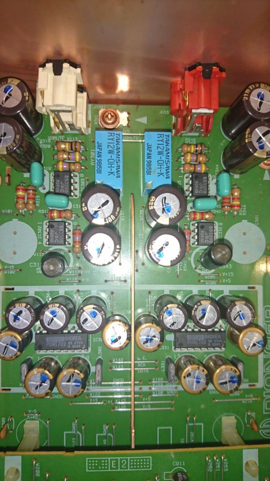

    38
    20191104_201246.jpg em vừa kiếm được con dac này họ đã mod phần đèn cho nó. Đang chạy bóng 5751 em thay bằng bóng 12ax7a của rac. Thấy tiếng ra rất to hơn từ cd nhiều ạ. Con này để 8h bằng tiếng từ cd 9h, có bác nào mod dư này không ạ? Linh kiện trên như này đã ổn chưa ạ.

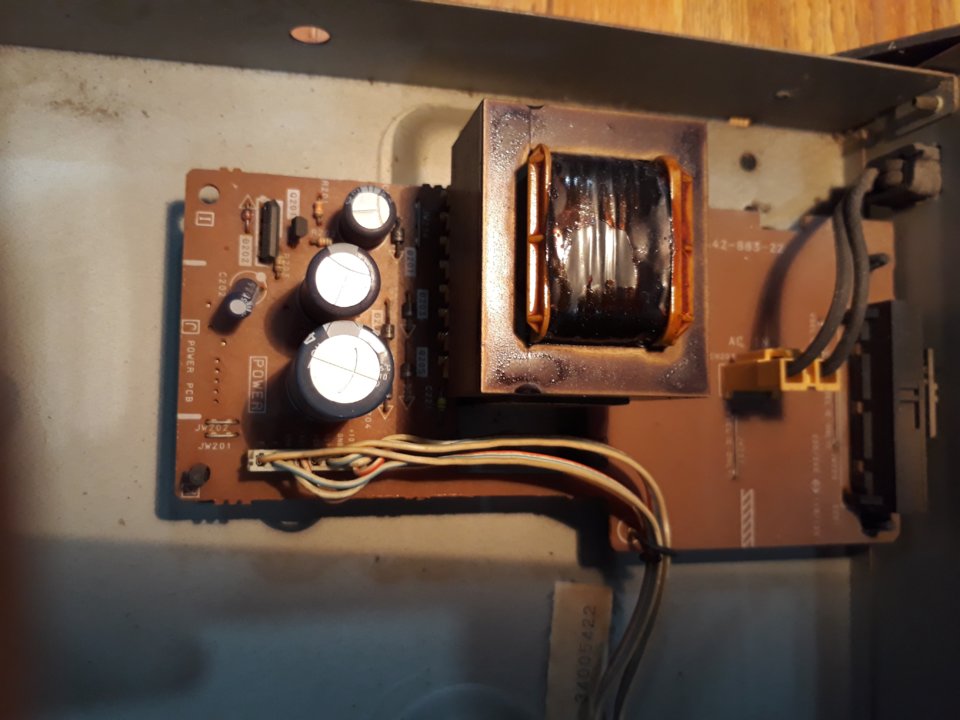

    791
    IMAG1478_copy_600x1067.jpg Mấy hôm gián đoạn diễn đàn rảnh em mod luôn 4 con 7805 cho bốn con ic phần digilal của cdp sony 750( nước giếng ko phạm nước sông) nhưng lại đẻ ra hội chứng tiếng bụp ra loa khi vào bài chuyển bài mặc dù em chưa mod phần cắt tiếng ( vì có 6-7 bóng em ko biết nhấc bóng nào ra nên chưa dám). Mong các bác thông não cho em ạ. Và cdp sony 750 này có nên bỏ phần cắt tiếng này ko ạ.( vì nghe đâu còn dính đến phần lọc gì đó).

    1.146
    Bác chưa làm phần mạch Audio nhưng như cách làm của bác, bác đã tác động lên 4 khu vực nguồn 5VDC mà khối DIR DSP DF DAC đều ăn 5V này. Sẽ có 1 cơ chế là khi 1 xung lạ hoặc 1 đỉnh tín hiệu quá ngưỡng tác động, sẽ có 1 tín hiệu báo về mà để nó kích hoạt tính năng Mute lên ( Mute KHG PHẢI CHO MẠCH AUDIO SAU DAC ).
    Có thể chức năng Mute này khg đc hoặc động nên sinh ra việc bác nói.

    791
    Khả năng em đã tác động lên cơ chế phân cực cho bóng mute dẫn nhưng ko biết gì về điện tử nên cũng nan giải. Nhưng kể cũng lạ đường mass ko đụng tới chỉ cấp riêng +5v cho các ic thôi thì nguyên tắc tín hiệu điều khiển bóng vẫn ko ảnh hưởng.
