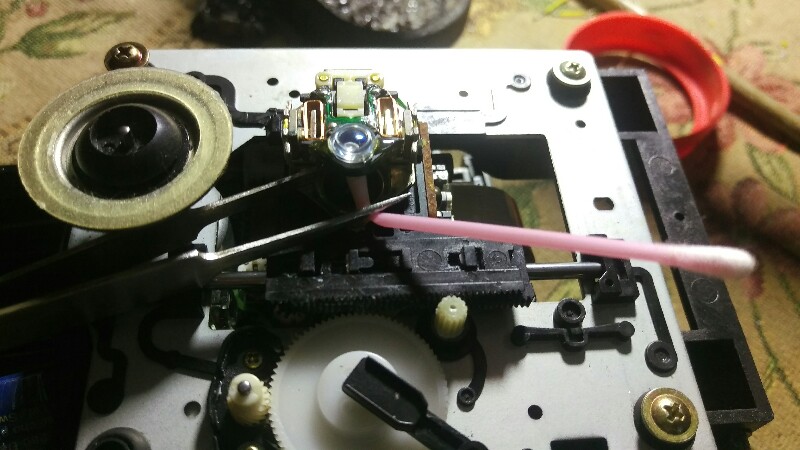

    Bẻ cong cái tăm bông hơ nóng cố định thành hình số 7 nhấc mắt lên lau bằng hỗn hợp cồn, nước rửa chén ( bát), nước sạch. Nước lau kính đeo mắt càng tốt. Lau lại bằng bông ẩm nhiều lần.
    Ko được thì bó tay. Đây ko phải chủ đề mắt đọc nên bác thông cảm. IMAG1481_copy_800x450.jpg

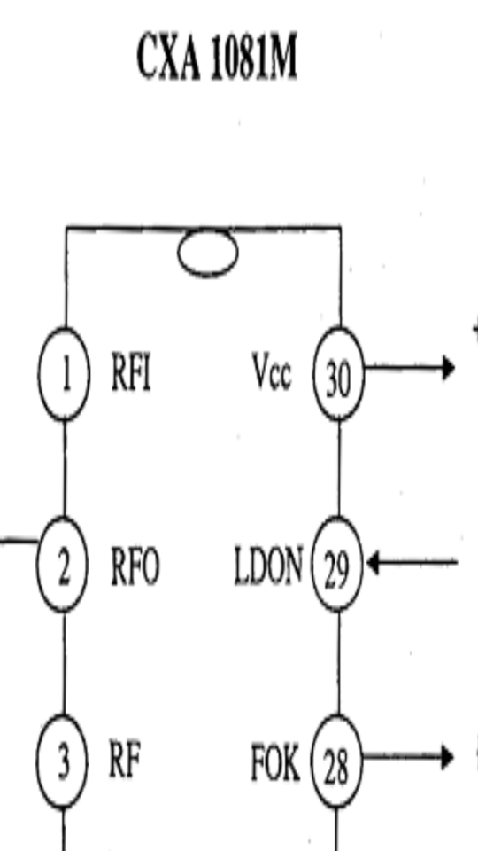

    Bác chú ý nếu vẫn tiếp tục cấp nguồn riêng cho IC CXA1081S vì đây là phần Digital, chú ý nó có D.GND, bác nên theo đó mà tôn trọng.

    Screenshot_2021-01-19-13-33-39_copy_600x1067.png Vâng trưa nay em cho riêng con ic này một nguồn đã qua ổn áp và mọi việc đã được giải quýêt bác ạ. Đó cuộc sống đâu chỉ có bát cơm đầy ,một lần nữa cám ơn bác. Bây giờ áp nguồn xuống 90 vôn vẫn chạy mượt, vì em qua hai tầng 7809 sau đó là 7805 cả hai đều ko nóng hy vọng chạy bền bỉ.Em dùng bacl 10 kva có núm chỉnh áp ra nhưng điện chập chờn thì bó tay. Em ko dùng lọc mà dùng hai tầng bacl cho cdp.

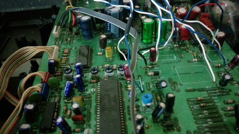

    IMAG1498_copy_800x450.jpg Tất cả biến áp choke ổn áp nằm ở cái hộp phía dưới chứ bác, chỗ đâu mà chứa. Em cắm sốc két mười mấy chân đưa lên. Tube buộc phải nằm trên nắp máy để tản nhiệt và quan trọng là dây nối ngắn nhất từ dac tới lưới đèn chứ nối dài em e rằng kém, em vẫn chưa mua được đế đèn ko hiểu sao hơn tuần rồi mà hàng vẫn chưa chuyển về. Cái hộp máy phía dưới chứa biến áp nguồn và nắn lọc cho tube chứ hộp máy 750 nhỏ xíu vậy sợ cái nọ nhiễu cái kia.
    Khi mở tắt máy thì có tiếng bụp nhỏ còn chuyển bài thì ko bác ạ.
