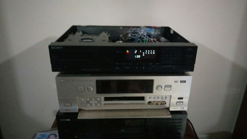

    Bây giờ em mới nhớ ra , bệnh này tự khỏi bác ạ , em cũng đã nhấc 4 con tranzito hai con gần opamp hai con gần rca ra rồi bác ạ. Vì chức năng mute ko có thì nhổ ra cho xong. Mấy con tranzito lớn hơn chút em ko hiểu chức năng nên để lại.
    Máy này giờ mà hỏng là xong lun vì chọc ngoáy hết chỗ rui. Hôm rồi đấu dây lỏng ko kêu tưởng xong rồi ai ngờ lắc lắc lại được
    Giờ khi tắt mở có tiếng bụp chuyển bài thì ko. Các ic chỉ hơi nóng tiếng ra ổn. Chờ mua đế đèn về cho em nó lên tầm cao mới.

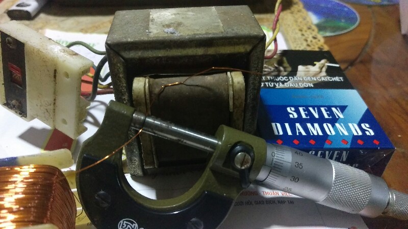

    Em định dùng fe này để quấn cao áp còn đốt tim thì quấn riêng bác ạ nếu quấn có điểm giữa (ct) ko biết có đủ cửa sổ ko nếu thiếu em sẽ dùng dây nhỏ hơn. Vì nếu quấn chung đốt tim sẽ khó quấn và bị nóng biến áp.

    Bác kiếm FE to hơn mà làm cho chắc, qua ảnh khó đoán. Quấn CT làm gì cho mất công trừ nắn Val.
    Quấn đốt riêng là cao cấp, sau ghép thêm phonobox đỡ vất vả triệt Ù.

    Bộ fe này khoảng 0,5 kg bác ạ. Ko biết khoảng này có đủ ko vì 1kg fe tốt cũng chỉ khai thác được 100w. Em mù kỹ thuật nên ko biết ba bóng tube này phải bao nhiêu mới đủ.Nguyên bản nó trong tv sanyo, để em xem có kiếm được fe to hơn ko.

    Chỉ 3 bóng này chỉ cần 22 đến 25 VA là thừa. Chủ yếu là cửa sổ quấn rộng rãi làm cho đỡ vất vả, đưa các nguồn nuôi CDP750 hiện tại vào luôn mà nguồn này đáng bao nhiêu đâu trừ phần nuôi motor Spindle và cụm Laser diode.

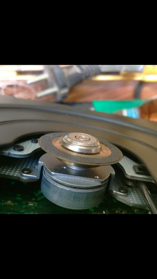

    Vấn đề ở chỗ máy này dùng động cơ chổi than sẽ gây nhiễu cho phần khác nên em muốn nuôi riêng. Trong chủ đề mod cdp đã có bác dùng tới hơn chục nguồn độc lập cấp cho các phần đó bác ạ.

    Ý bác là đầu CD khác có thể dùng motor khg chổi than ( Brushless )? Nói thật là tôi chưa bao giờ may mắn gặp. Loại BRL này thường có dấu hiệu là nhiều dây.
    Motor chổi than nếu đã gây nhiễu thấy ngay bác ạ, ảnh hưởng rất rõ nét vì nền nhạc CD có S/N cao, nôm na là rất rõ, nhiễu loạn nhận đc ngay, khi đó bỏ đi: tiếng tạch tạch của chổi than đều đặn lam sao nghe được nhạc.
    Cẩn thận thì bác làm nhưng motor Sled nó trc trên vitme ( Ma sát trượt dài ), trục này dính bẩn đọc lỗi, bôi trơn bằng dầu máy khâu lại ổn. Tôi vừa khắc phục 1 máy Denon 1650 bị vụ này đó.

    Motor chổi than gây nhiễu khi mòn chổi than và khi mòn đến mức ảnh hưởng thì bác làm nguồn gì nó vẫn nhiễu.
    Đầu đĩa than dùng BRL nhiều bác ạ, Pioneer 1200, Kenwood P5R .... chẳng hạn. Nhưng trg CD tôi nghĩ khg nhiều đâu, nó làm đội giá thành.
    Ý tôi là bác làm cho Motor thì làm vào chỗ nào nhậy cảm đó. Motor Sled nó nhạy cảm hơn motor Spindle nhiều.

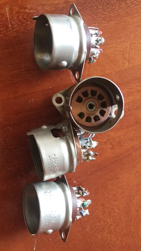

    Em ở vùng quê nên mọi thứ đều khó khăn , mua 4 cái đế đèn mà hàng về bưu cục hơn tuần rồi vẫn chưa thấy Screenshot_2021-01-20-12-27-59_copy_600x1067.png , bưu tá họ nói ít hàng đi ko đủ tiền xăng đành cho thêm chứ giận mà lại thấy thương.

    Hơi áy náy, tôi quên cái đế đó. Đi làm nên vợ gửi đèn.
    Đế này nếu của Liên xô cũ, nhìn gần hơi vàng mùi hôi hôi, bác nên sấy khô, tôi đã bị 1 ca phóng điện do đế loại này khi điện áp đặt vào cao trên máy đo đèn L3, L4.
    Con TDA 1541 trong 750 cũng tốt dù khg phải của Philip. Bác tránh khoét lỗ gần nó quá. Mũi khoét loại này hình như 18mm. Tai đèn lỗ 3mm. khoảng cách lấy mép tai ngoài cùng làm chuẩn là ổn.
