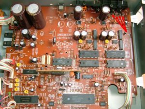

    Transistor mute nhiều khả năng là mấy con bán nguyệt đen đen gần cọc RCA tín hiệu ra. Bác cứ nhấc chân từng con một (1 con có 3 chân bác tháo 2 chân, 1 chân còn lại lơ lunge trong mạch cũng được), sau đó lại đấu nối vào dàn để kiểm tra. Thấy có vấn đề gì thì lại hàn trả chân cho em nó.
    Tắt đầu CD nghe thấy tiếng bụp ở loa là được ạ.

    Hello bác vặt 4 con transitor em đánh dấu đỏ ấy, để an toàn bác nên dùng 1 ống hút chì cho vết tháo được gọn gàng, lỡ sau này phục hồi lại nguyên bản. xong bật nghe thử xem chất lượng âm thanh ra sao đã rồi mod tiếp.
    Bác chú ý sau khi tháo mấy em mute này thì mỗi khi bật tắt dàn máy phải bật CDP trước và tắt sau , nếu không thì nghe tiếng bụp xót ruột lắm đó.

    Bóng mute đúng như Tuấn chuối nói, là 4 bóng đen đen hình bán nguyệt nằm gần đường ra của đầu CD. Chỉ cần nhổ tạm chân của nó lên để thử chuyển bài xem có bị hiện tượng nổ bụp bụp hay không, nếu bị thì không bỏ tụ mute được).

    báo cáo các bác, em đã mổ bụng con này, em xin mô tả sơ sơ như sau:
    Tay run run cầm cái mỏ hàn,tim đập thịch thịch,em dí cò mỏ hàn, cắm vào ít nhựa thông, khói bốc nghi ngút và dí vào chân mấy em đi ốt, môt tay cầm panh nhấc ra: quái lạ chẳng thấy thiếc chảy ra gì cả mà thủng ngay một lỗ to tướng; chột dạ lời các bác dặn là mạch in hai lớp tay lại run, dí lung tung thì chết em dí chân con khác, vẫn thế... ngối thừ một lúc nghĩ đã chết thì cho nó chết hẳn, vì nó là của mình, em có thói quen là đã mua gì thì giữ luôn không bán, không sợ... có gì đã có các bác thế là vứt ngay cái mỏ hàn đầu như có cái mỏ vịt, cầm cái kìm bấm tách tách tách... 8 tiếng tách vang lên và 4 đôi chân đi ốt đi đời... cắm lại giắc input bật 6c33c first project lên, nhạc văng tứ tung, chưa biết hay dở thế nào vì em phải đi học... dưng mà em khoái nhất cái khoản bạo lực cầm mỏ hàn lâu không chịu được hì hì,cũng may cho em nó vẫn kêu mà không lục bục gì cả....ngày xưa em cũng phá 2 cái máy tính đến bây giờ mới biết tí ti về máy tính, ...

    Cái này theo em chủ yếu do phần nguồn. Muốn tìm ra cách cải tiến thì phải xem ruột gan em nó thế nào. Bác cho em cái ảnh độ phân giải cao phần mạch của nó đi.

    Thế là bác nhổ nhầm rùi !
    4 con đền bán dẫn ở ngay gần jắc cắm RCA ấy.

    Phải rồi nhổ nhầm nó mới thế.
    Nếu nhổ đúng thì tiếng sẽ hay hơn ở phần trung cao và đổi lại nó lại quả cho khổ chủ một phát " bụp" mỗi khi tắt mở máy, chuyển bài.

    khổ cái thân em, nhổ cũng không nổi, mà em nhổ đúng mấy con transitor bác "chưa cần viagra" đã vẽ trên hình, và các bác khác cũng bảo thế mà. Các bác xem lại hình tư vấn lại cho em để em cho nó cấm khẩu luôn một thể... :D

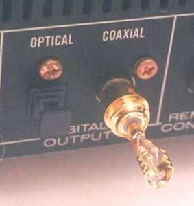

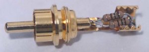

    Nếu không dùng đường coaxial output thì sử dụng 1 con trở 75ohm nối đường tín hiệu với đất. Theo bọn nó thì làm như vậy tránh được chuyện tín hiệu digital out ko sử dụng sẽ có tải 75ohm kia , nếu để hở thì sẽ gây ảnh hưởng xấu đến nguồn tín hiệu. Hình vẽ như thế này :

    Cái này là mẹo của mấy anh khoai Mã lai (diyparadise). Em cũng đã thử rồi, không cảm thấy sự khác biệt gì. 2 con trở trên hình là 150ohm đấu song song thành 75 ohm. Các bác có thể làm thử. Dùng trở loại gì cũng được, không quan trọng chất lượng.

    Theo em đường digital này chỉ ảnh hưởng khi bộ nguồn cấp cho nó không được lọc tốt, chứ bản thân nó không có tội lỗi gì cả.

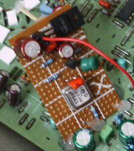

    Mod tiếp lên một tầm cao mới.

    he he XO ,tí thấy người ta còn xài thêm cái mạch có mí con logic nua, mấy con đó có tác dụng di vậy anh plannets. vì em chưa được xem sơ đồ mấy con XO đó

    Mấy con logic đấy không phải là một phần của cái clock mà người ta dùng nó để chia master clock thành các tần số khác nhau dùng cho serial clock, word clock ...
    Đối với cái XO clock này phần nguồn rất quan trọng. Nếu không làm nguồn kỹ thì sẽ không có tác dụng. Trong cái hình trên mình dùng 7808 và sau đó đệm bằng mạch emitter follower (BC547).

    oh, vậy trong các mạch chia tần đó IC logic mình phải dùng loại ACT rồi chứ LS va HC thì đâu chạy nồi tới 30Mhz ???
