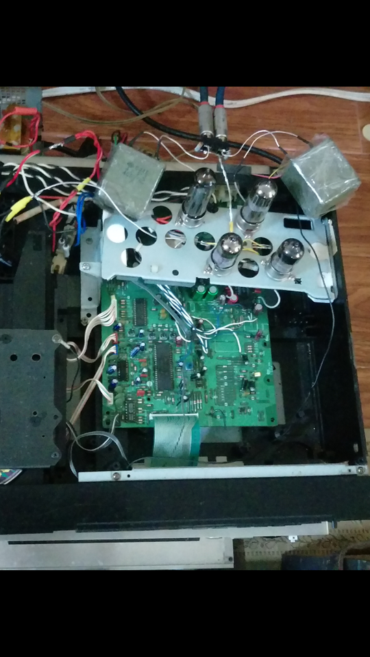

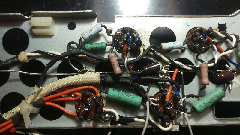

    Sắp tết rồi ko còn bác nào có thời gian mod cdp nữa rồi, em tiếp tục cập nhật tiến độ đây. IMAG1530_copy_800x450.jpg Sau gần một ngày vừa hàn vừa nghiên cứu, sản phẩm được thế này với sự hỗ trợ từ xa của bác Maidnhan , ko biết đã đúng chưa.
    Gồm bốn đế : đèn nắn ez81- hai đèn 6c3p một đèn kép 6h6p.
    Còn điều chỉnh phần nguồn để được 256,5vdc theo sơ đồ nữa là Ê-CÔ rồi các bác ạ.

    Ngon rồi bác nhìn thấy ngay, tube đâu nhầm khg bao giờ chết ngay cả

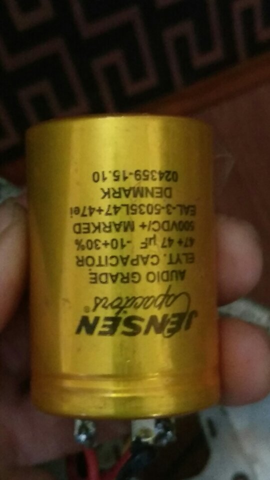

    Mặc dù thời gian rất hạn hẹp do bị gấu phân công nhiều việc nhưng vói lòng đam mê em cũng hoàn thành dự án xuất âm tube cho cdp .
    Với sự giúp đỡ tận tình của bác Maidanhan thì em nó cũng cất tiếng. Screenshot_2021-02-08-07-31-13_copy_600x1067.png Tuy ko thể so sánh với các cdp đắt tiền nhưng chất âm của đèn thì ko lẫn được . Độ chi tiết của dải bass , nhạc tính của dải cao thì mấy con opam " rẻ xèng " ko có được. Hy vọng sau chạy rà, điều chỉnh âm thanh sẽ lên một tầm mới.
    Do cận ngày và cặp tụ xuất âm wá to nên tết này em nó chưa thể đóng nắp, thôi cứ phơi bày cho đúng tinh thần diy, mod.

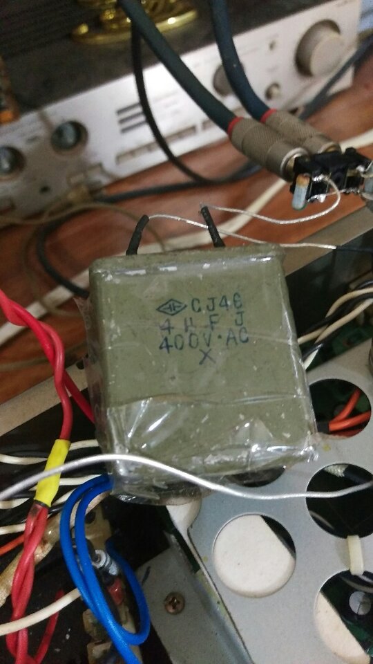

    IMAG1544_copy_600x1067.jpg IMAG1548_copy_600x1067_1.jpg Với tiêu chí cho kêu thành tiếng rồi hiệu chỉnh sau. Qua tết em làm lại nguồn xem tụ Nga so với jensen tiếng nó thế nào bác ạ. Vì giá cả thì chênh nhau một chín một nghìn.

    Tụ phía trên là tụ China thời Mao làm theo mẫu của Liên Xô cũ bác ạ.
    Tự Jen nếu bản cực đồng đỏ rất đáng chơi.

    Vậy mà em cứ tưởng tụ Nga, dung lượng còn tốt, em ngâm áp 280vdc ( em dùng điện mặt trời) vài ngày mà ko nóng là có thể dùng tốt. Em chỉ biết thử bằng cách này.
