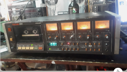

    Nếu bác vẫn quyết tâm theo con đường đó, bác nên chọn máy này:
    Bác hoàn toàn khg hối tiếc bởi trên nó, bác có thể chơi:
    1. 1 đường cassette truyền thống 4.76cmps
    2. 1 đường băng cối truyền thống 9.5cmps
    3. 1 đường băng cối truyền thống 19cmps
    4. 1 đường đĩa than
    Chúng hoàn toàn độc lập nhau, tức là bác chọn đường nào mạch đó độc lập khi sử dụng hoặc có thể 1 mạch cho tất cả thông qua chuyển mạch thay đổi chế độ từng thiết bị. Kết cấu mạch hạng cực kỳ cao cấp: tất cả thông qua đấu nối trực tiếp, khg qua ghép tụ. Khg gian của máy cho phép dùng đèn điện tử Tube để nâng cao chất lượng tín hiệu.

    Thank! máy rất hầm hố, không biết hãng nào và giá bao nhiêu?

    Hình như Teac hay Tacam?

    Máy trên là TASCAM 234.
    Hong Kong có nhại 1 máy y hệt nhưng đẹp hơn về trình bày, núm nút. Tôi chưa khám con của HongKong nhưng khó mà bằng con này đc.
    Đường Micro của máy khg có máy cassette nào trên thị trg sánh đc, trừ TAEC Z5000, Z7000
    Có bác trên 4R trc đây nổ máy này như thể nó giống mọi máy cassette bình thg, sau thấy sai nhiều mà vô lý quá, đành phải lên tiếng: Nó chạy tốc độ 9.5cmps với cấu hình cơ bản, để chạy đc về 4.76cmps cần phải hiểu mạch servo và mạch Audio, nếu khg nghe toàn tiếng cao :p:p:p.
    Giá lâu khg gặp nên khg chắc, trc đây năm 2011, tôi mua 2.5 triệu, núm nút khg gẫy, máy chạy ngon ( Tôi còn 1 máy 1 bác trên này đưa đã tạm ứng tiền nhưng lỗi be bét, khg chạy, núm nút gẫy 1/3, gọi điện để trả or xin mua bộ cơ lại khg nghe máy suốt 2 tháng ).
    Thay hết tụ nối tầng đi nếu dùng, tụ cũ chất lg rất tệ.

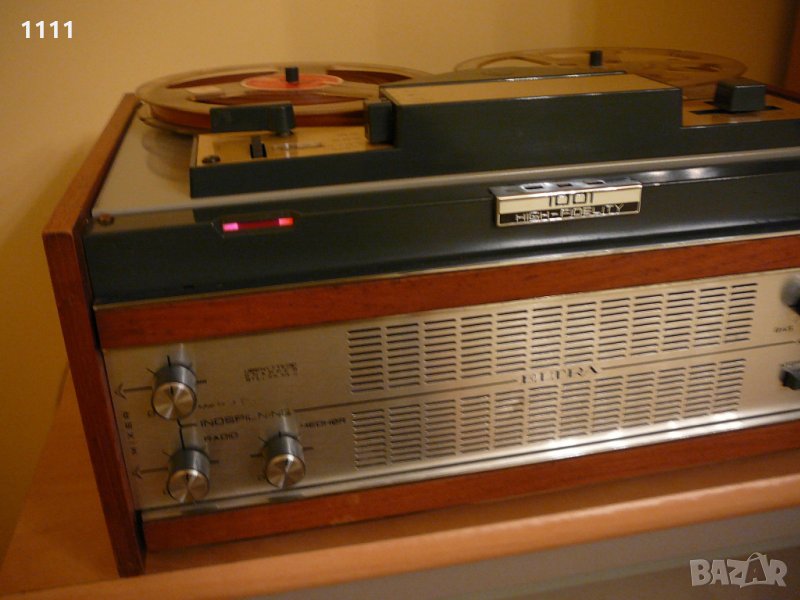

    Cảm ơn đã chia sẻ, để kiếm được 1 con như vậy rất khó, mình có vài con Eltra 1001 (đầu cối mono chạy toàn đèn Tele), tận dụng 2 con làm monobock, còn mạch cải tạo làm pre và phono

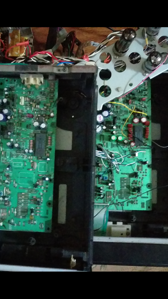

  12. tran minh phuong
    tran minh phuong Advanced Member
    18/1/14
    2.011
    791
    Screenshot_2021-03-05-15-07-27_copy_600x1067.png VỚI tinh thần dũng cảm của người Việt Nam.
    Đ/C này hy sinh lập tức đ/c khác lên thay. Em liền ship về một em sony 750 và ko quên dặn người bán kiếm thêm cho một vỉ mạch cdp có tda1541 để dự phòng. Hiện đang chạy rà trước khi lên bàn mổ ghép đèn.

    Tiếng loạt xoạt của bác nếu như nó hay bị ở mấy bài đầu và mấy bài cuối là do mắt đọc bác nhé.
  14. Maidanhan
    Maidanhan Advanced Member
    14/3/06
    3.722
    1.146
    Bác khg nên vội vì đã có sự trải nghiệm và sự trải nghiệm đó có kết quả. máy này bác làm tuần tự để nói dại có sao cách ly từng modul cho dễ tìm và phát hiện vấn đề.
    tran minh phuong likes this.
