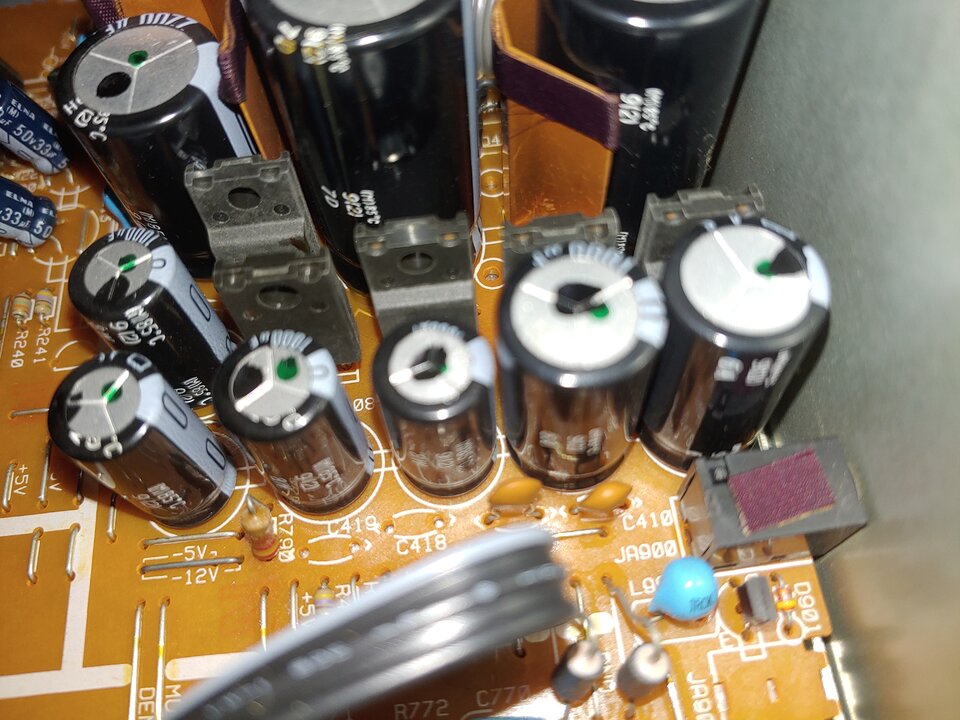

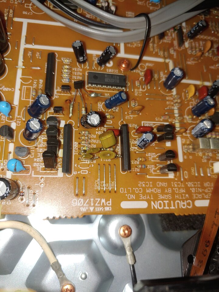

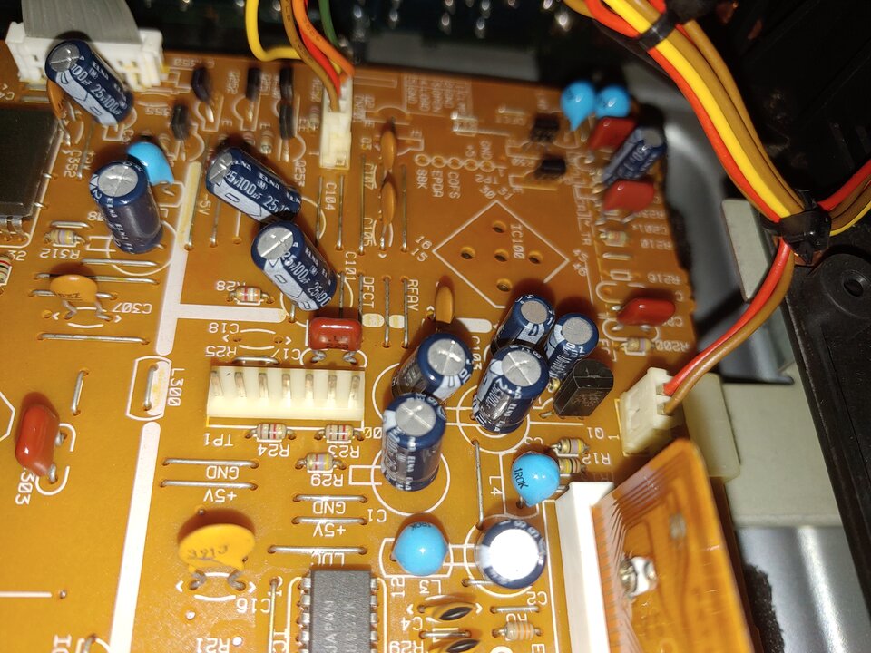

    Em có cdp Sony M43 trong bộ dàn tích hợp, hình như năm sx 1992, hỏng lâu rồi. Gần đây em mua mắt tàu và dây belt (curoa), thay thế và đã chạy được.
    em có mỗi 1 đĩa nhạc :), nghe hơi ù chút. Rảnh em thay opamp từ RC4558P sang LME49860 tàu (cắm thêm chân cắm cho tiện cắm rút opamp.), thay 2 tụ C377, C378 bằng Elna Simic IItrên đường tín hiệu out. Hết hẳn ù rền. [​IMG][​IMG]

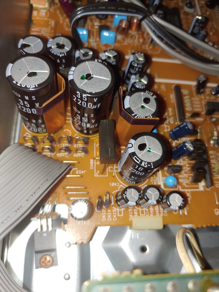

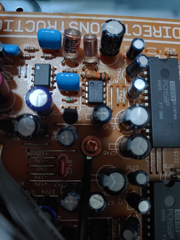

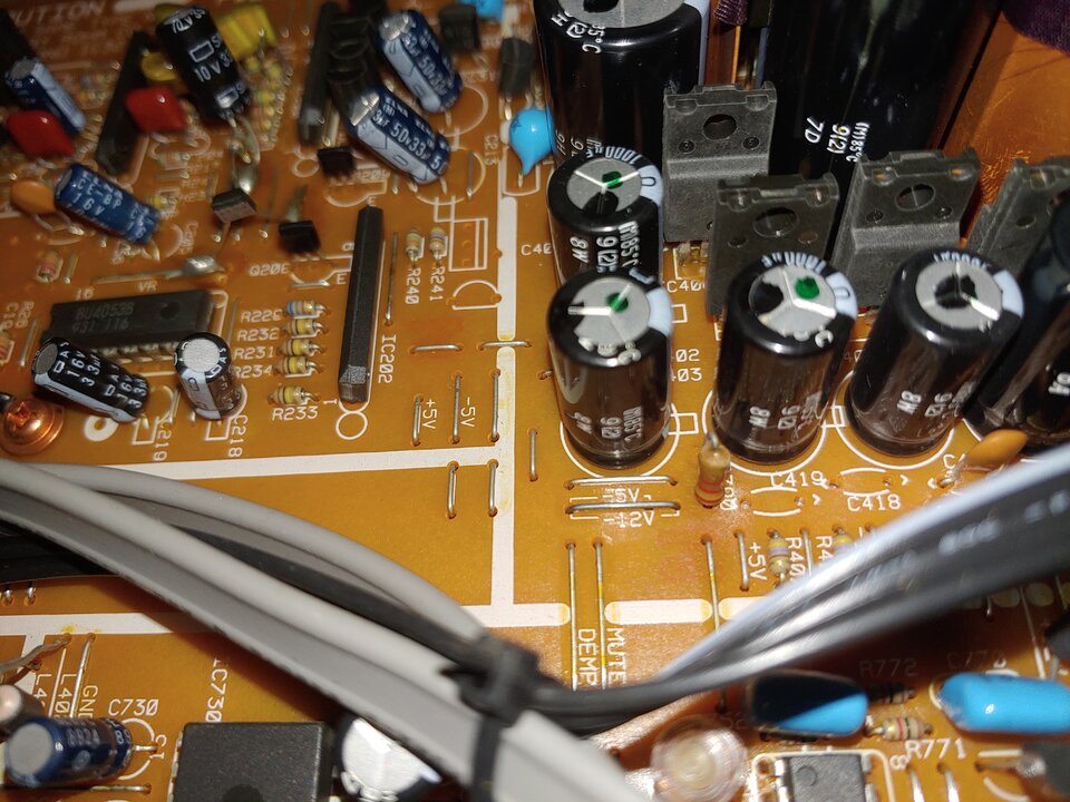

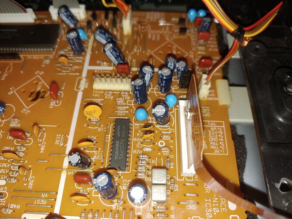

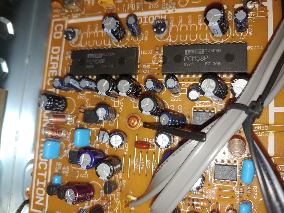

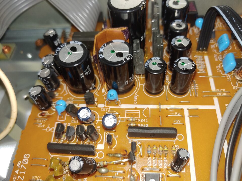

    Qua hai con sony 750 thành đồ ve chai phế liệu nay em lại tậu về em sony 950 để đưa lên bàn phẫu thuật. Nhờ các bác góp ý nhé !!! Hy vọng lần này em nó sống zui sống khoẻ... ko như hai em trước.... IMAG1776_copy_800x450.jpg
    chuvanvu likes this.
  21. chuvanvu
    chuvanvu Advanced Member
    12/1/17
    701
    606
    các bác cho em hỏi 2 tụ hoá xuất âm 47uf16v ở trên, có thay bằng mkp 1uf250v được không ạ? hay thay bằng tụ dầu thì giá trị tầm nào ạ?
    Sent from my SM-G610F using Tapatalk
  22. tran minh phuong
    tran minh phuong Advanced Member
    18/1/14
    2.011
    791
    Thay thì tụ phải bằng hoặc lớn dung lượng cũ em thay nhỏ hơn tiếng nhạt bass yếu....
