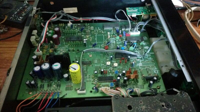

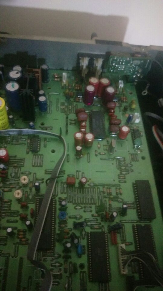

    Hôm nay đốt mỏ hàn mấy tiếng em đã thay một số tụ cơ bản gồm tụ nguồn cho digital tụ nguồn cho opam , tụ xung quanh 1541 . Âm thanh mềm ngọt nhưng mỏng hơi thiếu chi tiết và độ gai góc. Nhờ các bác kinh qua góp ý tăng chi tiết và độ gai góc nhé, em vẫn chưa thay opam nguyên bản nó dùng 5532dd . Em xin cảm ơn. IMAG1781_copy_600x1067.jpg Sony 950 của em sau khi thay tụ.

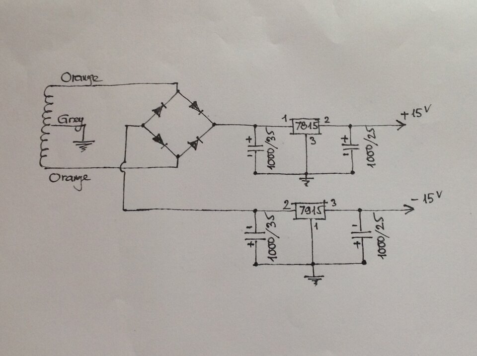

    • Làm thêm nguồn +15v cho Opamp. Do hãng hà tiện chỉ làm 1 nguồn cấp cho cả Opamp và DAC chip, nên hiện Opamp đang chạy bằng điện áp +5V và -15V; mà đúng ra Opamp phải chạy là +-15V. Bác chỉ cần lấy 2 con diode, 1 con regu 7815 trên máy xác 750, và thêm 2 con tụ 1000uF/25v là làm được.

    Bác nên làm phần cấp nguồn này sau cùng như em đã nói ở trên, vì họ đã điều chỉnh mạch âm thanh theo phần cấp áp +5V này.
    Nếu bác vẫn muốn làm thì bác phải tháo 2 tụ C414 và C514 ra khỏi mạch, và nhấc 1 chân của các điện trở R410, R411, R510, R511 lên khỏi mạch. Để bỏ phần cấp áp +5v đi, bác dùng mũi dao cắt mạch ngay sát chân 8 của 2 Opamp và khi cấp áp +15v thì bác câu dây điện hàn ngay tại chân 8 này luôn.
    Đây là sơ đồ em vẽ để bác làm thêm nguồn +15v, sd chung điện áp AC của nguồn -15v luôn (dây Orange-Grey-Orange).
