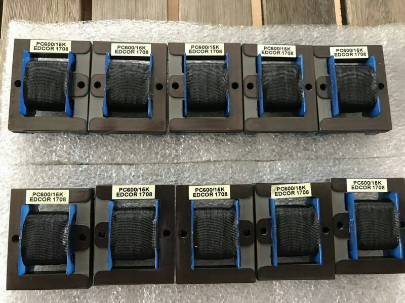

    Mấy thằng Lundahl nó làm theo kiểu này của bác, nó không quan tâm đến tổng trở sơ thứ là bao nhiêu, chỉ quan tâm đến tỷ số biến áp và điện trở thuần Rdc.

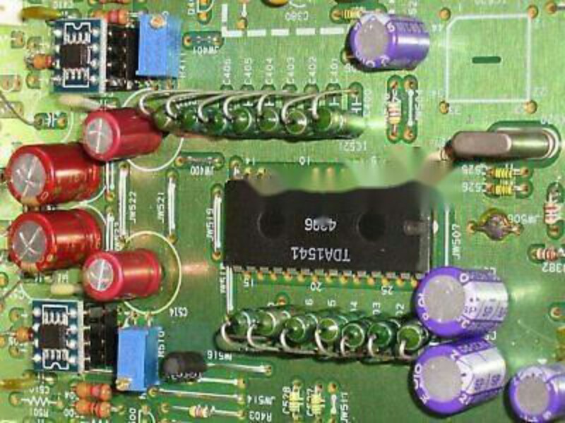

    Em thì có máu diy - mod nên món nào vô tay em nó cũng từa lưa ra hết ( chưa dám đem bà xã ra mod thôi) . Với em là một thú vui nhưng ko có chuyên môn điện tử nên cũng hơi khó.Thôi thì học hỏi vậy, mong mọi người giúp đỡ. Bác Ngoc2 cũng đã chỉ dẫn nhưng coi bộ vụ quấn biến áp này nó cũng ko mấy "dễ ẹc" nên để sau, trước mắt lo chăm sóc cho em tda 1541. Hàng tụ như trên hình chân khá dài liệu có bị nhiễu.

    Bác mua cặp này lắp vào ngon bổ rẻ khỏi mất công ngồi quấn, giá cũng chỉ gần bằng cặp tụ thường mà âm thanh rất hay. Đặc biệt tiếng mid rất dầy và ấm áp nghe hay hơn cả lundahl.

    vậy nếu mua thì mua một chiếc hay một cặp ạ ( vì em thấy có rút giữa CT)chân số 2. IMG_2760-1024x768_copy_800x600.jpg

    Một cặp chứ bác, một chiếc chỉ được một kênh.

    Vậy là mình để trống chân giữa cả đầu vào và đầu ra lun bác nhỉ.
    Nói tóm lại là nó thay con tụ nối tầng, đầu vào nối vô tda đầu ra nối vô lưới đèn đầu phải ko ạ.

    Chân giữa dùng để xuất Balance nếu bác không có nhu cầu thì để trống. Đưa tín hiệu từ chip DAC trực tiếp vào đầu 600 xuất tín hiệu ra đầu 15K bác sẽ được tín hiệu tăng lên 5 lần rồi đưa thẳng vào lưới đèn không cần qua tụ ngăn DC như các bác trên đã bảo.

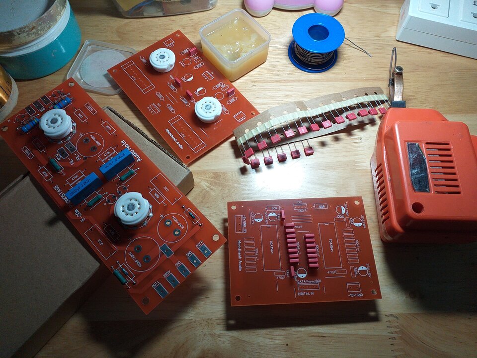

    Nếu bác xếp các con tụ lại mà kích thước vừa vặn như tụ wima thì bác cứ mua về hàn trải nghiệm, bác tiên phong cho tụ bác đã nêu trên.
    Em thì cứ wima dùng thôi vì chắc các cụ cũng trải nghiệm rồi nên không có lẽ nào được dùng trên bo tda1541 nhiều vậy và mạch cũng thiết kế hình chữ nhật.

    Nếu đúng như thông số 20- 20khz (-1db) với giá 350k cục thì mình quấn sao nổi bác. Có điều thông số cũng chỉ là thông số thôi.

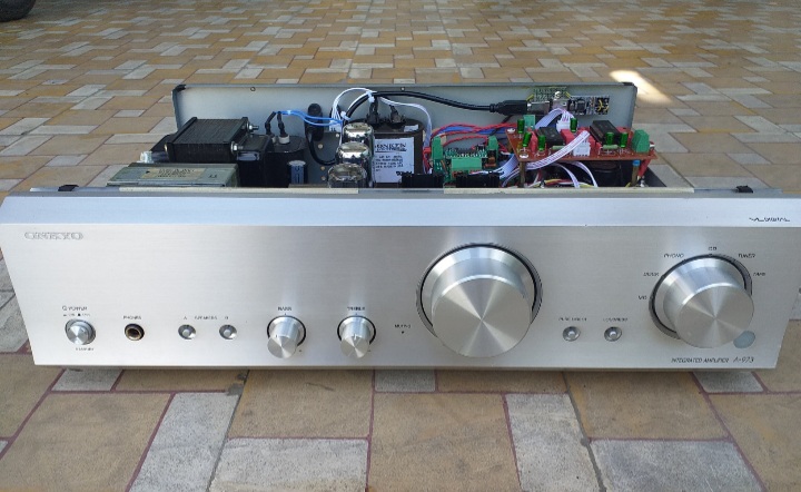

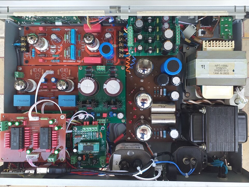

    Em có biết úp thìa gì đâu, mua sẵn mạch và linh kiện về hàn thôi. Để hoàn thành sản phẩm "all in one" em phải mất nhiều thời gian và nhờ sự giúp đỡ rất nhiều từ các cao nhân :p
    Dự án này rất tâm đắc với em vì nó kết hợp nhiều món thành 1 nồi thập cẩm gọn gàng được bố trí chung vào chassis amply onkyo cũ nhưng không gây nhiễu hay ù nền mà vẫn đảm bảo được chất âm tách bạch, rõ ràng... Thích nghe gì thì chỉ cần chuyển kênh selector.
    Pre tube, phono tube, bluetooth, dac xuất tube or opam.

    Wá hầm hố - tất cả trong một thế này thì em ko theo nổi rồi. Em thì tuân thủ 5k thôi lần trước tụ tập bị xông điện chết con 1541 rồi.Hôm nào rảnh bác chỉ em mua vỉ về làm nhé, 1541 cũng dễ mua.
    Nhưng mà mạch của bác thấy dùng hai con 1541 vậy nó dùng mỗi con một kênh hay chồng lên nhau ạ.

    Vấn đề là không dùng đc với mạch tube đang có. Mạch đang có đã dư hskđ điện áp rồi > biến áp cần tỷ lệ 1:1, lắp 1:5 không dùng được hihi!

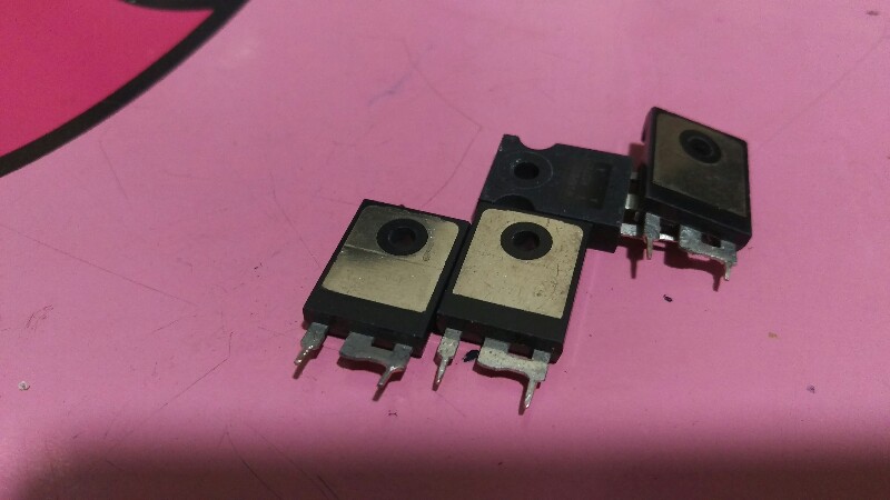

    IMAG1814_copy_800x450.jpg Hàng mua trên mạng giờ chậm lắm mới về được mấy con diode .Sau một hồi dũa gọt thì cũng đã thay vô 9 con diode " đóng mở mềm" rồi các bác bác ạ. Âm thanh lại được nâng lên một bậc . Buồn nỗi lúc này ko ai mod cdp nữa - lâu lắm rồi em làm " người sót lại của rừng cười".
    Thay diode theo em là việc đầu tư thấp lợi nhuận cao, khác biệt khá lớn với lúc chưa thay vì đây là dòng máy rẻ tiền .

    Diode của Vishay thì ngon rồi, CDP chỉ mấy Watt mà xài 16A-1,2kV thì dư, nhưng cứ tốt hơn là ok thôi.

    Bác nói zậy thì bác dùng qua con này rồi, vì em cố tình chụp khuất chữ đi sợ các bác lại mắng cho " giết gà lại dùng dao mổ trâu" . Nhưng ông bà ta có câu tiền nào của đó nó thật xứng đáng. Em lùng mua nó vì cái loại này ko thuộc hàng phổ thông bác tầu ko làm nhái thôi. Em chỉ mua được 4 con còn 5 con nữa lấy từ bộ cao áp của tv plasma pana chất lượng tương đương ( soft).Nhưng sao loại này ít chỗ bán bác nhỉ.
