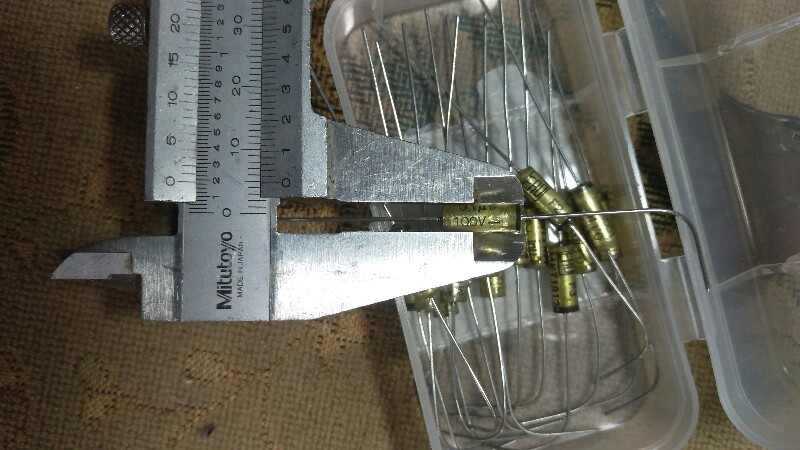

    IMAG1815_copy_800x450.jpg Cuối cùng thì sau hơn mười ngày tụ cũng đã về, 78 trang rồi mà chưa thấy bác nào dùng loại tụ xếp hàng dựng đứng này. Em đi tiên phong, mod cho vui ấy mà tụ 0,1- 100v MKT. Em thích loại MKP 63v nhưng ko có nên mua tạm để đối chứng vậy.

    IMAG1816_copy_800x450.jpg Đã hàn vô mạch và gỡ ra sau hai bài hát các bác ạ.
    Ko hiểu tại loại tụ này là MKT hay tại áp chịu của nó là 100v. Ca sĩ hát quá vất vả, giọng hát rất gay gắt như vừa hát vừa cãi nhau vậy. Treble gắt bass nặng tối .
    Em lại trở về với tụ mkp của pana. Mọi thứ thế là " nguyễn y vân"
    Ko hy vọng chạy rà nó tốt lên vì khả năng chân dài bị nhiễu tiếng rất ồn.
    chuvanvu and Rõ Rồi like this.

    Mkp của wima vẫn đáng tin cậy hơn bác nhỉ. (mkp thông thường hơn mkt)

    Nguyên nhân nghe dở ở đây em nghĩ phần chân tụ dài có ảnh hưởng lớn . Âm thanh bị ồn bác ạ, ví như tiếng cứng gắt hy vọng chạy rà xong nó mềm còn ồn thì bó tay thôi.
    chuvanvu likes this.

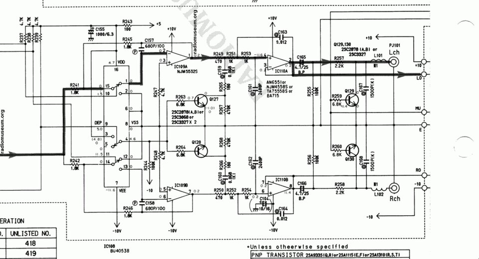

    Em tìm đc schematic con CD của e như này, phần trans sau con opamp thứ 2 mà muting đúng ko ạ? Vậy phần trans sau con thứ nhất là gì, bỏ đc ko ạ? E định thay opamp thì thay cả hai tầng à? 77A40F1B-5F18-418D-AB44-3C4E787940F6.jpeg

    Khả năng là nó rồi đó bác, bác cứ chụp ảnh sau đó nhấc nói ra. Để mức volume nhỏ bật cdp nghe bụp nhẹ ( hơi cùi bắp xíu) nhưng bù lại âm thanh thoáng hơn. Chẳng ảnh hưởng gì đâu vì nó nằm ở phần audio gỡ ra ko hát thì gắn lại thôi ( gỡ nhầm con cấp nguồn hoặc con lọc gì đó) nên ta phải chụp ảnh trước. Opamp thì nghe đâu là tùy độ máu và độ gấu của cdp có bác còn thay toàn bộ trước tới sau, em cũng đang mod sony 950 nhưng nguồn nó lệch +5v và -15v nên còn ái ngại chưa thay opam .

    - Nếu bạn định bỏ phần mute thì bạn có thể bỏ luôn cả 4 con tranzitor đi được...
    - Bạn muốn độ Opam thì bạn chỉ cần chú tâm thay con IC 109 thôi. Còn con 110 bạn có thay thì cũng chẳng giải quyết gì nhiều lắm
    - có một cách cực kỳ đơn giản có khi bạn làm rồi thì cũng từ bỏ luôn ý định thay con Opam làm gì... Nhưng thôi để từ từ mình sẽ nói...

    Là thay tụ output đúng ko bác? E đang muốn bỏ toàn bộ phần output này để lắp bo mạch mới dùng thuần trans. Vậy thì chắc là rút hết linh kiện rồi câu dây ra bo mới phải ko bác?

    Con này là yamaha CDX700, CD cỏ nên e muốn vọc càng nhiều càng tốt. Opamp nhà e nhiều nên lắp thoải mái ạ

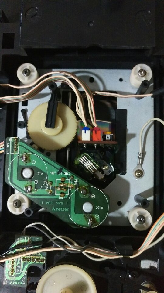

    Lâu rồi mà vẫn chưa bác nào vào thăm chủ đề, nay rảnh rỗi em lại lôi phần cơ ra mod tiếp. Bộ cơ sony cdp 950 dùng mắt kss210 rất dễ thay nhưng cấu tạo thì mỏng manh , bốn cái lò xo treo mấy chục năm rồi chắc cũng mỏi, với kết cấu nhẹ như vầy ko tránh khỏi rung khi mô tơ quay đĩa ( mô tơ cũng tăng độ rung theo tuổi máy...) Nghĩ vậy em bèn dùng keo A-B dán thêm chì miếng dày 5mm vào khung sắt ( 6 miếng )
    Tốn khá nhiều thời gian vì phải cân lại độ nhún lò xo vệ sinh các bánh răng...Tổng trọng lượng của khối quay đĩa thăng thêm khoảng 100g - ko dám dán nhiều quá vì sợ nặng quá hệ cơ ko nâng nổi.
    Gắn vô đóng điện mọi hoạt động khá ổn nhận bài chuyển bài tốt. Chất âm ko thay đổi nhưng độ chi tiết và sự liền mạch của âm thanh cải thiện rõ nét. Em hiện có ba bộ cơ giống nhau để so sánh, mắt kss150 ( theo máy) và kss210 ( tq) về cơ bản em nghe ko khác nhau mấy.
    Khi giảm rung cho phần cơ nghe có vẻ tiếng bị khô do tăng độ chi tiết nhưng vụ này thì thay đổi vài con tụ là xong thôi. Tạm tới đây đến khi nào nghe ổn sẽ ráp mạch đèn vô. rút kinh nghiệm những lần trước lần này em làm thật chậm - vừa mod vừa nghe. IMAG1825_copy_600x1067.jpg Mời các bác góp ý cho zui chứ mình em độc diễn cũng chán.

    Bác vui tính wá! Hãng họ ko dại gì mà làm vậy bác ạ,biết rằng tần số riêng của hệ càng xa tần số tác động càng tốt nhưng : sẽ giảm khả năng chịu sốc khi vận chuyển phân phối,giảm an toàn vận hành với bộ cơ bằng nhựa độ chính xác ko cao... Còn nhiều thứ nữa kể cả giá thành và sự cạnh tranh, phân khúc của sản phẩm ( yếu tố thương mại)... Nó được sx từ thập niên 80 có nghĩa là đã từ lâu nó đã là rác điện tử, ta làm vầy là có lỗi với phát triển thương mại nhưng có ích với môi trường ( he..he..)
    Lần trước bác bật mí có cách mod gì đó... Bác bày luôn em mần vì đang rảnh rỗi. Em xin cảm ơn!
