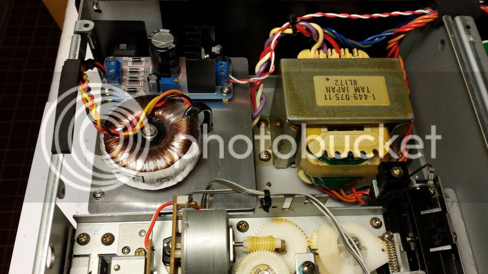

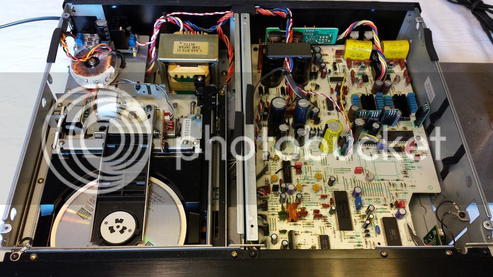

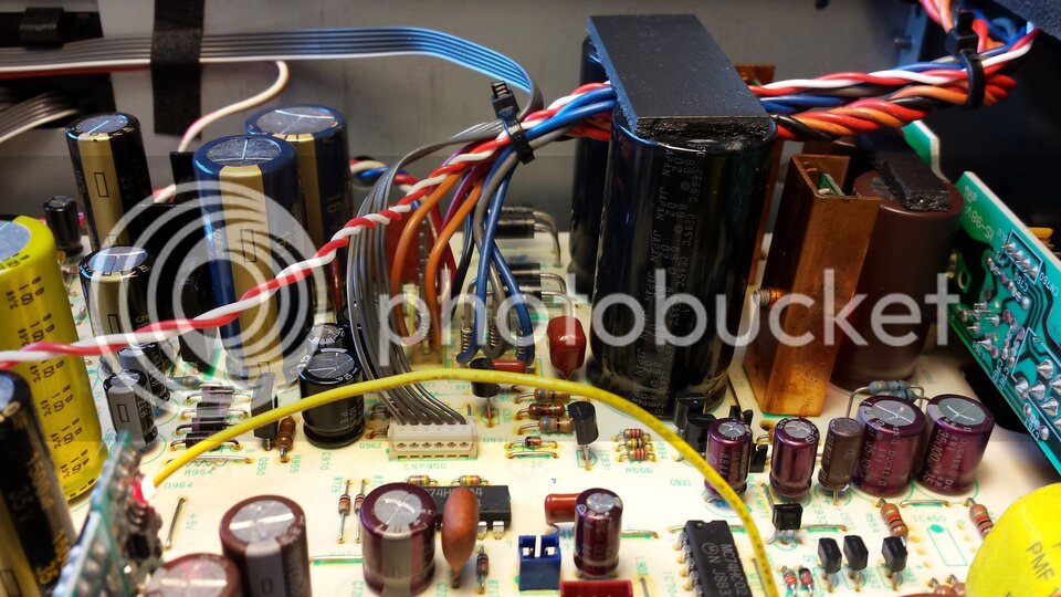

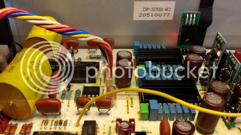

    Em đang có em 337esd mà nhìn mấy ông tây mod mê quá
    20151109_1219121_zpsiveu8yfj.jpg 20151109_1221381_zpsilna6fe9.jpg 20151109_1215121_zpsfl4kwufy.jpg

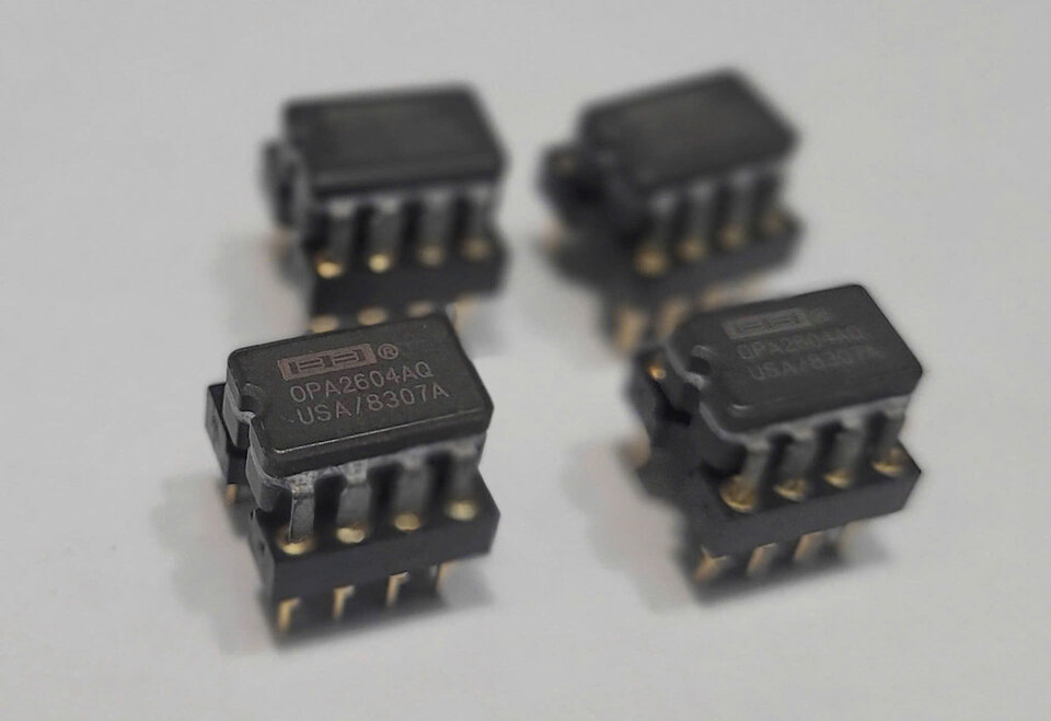

    Cần tìm cặp OPA 2604 như ảnh. Bác nào dư xin đc inbox. 0968361361 Tks các bác!
