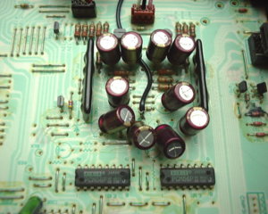

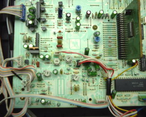

    Số là em cũng vừa sở hửu đưỡc 1 con CDP Sony CDP-222ES, nhưng rất tiếc là lại không có ngõ Digital Out để dùng với DAC 1865 rời DIY của em. Vì vậy cho nên em dự định MOD lại một chút và vẫn dùng DAC nguyên thủy chỉ thay đổi tầng I/V thôi. Em được một người bạn mách như sau:
    1. Mạch dùng PCM56P làm bộ giải mã, cho nên có thể em sẽ thay thế bằng AD1851, hình như 2 em này đều là 16 bit hết, và chân cẳng giống nhau y xì.
    2. Độ lại Opam: do tầng I/V của máy dùng opam nội trong PCM56p, vì vậy em định tách opam ra ngoài tầng I/V, dùng opam xịn. Về nguồn Opam, DAC thì mình có thể vừ mua và... vừ xin cũng được.
    3. Em nghe nói các CDP thường dùng các tranistor mute và khi tháo bỏ các trans này thì sẽ cải thiện chất âm hơn. Nhưng trong hình thì các bác vui lòng chỉ giúp em ạ!
    Em dự định là sẽ tháo 2 con PCM56p bỏ và làm một board I/V khác nằm ký sinh trong máy!
    Mong các bác giúp em!

  13. Planets
    Planets Advanced Member
    6/12/05
    2.228
    241
    Con PCM 56 không có tội tình gì bác đừng thay em nó kẻo oan uổng. Nếu em nhớ ko nhầm thì pcm56 được dùng trong con Accuphase DC-91, khủng khiếp lắm đó.

    tí để cử anh tháo con PCM56 ra, thiết kế mạch phần DAC lại .

    2 miếng đen hơi dài là phần mạch lọc thông thấp. bác xem xét mod hoặc bỏ qua nó. Độ lại phần i/v cũng là một lựa chọn.
    Có thể nâng cấp phần nguồn theo nhiều cách khác nhau.

    anh planet có thẽ mô tả hay thông số của 2 cái đen đen LPF ko?
  20. Planets
    6/12/05
    2.228
    241
    Mình ko có thông tin chi tiết về cái đó. Đoán là bên trong có tích hợp opamp và tụ trở tương tự nhue các mạch active lpf thông thường.
