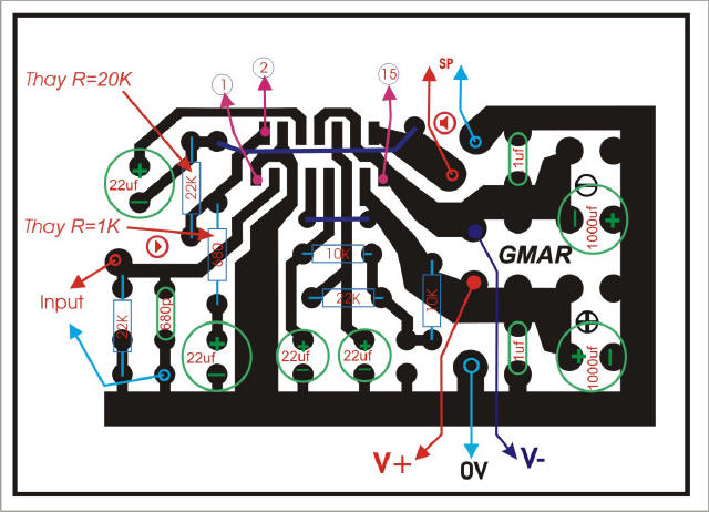

  12. gmar
    gmar Advanced Member
    5/12/05
    342
    TP HCM
    Bác thay thử 2 điện trở hồi tiếp (cụm linh kịên R=22K+ R=680ohm + C=22uf) để giảm độ khuếch đại của TDA một chút.
    R=22K --> thay bằng 20K.
    R=680ohm --> thay bằng 1K.
    Gmar.
  13. Nokia123a
    Nokia123a Advanced Member
    24/12/05
    283
    14
    Có phải cái cụm nằm cạnh con TDA không bác ?
  14. gmar
    5/12/05
    342
    TP HCM
    Xem hình.
