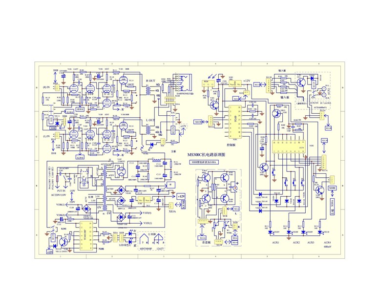

    Đây là mạch con amply của em. Em xin ý kiến tư vấn của Bác Bacuc và các bác những chỗ cần mod ạ.

    Mình đeo kính 12 diop , không nhìn được hình của bạn .Bjan chịu khó in ra , lúc nào gặp nhau được không ? Hoặc để mình tim cách in ra rõ rồi trả lời sau nhé
    Nó có phải Angel Muíc dùng đèn đầu la trực tiếp của Mỹ , 2*6SL7 và 300B không ?

    Nó là Yaquin 300c Bác ạ.

    Về căn bản , chúng giống nhau .Bạn thay các tụ nối tầng hiện đang có (thưiowngf ghi WIMA) , nhưng chán lắm .Để tìm chúng ,các tụ đó thường nối từ :
    1.Chân 1, 6 của 12AU7 sang chân 1 và chân 4 6SN7
    2.Chân 6 của 6SN7 sang chân lưới của 300B
    Các tụ khác có ghi WIMA nhưng không nối như đã nói , thường tham gia vào các mạch thoát Kathode, mạch đóng Relqy phụ trợ . . .

    Do máy của bạn dùng đèn đầu là 12AT7 , bạn nên đi mượn các dòng đèn được xem là cao cấp hơn , tương đương thay thế vào đèn 1 .Tôi nhớ không lầm , trước đây tôi có thay 12AT7 , loại trơn trên đầu vào , thấy âm thanh có biến đổi , " hay " "không hay" là cảm giác do thần kinh bạn, loaị nhạc bạn nghe , trạng thái hưng phấn tứ thời . . . quyết định
    Riêng 6SN7 , tôi thưa nhận dòng của Brimax tiếng có khác biệt (tôi đã ĐƯỢC NGHE ) , hơn hẳn các dòng tôi biết trước đó .
    Vơi mục linh kiện thụ động , về cơ bản là xong .Theo tôi , bạn nên dừng lại , để cảm nhận thật rõ , để rồi tư đánh giá nên hay không mod tiếp , tránh làm Chassi của bạn đã mua quá đắt .Theo thiển tôi , khi mua Amp tube của TQ , bạn thực sự không quá khó tính .Nếu vẫn có cảm giác muốn CHINH PHỤC , dựa trên căn bản Chassi đang có , còn có thể làm tiếp như sau :
    1.Làm lại bọ nguồn 320VAC ,300mA (Bỏ rút giữa ), nắn két hợp Valve diode , bảo đảm dòng vững
    2.12AT7 = 6922
    3.Hai đế 6SN7 , tiện cho thay thế 6AG7 = 6П9 hay 6V6 ( Cái trên hay hơn )
    Đừng nói về OPT , kẻo . . .
    Chúc bạn như ý
