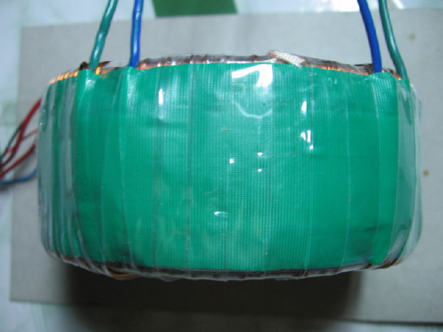

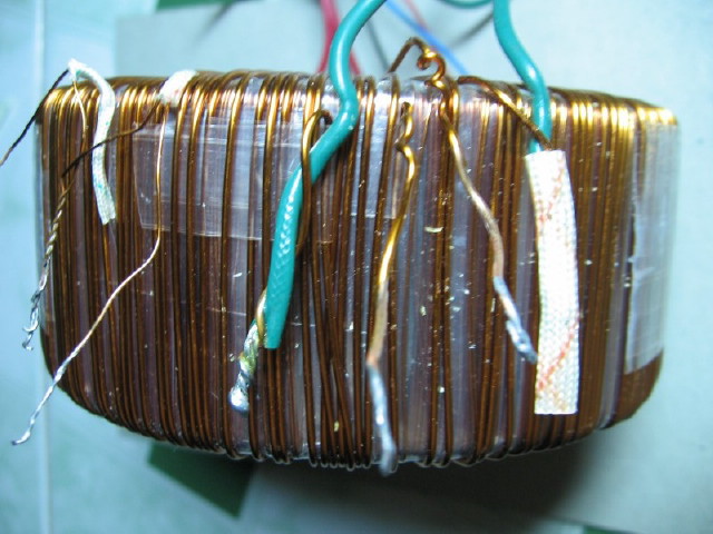

Chào các bạn, Khi DIY TDA7294, ta cần nguồn đôi dưới 30VAC cho an tòan. Nếu không tự quấn hoặc nhờ người quấn thì chỉ còn cách đi mua lọai đã quấn sẵn về dùng. Ngòai Nhật Tảo thường chỉ bán lọai 35VAC trở lên. Thời gian qua rất nhiều bạn nhờ tôi "mod" cục nguồn của Hòan Cầu lọai 35VAC đôi (A600/15A -có thể dùng cho 4 con TDA7294). Theo yêu cầu của một số bạn, tôi post lên đây để các bạn nếu không có lựa chọn nào khác phải dùng cục nguồn HC này có thể tự làm lấy. Các bước như sau: 1. Sau khi tháo băng bọc và cách điện ra. Ta sẽ có 2 dây màu xanh dương và dây đen là dây center của cuộn đôi 12.6VAC. 2 dây màu xanh lá và dây trắng là dây center của cuộn đôi 35VAC.
2. Chuẩn bị tách dây center của cuộn 35VAC, và tháo bỏ cuộn 12.6VAC đi vì không dùng tới.

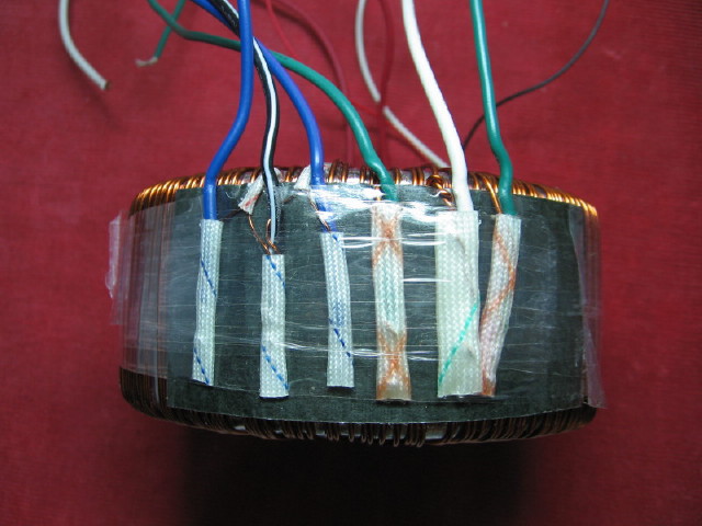

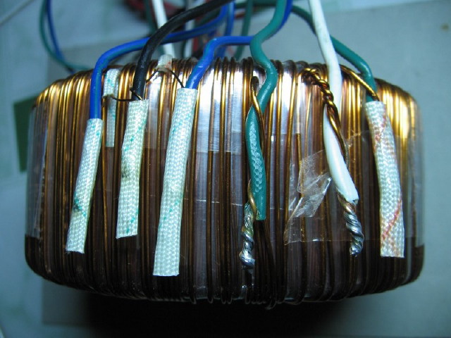

4. Hàn 1 đầu dây center với 1 dây màu xanh (hoặc bất kỳ dây khác màu nào) Tháo bớt khỏang 16-19 vòng đây của cuộn dây màu xanh lá. Tiếp đó hàn nó vô lại cho khỏi nhầm. Sau cùng tháo bớt 16-19 vòng dây của đầu center còn lại.

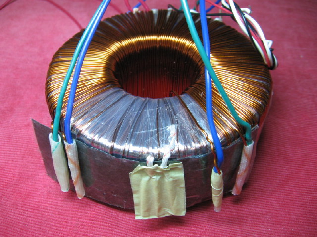

5. Hàn dầu dây center với dây màu xanh đương (cùng màu với đầu dây center bên kia). Và bọc và băng cách điện.

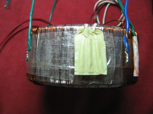

Cuối cùng bọc và cách điện cho tất cả. Nếu tháo bớt 16-19 vòng thì ta sẽ có 26VAC-29VAC. Tất thích hợp cho TDA7294. Chúc may mắn, Gmar.
Em có ý kiến : Cuộn băng keo mầu xanh lá hình trên chịu nhiệt kém lắm .Khi gặp một vài trường hợp qúa tải, sinh ra nhiệt Do đó nên : Dùng băng vải cô-tông ,sau đó tẩm verni lên hoặc dùng keo poli loại chịu 130 độ C (có bán tại chợ Dân Sinh) Nếu có thên thermit nhiệt loại 85 -90 độ C (có bán gần DX Nhật Tảo) kẹp áp sát dây đồng (2 đầu thermit nhiệt nầy nối tiếp ra 1 đường line của cuộn sơ cấp ) Linh kiện thermit nhiệt nầy khi đặt trong môi trường nhiệt độ khuyến cáo ghi trên thermit nó sẽ hở mạch .Cục nầy em gặp trong các motor hoặc các cục BA nguồn xịn Hơi mất công tí mà an toàn các bạn nhỉ .
