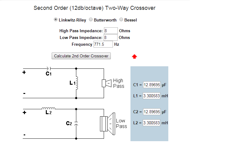

    Em định làm lại cái mới hoàn toàn với linh kiện tốt theo cách tính sau:
    Em chủ ý lựa theo trị số 3,3mH có sẵn .
    Em đã nghe lâu phân tần dùng cuộn cảm lõi không khí Solen loại này:
    https://www.madisoundspeakerstore.com/solen_perfect_lay_14_awg/
    , đến khi nghe sang cuộn cảm phe C-core (hiệu em không rõ), thì em nhận thấy chất âm của solen hay hơn nhiều. Mặc dù phân tần dùng cuộn cảm C-core cắt hợp với hệ thống của em hơn (cắt 800Hz - 8 Ohm), còn phân tần kia thì không hợp vì thiết kế cho hệ thống loa 16 Ohm

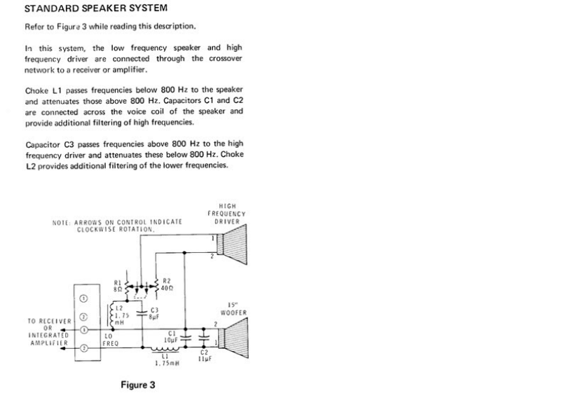

    Tìm được vài dòng cơ bản này em rất thích, vì lâu nay em chẳng hiểu gì về cross .... các cao thủ đừng cười em nhé... :D

    Lý thuyết là vậy, còn thực tế thì em nghịch theo những trị số có sẵn vì khi tháo cái cross cũ ra em có 6 cuộn cảm lõi không khí hiệu Solen made in canada.
    Em đua lên thông số mà thực tế em cảm thấy hợp nhất với hệ thống của em, nhưng lại không đúng theo những cách tính mà em biết. Điều đó có nghĩa là còn chưa đúng ... nên em muốn nhờ các bác chỉ dẫn tiếp ...
    Thực tế của em như vầy:
    Em nối tiếp 2 cuộn lại để được trị số 2,96 mH. Và cuối cùng em có :
    + 2 cuộn 5,5 mH (0,6ohm) và 2 cuộn 2,96 mH (0,4 ohm)
    + 2 tụ solen 10mf/400V
    + 2 tụ dầu 10mf/600V

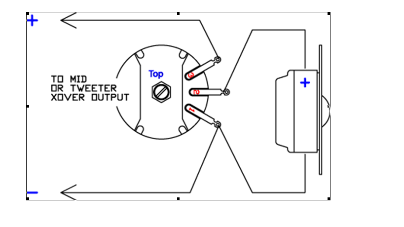

    em nghịch theo sơ đồ này:
    L-pad thì em dùng 1 cái đấu cho loa mid
    Ban đầu em dùng L1 = 5,5 mH; L2 = 2,96 mH. tụ hóa 10mf cho mid, tụ dầu 10mf cho bass
    Nghe thấy có vẻ như hơn cái cross của Altec cắt 800hz
    Sau đó em được xúi đổi cuộn cảm lại. Dùng L1=2,96 mH và L2 = 5,5mH
    Thì khi xoay L-pad về vị trí 2 h là thấy hay hơn tuyệt đối cái mà mấy ngày trước em cho là hay nhất .
    Giờ em đang muốn thử 2 cuộn 5,5 mH cho loa Mid mà không có để thử. Phá 1 vế ra đua về 1 vế thì cũng được nhưng chưa làm ... vì nếu vậy thì đang xài thông số cuộn cảm khi cắt 460 hz nhưng khi đó tụ phải cỡ 22 mf. Ở đây em mới thử 10 mf.
    Có lẽ do hệ thống của em toàn do em DIY lởm khởm nên nó mới bị vậy.
    Dù gì thì lý thuyết vẫn là nền tảng ban đầu. Kinh nghiệm những người chơi trước để mình lựa chọn. Thực tế của em thật lạ ....

    Mình thì cũng làm theo phần mềm trên nhưng cắt bậc 2. dùng 2 cuộn cảm 0,29mH và 2 tụ 15mf

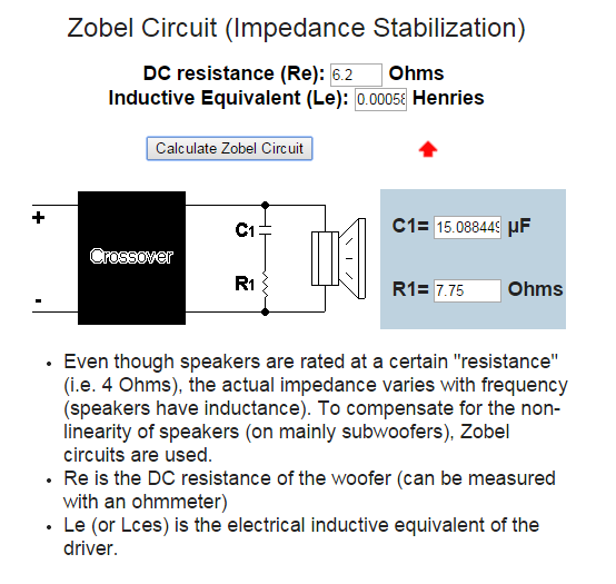

    Ngoài ra em dùng thêm mạch zobel:

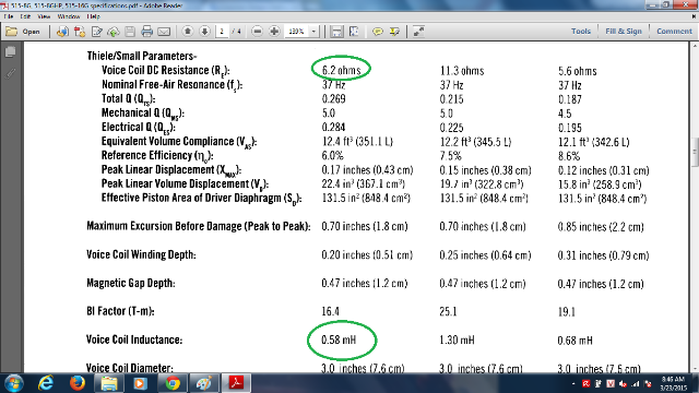

    Thông số để tính thì lấy theo altec data hoặc dùng đồng hồ đo Henry ở tần số phát 1 khz
    Em phải hài lòng vì đã tốn nhiều tiền cho phân tần rồi. Nhưng ngạc nhiên thay là cái mình dùng hợp nhất lại chỉ phải bỏ ra số tiền ít nhất. Còn cái đã tốn nhiều tiền thì ..... chuyển thành học phí khi chơi altec :D
