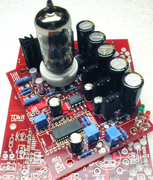

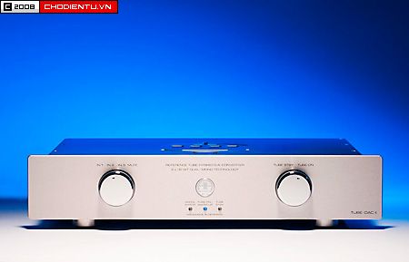

    Các bác ơi, hay là mua một cái TUBE DAC?
    http://www.worldtubeaudio.com/directory ... rie_89.htm
    Cái màu xanh xanh là ACCUSTIC ARTS TUBE-DAC II REFERENCE ( Handmade in Germany ) giá là 5000 bảng/10500US! (lại tiền!)
