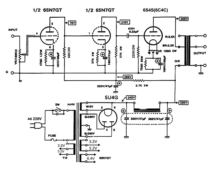

    Dạo này em thấy các bác DIY 6C4C nhiều quá nên cũng tham lam định mod con EL34SE để tận dụng các linh kiện sẵn có.
    Tuy nhiên em có mấy thắc mắc nhờ các bác chỉ giáo trước khi em tiếp tục ạ:
    1. Nên lắp theo mạch nào? OPT của em là 3,2K/8 Ohm
    2. Loa của em 94dB liệu có đủ yếu để 6C4C cõng không ạ?
    3. Đốt tim cho 6C4C AC hay DC? Em chỉ muốn đốt tim AC cho nó nhanh và đỡ tốn linh kiện :D, vì cuộn đốt tim chỉ có 6,3V.
    Sau khi các bác tư vấn em xin hỏi tiếp ạ.

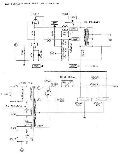

    Hay mạch này?

    Mạch nào cũng đc trừ cái mạch 6SL7,
    Đốt tim nên để DC cho ít ù.
    Thân mến.

    Tại sao hỉ?
    Lấy 5691 đế đỏ phiến XÁM (chứ không hải phiến đen) mần ăn thử xem sao. Lúc đó biết đâu còn nhiều nhạc tính hơn những thứ hay mạch khác :). Ampli Cary Audio CAD 805 đời đầu đến đời áp chót toàn dùng cấu hình 6SL7 (5691) + 300B làm driver không đấy chứ nhỉ.
    6SL7 gần tương đương với 12AT7. Âm thanh chắc cú hơn âm thanh 12AX7 mà giá 12AX7 đồ độc thì giá trên trời dưới đất. Trong khi mắc nhất họ 6SL7 là 5691 đế đỏ phiến đen chỉ khoảng dưới 50USD.

    Ậy 12AY7 Muy=40 trong khi 6SL7 và 12AT7 Muy = 70. Cái này tùy vào yêu cầu kỹ thuật mà lựa chọn phải không hỉ :)
    Cái này em đồng ý bác Ti phần nào. Tuy nhiên em biết ít ai thử 5691 để đỏ phiến xám lắm vì nó là đời cuối của dòng này mà hình như là hãng GE làm cho RCA. Đồng thời ở những nước châu Âu giống phiến xám này đều đóng mark GE. Thế mới lạ. Về cấu trúc thì y hệt phiến đen. Cũng vì vụ phiến đen phiến xám này mà phiến đen mới được chuộng. Tuy nhiên cũng nhờ vậy lâu lâu may mắn em lại mua được phiến xám với giá rẻ hơn phiến đen. Ậy bây giờ có muốn kiếm phiến xám cũng rất khó. Ai bán rẻ em hốt hết.

    Như vậy thì có thể dùng mạch nào để có thể sử dụng các linh kiện em đang có ạ? Em dành dụm mãi mới mua được đôi 6SN7 mà bác nói thế em hơi buồn :oops:

    To bác addited ----> Mạch của bác với cấu hình 1/2 6SN7 + 1/2 6SN7 + 6C4C là quá tốt rồi !

    Việc gì bác phải buồn .
    Chập đôi 6SN7 lại , thổi direct cho 6C4C sau đó qua tôi cho mượn cặp 6C3П-EB , về so sánh . Nếu kém tôi " đền :wink: " cho một cặp đèn 6H8C đế nâu chơi đỡ , nếu hơn thì bạn " tự xử " theo " qui luật thị trường " nhé . Còn cẩn thận thì hỏi bác BD xem 6C3П-EB chơi như thế nào .
    Thực ra mình biết có anh em đanh thử Chập đôi 6SN7 lại để thổi cho ГY13 , thế cũng hay , tăng CS đẩy lên .

    Nếu bác đã có 6SN7 thì nên làm theo mạch 6SN7 như đầu topic của bác. Và bác cũng chỉ nên thu hẹp phạm vi chủ đề kiểu như: "lắp 6C4C với 6SN7 như thế nào cho hay?". Do ở đầu bài viết bác chưa cho biết thông tin bác đang có đèn lái gì nên dẫn tới anh em tư vấn loạn xạ cả lên, thành ra đẽo cày giữa đường :lol:

    Em đã đọc 1 bài post của bác ở 1 topic vê 6C4C ở đâu đó bác nói là đốt tim DC chỉ cần qua cầu Diode + tụ 10000uF là được có đúng không ạ?

    Mấy cái mạch sau em thấy của bác nó hơi bị mờ, bác pót lại cái link cho anh em xài đỡ vậy/

    Cái này em ăn cắp ý tưởng của bác ThuyLT ạ,
    http://members.home.nl/triode.dick/teke ... b4g_se.gif :lol:
