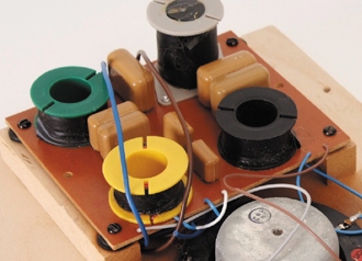

    Em tìm hiểu thông tin trên in tơ nét về cặp DM4 thì thấy khoai Tây bảo nhau là thay tụ tị thì tiếng tốt hơn nhiều.

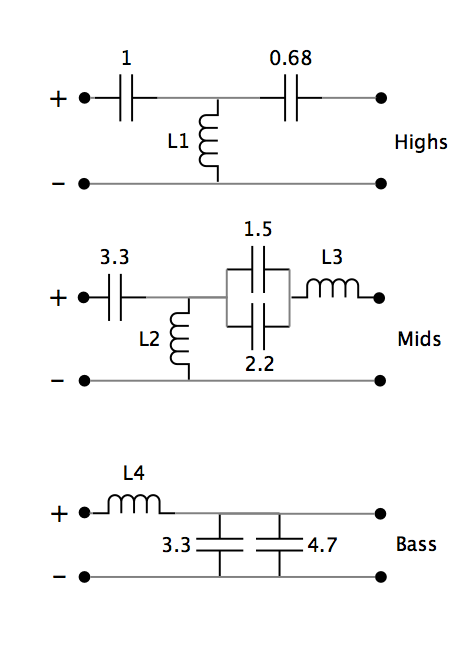

    Đây là sơ đồ phân tần cuả nó
    Em đang lăn tăn về việc thay đổi tụ trong sơ đồ mạch trên:
    1. Thay tụ cùng trị số -> cái này dễ ẹc
    2. Em thấy có mấy con tụ mắc song song thì có thể thay bằng con khác có trị số bằng tổng của 2 con thì có vấn đề gì ko?
    Tại sao hãng nó lại mắc 2 con // thay vụ chỉ dùng 1 con?
    Tks

    Em đã recap cặp loa này rôì nên có vài điều muốn chia xẻ vơí bác .
    Theo như mấy bác rất rành kỹ thuật và kinh nghiệm giải thích vơí em thì lý do hãng dủng 2 tụ trị số nhỏ thay cho 1 tụ có thể là vì 2 điều :
    1-Do crossover của DM4 nhỏ nên dùng 2 tụ nhỏ sẽ dễ sắp xếp lắp đặt hơn.
    2-Do vì thời điểm sx loa (1972)chưa có các loại tụ có trị số,thông số tốt nên cách ghép 2 tụ nhỏ thay cho 1 tụ có thể sẽ giảm bớt khuyết điểm của tụ.
    Em ko biết đây có phải là lời giải thích chính xác và đầy đủ chưa nhưng em thấy có lẽ hợp lý nhất.
    Vì vậy bác hoàn toàn có thể thay 2 tụ mắc song song bằng 1 tụ có trị số giống nhau.Còn loại tụ nào thì tùy túi tiền và gu nghe của bác.
    Nhưng có 1 điều em chắc chắn là sau khi recap xong,lão bà bà DM4 sẽ trẻ lại và hót hay hơn rất nhiều. :D
    Chúc bác thành công.

    Nâng cấp phân tần đầu tiên nên xem phần tụ là chính xác rồi.
    1. Bác nên thay đúng trị số trên mạch vì nếu trị số khác sẽ làm dịch chuyển điểm cắt.
    2. Khi đã lên đến mức Hiend thì thường chơi 2 tụ nhỏ lắp // để có giá trị bằng 1 tụ lớn. Độ phân tần phần lớn đều làm thế và nói rằng âm thanh hay hơn chơi 1 tụ nhưng giá thành cũng cao hơn đấy. Vụ này có thể chứng minh được bằng lý thuyết nhưng dài lắm. Mạch của bác không dùng điện trở nếu không họ cũng làm tương tự.
    3. Bác nên thay luôn cả dây dẫn trong thùng bằng dây bạc hoặc đồng nguyên chất hiệu quả cao hơn.
    Bác mạnh dạn thử đi sẽ thấy hay hơn trong điều kiện tụ phải là loại tốt hơn loại gốc.

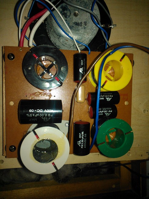

    Báo cáo, sau một thời gian thay thế tụ cũ (ITT) bằng tụ SCR (France của shop Dung-audio):
    Em chạy rà vài hôm thì nhận thấy chất âm sau khi thay thế: âm hình rộng mở hơn, bass gọn gàng hơn, dải trên tơi nhuyễn hơn và đặc biệt trung âm ra rất tốt, các giọng nam trầm khề khà thể hiện khá tốt không trơn trơn như trước đây.
    Kết luận: có thay có hơn, nhưng không thể gọi là lột xác về chất âm :D, với em như thế là ok roài.

    Sao còn tụ 0,68uf vẫn chưa thay vậy bác eng.tuananh?
  10. eng.tuananh
    eng.tuananh Advanced Member
    26/11/08
    2.224
    503
    Ha Noi
    :(, em cũng muốn thay đồng bộ nhưng không có trị số đó nên phải để chờ thôi. Iem thấy sơ đồ dân mạng post lên khác so với phân tần o ri rần nờ bên trong cặp loa của em, hai trị số 0.68 và 1uf ngược so với sơ đồ em phọt, ko biết là cái nào đúng, cái nào sai? Cụ nào chơi loa này xác nhận hộ em phát. Tks
  11. paul
    paul Advanced Member
    27/4/06
    1.688
    38
    TP HOCHIMINH
    Phân tần loa của DM4 ở phần HF thì tử tụ 0,68uf qua cuộn cảm 0,2mH qua tụ 1uf rồi sau đó ra loa là đúng bác ạ.Em có sơ đồ chi tiết thông số,nếu bác cần cho em dc email em sẽ gởi cho bác.
  12. buiducbac
    buiducbac Advanced Member
    25/6/09
    4.165
    Mạch High cắt bậc 3 về lý thuyết tín hiệu qua tụ có trị số nhỏ hơn trước đến cuộn cảm đến tụ có trị số lớn hơn rồi đến driver treble
    Mạch bác post trên đang đấu ngược vị trí 2 tụ
  13. eng.tuananh
    26/11/08
    2.224
    503
    Ha Noi
    Vậy sao em thấy cái này nó làm ngược lại nhỉ? nó đang thiết kế và lắp đặt như thế này "tín hiệu qua tụ có trị số nhỏ hơn trước đến cuộn cảm đến tụ có trị số lớn hơn rồi đến driver treble".
    Hiện tại em chưa kiếm được cặp 0.68uF nên để như vậy, khi nào có iem sẽ thay nốt. Các cụ có biết đâu có bán loại trị số này ko?
    PS: Tụ thay như vậy thì cần phải chạy rodage bao lâu vậy các bác?
  14. buiducbac
    25/6/09
    4.165
    Mạch trên quan trọng nhất là tụ 0.68mf. Nó kết hợp với cuận cảm L1 tạo thành điểm cắt. Tụ thứ 2 có trị số 1mf làm nhiệm vụ nắn đường đặc tuyến dốc hơn. Tụ này có thể thay đổi trong khoảng 10% mà không làm thay đổi điểm cắt (chỉ làm thay đổi độ dốc đặc tuyến driver high).
    Do vậy không thể đảo vị trí giữa tụ 0,68mf cho 1mf được (sẽ bị chồng tần số giữa Mid và High).

    Iem thay cụ SCR vào thì tiếng có tốt hơn theo tai của em. So sánh thì thấy tụ SCR nặng hơn tụ ITT khá nhiều. Tụ ITT em thấy nó cứ dại dại thế nào đấy, tụ nó vẫn còn ba via khi ghép 2 nửa nhựa lại với nhau.
