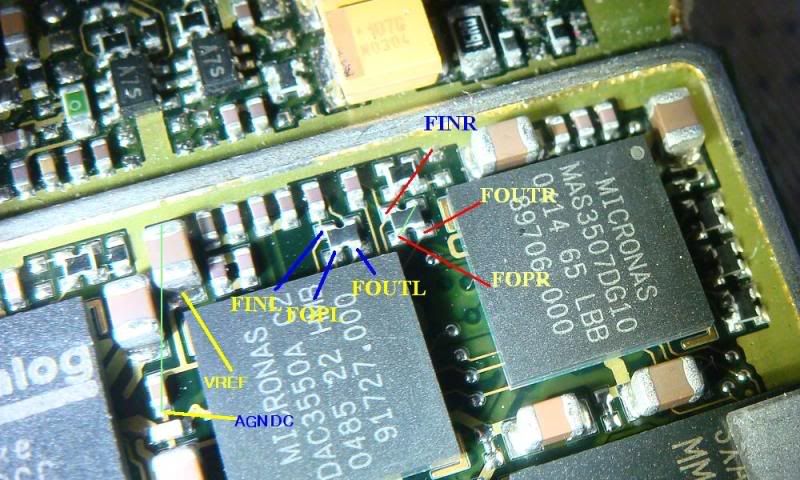

    Khà khà ! Sang bên này lại thấy mấy bác bàn về SL. có máy cái ảnh bên Voz đã post nè bác, có luôn Line-Out nè:
    Mời các bác chiến nào!

    Còn một vẫn đề cần được các bác tư vấn thêm ạ .
    Giờ muốn lấy đường Line-Out ra thì chúng ta sẽ câu dây từ chân FINL và FINR, nhưng điểm câu dây thì rất nhỏ, vậy các bác biết loại dây nào tốt mà có kích thước nhỏ không chỉ em với !

    Hoàng Sa - Đà Nẵng
    Lấy từ chân FOUT bác thohi ơi. Để em qua voz đính chính lại cái đã.
    Ipod thì nhiều người nói nghe tệ, nhưng khi sử dụng ngõ line-out thì chất lượng rất tốt. Có hãng Redwine chuyên mod lai ipod thành Imod. Vì lý do đó em nghĩ seo mình ko thử làm SLod thử :D.

    mấy IC AF của mobi thông thường KĐ kiểu BTL vì nguồn đơn và thấp cũng có 1 số hãng dùng bình thường có xuất tụ nhưng trước tụ có áp DC thông thường VCC/2 khoảng trên 1V điểm này lưu ý tránh chập mass .
    Còn chuyện điểm hàn nhỏ bác mua dây đồng emay loại 0.008 hàn và cho chắc chắn bác kiếm 2 miếng đồng dẹt mỏng dán bằng keo lên nót IC dán hàn 2 dây đồng tới đó rồi bác lấy dây cáp 5ly nối vào và thò ra ngoài .

    Em nhắc cái tụ xuất cho headphone lên , nối Fout qua chổ đầu ra của cái tụ này. Em có sẵn dây emay rồi. Dùng lại cái adaptor cho headphone(lổ 3.5). Thế là xong.

    Nhìn trong cái sơ đồ bác Post thì đường ra phải lấy từ cị trí FIN mới đúng chứ, vì mấy đường kia đều nối với nó qua tụ và trở. Từ chân FIN đưa ra chỉ cần nối thêm trở 680 và tụ 1u nữa là ok mà

    nếu cụ lấy trước 2 cái tụ xuất đó, thì vẫn là lấy tín hiệu của đường tai nghe, chứ có phải là lấy đường Line out đâu. Mà e nhắc lại, nhưng bác dinhthuy đã nói, vì con SL này chạy nguồn đơn, nên phải dùng tụ xuất để chặn tín hiệu DC ra làm cháy tai nghe, có nghĩa là phía trước tụ sẽ có một mức áp DC bằng 1/2 nguồn cấp cho DAC. Cụ múc cẩn thận kẻo đi luôn con amp yêu quý là mệt đó, nếu amp của bác ko có tụ đầu vào.
    Mà cái đường cụ định móc ra là đường tai nghe chứ ko phải là đường line out:

    Hix, em đã vòng đỏ cụ lại còn vòng xanh, 2 quả tụ vàng to to là tụ xuất cho hêadphone giờ em bỏ nó đi, lấy ngõ line out nhưng nối dây ra luộm thuộm quá nên tận dùng lại mấy cái đường mạch ngõ ra của headphone như thế sẽ gọn hơn rất nhiều.
    Vì ko gian nhỏ quá nên em ko hàn thẳng tụ xuất lên main của con SL được, nên em sẽ để tụ ở ngõ vào của amp chứ có dám xuất thẳng đeo. Hiện tại chưa có rề nếu ngõ line out đủ dòng dùng nó, còn ko thì đành dùng ngõ ra cho headphone zậy.
