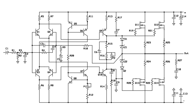

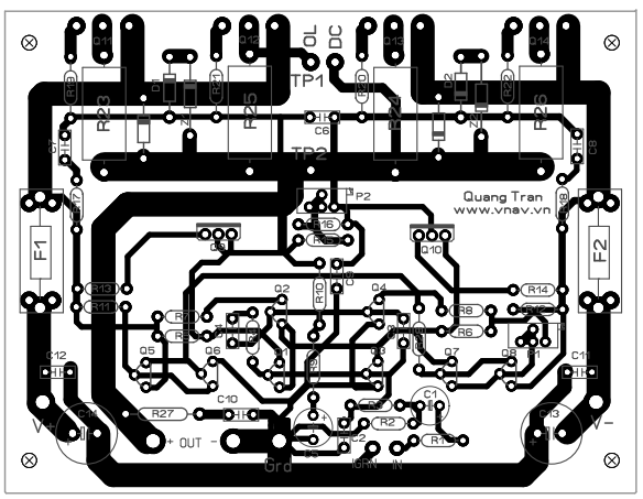

    Em vừa layout xong Lateral MOSFET amp với tiêu chí đơn giản mà chất lượng cao.Bác nào coi lại giúp em schematic có vấn đề gì sai không a?

    Trị số linh kiện đây ạ.

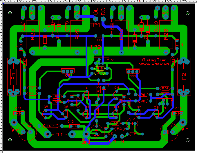

    Layout mới 80x140mm tích hơp cả bảo vệ quá tải,DC ngõ ra cả +-,AC on mute,AC off,delay.
