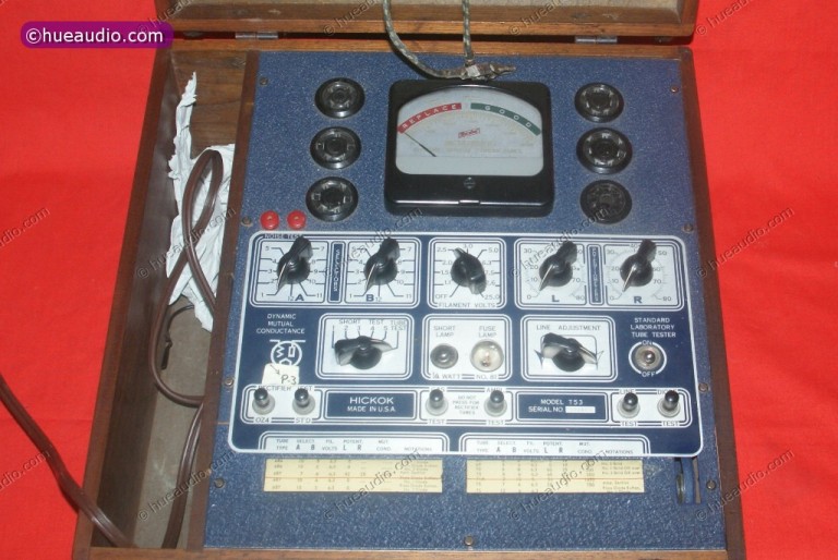

    Trên 1 shop của VNAV đang có Hickok T75, khá đẹp giai.
    Bác nào đã sử dụng qua cho cái review nhé. Thanks :p

    ÍT CHÂN QUÁ HỔNG CHƠI.... :lol:
    bác thử xem em accurate instrument model 157 tube test,... :), nhỏ gọn nhiều chân thông dụng cho đèn..... radio :oops: .... , em vưỡn chưa tìm được sách tra đèn của em nó, nếu bác tìm được và sử dụng được thì..... :D caphê nhé....

    Tôi rất nghi ngờ Hickok có cái tester model T75 nầy.
    Nếu thực sự của Hickok thi đáng nên mua vì đây có thể là hàng hiếm.
    Không có noval socket chứng tỏ là tester sản xuất trước WWII vậy sao thùng gổ xem có vẽ "hiện đại" quá?

    em thấy gần giống 51X... :D
