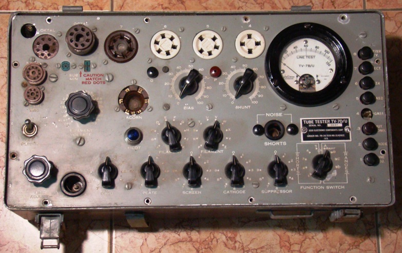

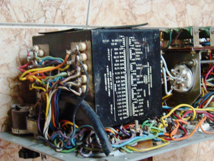

    Vài hình ảnh sau khi tắm rửa cho cụ TV-7D/U, mời các bác vào "chém" :mrgreen:
  12. Bluestar
    Bluestar Advanced Member
    21/3/09
    1.138
    XÓ CHỢ-GÒ VẤP
    chạy không bác, riêng về chú em này em có thể phanh thay ra rồi ráp lại cân chỉnh y xì, calip cực chuẩn luôn.... :lol: , mặc dù dư vài con ốc.... :lol:
    Em đang phục chế lại 1 chú bị die hoàn toàn phần nguồn và 1 số linh kiện liên quan tới nguồn, em này của em hình như chu du ở Hn dzìa thì bị như thế này,.... :( . Khi đi trai trán khi dzìa tả tơi..... :twisted:
  13. tranguyennguyen
    20/4/11
    3.529
    25
    - Em mới kiểm tra được đồng hồ, sống :p
    - Nguồn bị cắt dây 1 cách tàn bạo, mất cầu chì, hỏng chiết áp nguồn, chưa dám động vào biến áp,
    - Mất đèn hiển thị shorts và mất 1 nút nhấn gas2,
    - Các chuyển mạch, điện trở, chân đèn nhìn bên ngoài khá ổn.
    Em tự ra nghị quyết với bản thân trong 2 tuần phải cho nó chạy. Nó không chạy, chắc em chạy :mrgreen:

    Bác Trà hừng hực khí thế như này chắc chỉ 1 tuần là đủ cho nó chạy rồi, Nguồn bị cắt dây thì nối ngon ơ, mất cầu chì thay cái khác, riêng cái chiết áp nguồn tạm thời đấu tắt cho nó chạy khoảng 100 - 110V thôi chừng nào kiếm được thay sau

    có rất nhiều trang wed nói đến chú em nổi tiếng đình đám này... :p , em không nhớ rõ nữa, có trang chỉ cách tháo ra từng bộ phận vệ sinh, cân chỉnh xong ráp lại, hồi lần đầu tiên em làm theo và thành công, để em tìm lại xem...
    -chỗ cầu chì đèn nếu không có bác thay bằng cầu chì ráp ampli luôn.
    -cái biến trở nguồn nào? phải biến trở dây quấn 200 ohm không? thay 100 cũng được.
    Chạy là 1 chuyện, calip chuẩn mới là chuyện lớn... :D , cố lên thiếu gì thì nói em...em nói lại người khác.... :oops:

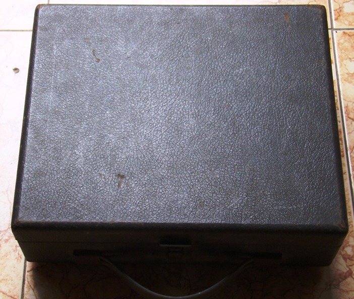

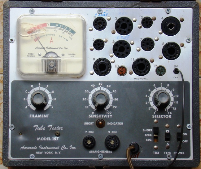

  23. tranguyennguyen
    20/4/11
    3.529
    25
    Dân DIY nên việc đầu tiên là vật ngửa cụ ra, mổ bụng :lol:

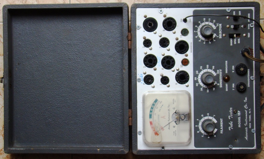

    đẹp không ? nguyên bản đấy bác .... chỉ có cái đồng hồ do em để cây súng hàn lên ngủ quên...giật mình nghe mùi khét và ..hic híc, tốt lắm đấy, em calip cả rồi sử dụng thôi..... :D
  25. tranguyennguyen
    20/4/11
    3.529
    25
    Quá đẹp bác ạ. Gọn nhẹ, em đang nghiên cứu cách sử dụng. Thanks :p
