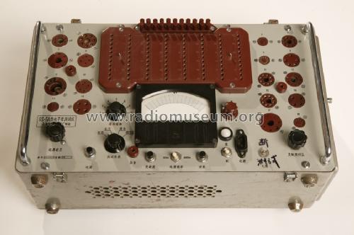

    em thấy chiếc tube tester GS-5A cũng na ná chiếc L3-3 này.......bác nào biết cách vận hành em nó xin giúp em với. em cám ơn các bác nhiều lắm

    máy bác mua ngoài nhật tảo phải không bác? Khó sử dụng ah nghen, nếu mua ngoải đấy thì còn bộ card theo máy nữa đấy, không có bộ card này là bó tay ....@

    Đây là Model của anh Ba làm theo chiếc L3-3 của anh Hai nhưng chức năng được rút gọn nên kém hơn.
    Máy này hiện khá dễ mua, giá đâu đó trên dưới 3tr tại bản quốc.
    Máy này vận hành gần giống L3-3, cần có card đi kèm.
    Manual chỉ có Chinese, nếu bác cần em gửi.

    em cám ơn các bác nhiều......tình trạng máy thì nhìn bên trong còn rất mới ...điện em chưa dám cắm thử vì không biết sử dụng.........thiếu 1 công tắc chuyển 50Hz - 400Hz ......các bác cho em hỏi là công tắc này có tác dụng làm gì .......cám ơn các bác đã quan tâm

    Công tắc này để chọn điện áp đầu vào.
    50Hz là điện lưới.
    400Hz là điện trên các khí tài di động.
    P/S. Em đã mail manual cho bác.

    chỗ công tắc chỉ còn 3 đầu dây ........bác cynep có thể hướng dẫn em nối lại được không ạ.....

    Bác đo điện trở thuần cuộn nào lớn nhất thì sẽ là 50Hz ạ.

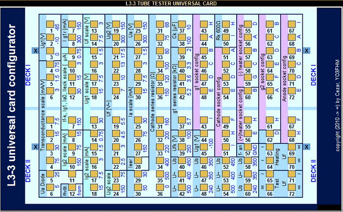

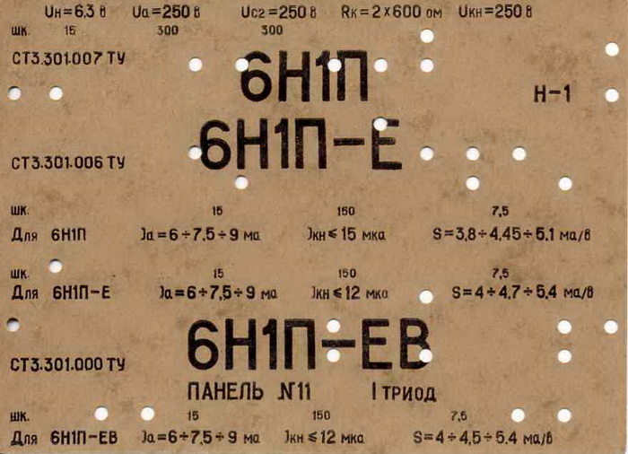

    Bộ card test này nếu có thời gian theo em các bác nên cùng nhau số hóa nó bằng chuỗi ma trận (ví dụ như I(bảng pin trên)/12 (số pin), I/26, II(bảng pin dưới)/10...) lưu trên pc hay mobile dễ đọc, dễ bổ xung, chỉnh sửa, chia xẻ hơn nhiều.

    Bác tham khảo topic về L3-3 bên diyaudio, nếu em nhớ không nhầm đã có bác Tây đưa vào file excel rồi.

    Em có xem rồi nhưng trên ấy chỉ thấy có bộ scan .pdf, .bmp thôi dung lượng lớn vãi mà lại phải in ra, đục lỗ mới dùng được.
    Ý em nói số hóa nó là từ cái thẻ giấy thành cái chuỗi như thế này ạ 39/I, 12/II, 55/II, 57/II, 69/II, 70/II, 7/I, 24/I trong đó I là ký hiệu bảng lỗ trên, II là bảng lỗ dưới; số là số thú tự lỗ đã được dập in nổi ngay trên bảng phíp đó vì mỗi lỗ trên thẻ tương ứng với một lỗ đã được đánh số trên bảng phíp roài.
    trông có vẻ không chuyên nhưng đỡ công đục lỗ (in ra thì dễ mà nghĩ tới vụ đục lỗ khoai quá).
    em cũng đã ướm thử cái hình thẻ scan vào file trên phần mềm xử lý ảnh để xác định lỗ nhưng do tỷ lệ hai cái không chuẩn, nhầm lỗ một cái là toi :cry: hay cụ nào làm ngành quảng cáo in ấn xem có xử được vụ in/đục này k0?

    Em kiếm được file scan rồi, không phiền bác nữa. Thanks :mrgreen:
