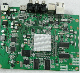

    Hình ảnh bên trong của ITAB 38HD em mượn của HDVietnam
    Xin chân thành cảm ơn các Bác trước.

    Không khó kiếm đâu ạ, nhưng em nhìn sơ qua thì đếm được ít nhất 4 cái crystal roài :mrgreen:

    Em thấy tới 6 cái lận cơ ạ! Thôi để em tháo rồi xem mạch xem sao! Nhưng chắc là em theo lời khuyên của Bác tcqanh mần cái nguồn trước. Vấn đề là kiếm dây có đầu jack dual 5v/12v như của ITAB 38HD để đấu vào bộ nguồn để khỏi cắt dây của cái adaptor này. Bác Cynep thấy ác hiệu máy vi tính có bán không ạ?

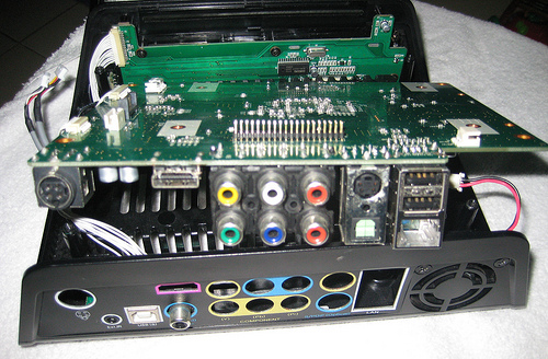

    anh có thể khoan 1 lỗ phía sau, gần ngay jack nguồn. dùng loại đầu female 4 chấu để có thể dùng cùng lúc 2 nguồn 5V và 12V. anh có thể dùng socket 4 chấu loại như cắm trong bo vi tính ấy. nếu có cùng loại jack 4 pin như của hãng thì ... khỏi phải suy nghĩ. 8)
    anh làm 1 hộp nguồn riêng cho 2 điện áp ra với bo Salas là ngon lành cành đào. :D biến áp lõi xuyến cho nó pơ rồ. Itab 38 có 1 cái lợi là nguồn rời nên cực kỳ dễ mod.

    mình có thể mod con clock riêng cho tín hiệu coaxial/ hay optical được không các bác ? hay là cả 6 con thạch anh đều tham gia vào audio ?

    Về clock, trước đây em mod cái DVD upsamppling thì thấy âm thanh có clock riêng nhưng em hơi ớn khi đụng vào vì thường mấy board mạch HD có nhiều lớp, gỡ ra và hàn không khéo để bị tèo luôn. Thôi em sẽ xử nguồn trước rồi báo cáo. Nếu còn lăn tăn em trình các bác xem xét tiếp.

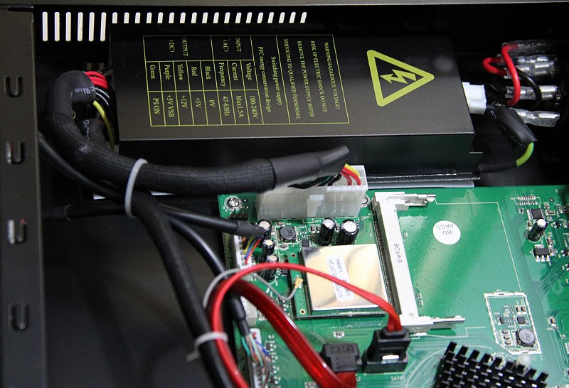

    Em đã tập kết xong linh kiện nhưng lại dừng dự án vì em đã lượm con Popcorn Hour C-200. Không nói về hình ảnh xuất sắc và nhiều ứng dụng (tuy còn tồn tại một số bugs đang được giải quyết), thì âm thanh của PCH C-200 chuyển nhạc lossless sang DAC qua cổng coaxial rất tốt. Em so sánh PCH C-200 với Esoteric đã mod phần nguồn, mạch servo và clock LC Audio XO3 cùng lấy điện nguồn từ BACL, phát cùng một album (1CD & 1 lossless) thì khá sát. Em tạm hài lòng với cấu hình chơi nhạc lossless hiện nay.
    Tương lai nếu ngứa tay, em sẽ mod nguồn của PCH.

    Trời, nghe nói hấp dẫn quá vì ngay cả trong tình trạng nguồn hiện nay âm thanh digital đã rất hay rồi. Em thấy cái Dune Pro dùng biến áp xuyến và đẩy giá lên đến gần 2000 EUR.
    PCH C-200 có chừa chỗ gắn cooling fan nhưng hiện không cần vì nó chạy mát lắm dù em lắp cả ổ bluray và HDD. Nếu chạy nguồn salas thì chắc chắn phải lắp quạt rồi. Có điều em đang không biết lắp cái Biến thế xuyến vào đâu vì nó hơi to quá. có khi phải thay bằng C Core cho nó vừa.

    biến thế xuyến anh để ngoài rồi cắm dây nguồn có 4 pin vào máy, đại để giống như cái cục đổi điện của laptop vậy mà. nếu chỉ quấn ngõ ra 15V và 7V/ 3A thì chắc cục biến thế cũng nhỏ :D
    mấy cục biến thế trong cái hộp đen trong PCH... có khi to bằng ngón chân cái à anh ui :mrgreen:
