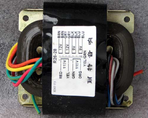

    Với vị trí thế kia thì bác dùng 2 cục R-Core mỗi cục 50W là vừa :mrgreen:

    Do bên trong máy còn rộng lắm, gỡ bộ nguồn cũ chắc cũng đủ chỗ cho Board salas 2 hiệu điện thế & 1 C Core hoặc R-core.
    Thông số power của Popcorn đây:
    Power100~240V AC, 50~60 Hz, max 2.5A
    typical: 13 W (no additional device installed/attached)
    maximum: 70 W
    Em dùng 1 cái này đủ không Bác? Hay là chắc ăn phải lắm 2 cái mỗi cục 50W cho chắc ăn.
    Thông số em nó đây:
    Biến áp nguồn dùng R-core, có màng chống nhiễu giữa cuộn sơ cấp và thứ cấp (SCN), độ nhiễu từ cực thấp, công suất tối đa 50W.
    Sơ cấp : (0-115V) X 2 /SCN.
    Thứ cấp : (0-9V)/1.2A X 2 ; (0-12V)/1.2A X 2.

    Theo thông số bác post là 15V@3A, 7V@3A vậy là 66VA.
    Cục R core này dùng lõi R26 công suất được 50VA :mrgreen:
