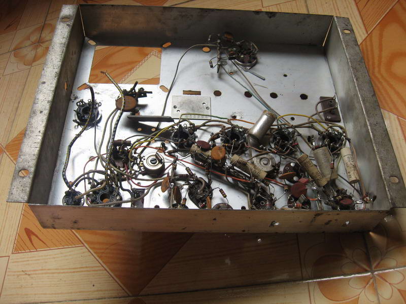

    Em xin được mở màn đầu tiên được không ạ,
    Số là em có được một bảng mạch POW của một cái đài cũ của hãng Magnavox, kí hiệu AMP 184 các bác ạ,
    sau một thời gian lục lọi trên net em đã tải về được cái mạch gốc của nó, thế là em quyết làm cho em nó hát trở lại.
    ảnh cụ ấy đây :)
  3. mesl45
    mesl45 Advanced Member
    20/6/07
    2.574
    24
    Hà nội - Thành viên Xã đoàn gầm cầu
    Gỉ xanh gỉ đen thấy mà ghê :lol:
  4. mesl45
    20/6/07
    2.574
    24

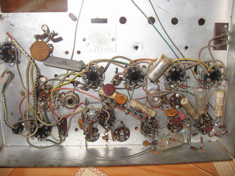

    Không OPT, Không Nguồn, choke :( (bác nào có cục nguồn của nó xin để lại cho em với).
    đây là phần nội thất, vẫn còn lại đại đa số linh kiện chính, nhưng theo em thấy, một số tụ và trở hỏng cần thay, tụ nối tầng, thoát catot đã hỏng cần thay, các biến trở đều đã quá già hích hích thay. v...v thay nhiều thứ

    Không nguồn, choke, OPT thì gọi là ráp mới theo mạch rồi.
    Nếu có ý đồ phục chế thì bác sử dụng lại cái chassis, một ít linh kiện và cái mạch (bao gồm cả thông số của nguồn, choke, OPT). Còn đâu ta lại bắt đầu từ đầu thôi.

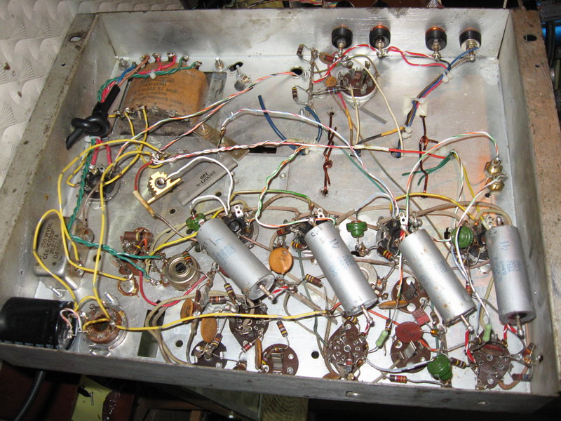

    sau 1 thời gian treo dự án này lên thì hôm nay em lại tiếp tục, trước mắt em lắp thử xem các lin kiện còn hoạt động không đã. hi hi sau khi lắp lên AMP vẫn kêu 1 cách bình thường, khá hay các bác ạ, (em đã mod lại 1 chút). tuy nhiên tiếng hơi méo (nghe to mới thấy) để mấy hôm nữa em làm PPP xem thế nào :lol:
    em dùng bóng nga mà tiếng vẫn hay :mrgreen:

    ruột gan đang rối tung rối mù lên đây :) , để hoàn thiện đến bước này em xin cám ơn tất cả ý kiến đóng góp của các bác, cám ơn bác Vũ đã để lại cho em cục nguồn hi hi,
  16. mesl45
    20/6/07
    2.574
    24
    em đã bỏ cái tụ lọc nguồn của cái mạch này rồi, nó tý làm em ăn đầy dầu bay vào mặt :lol: , mới xông điện vào sờ đến cái dít tụ nóng bỏng tay luôn hê hê, hiện dùng tạm em tụ hóa vậy,
