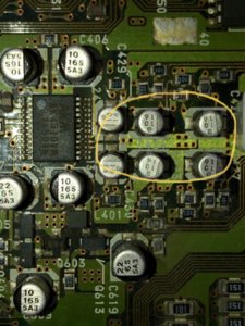

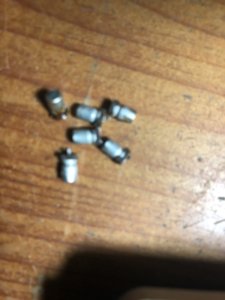

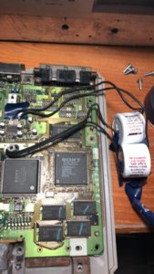

    Em vừa mang con ps1 1000 của em ra mod, sau khi bỏ 6 tụ, và hàn 2 chân 15 16 ra cặp tụ mundorf 3.3uf bỏ đĩa vào test nó không quay, mắt thì có thụt lên thụt xuống, không biết bị gì, em lấy bộ mắt bên máy 5500 đang chạy lắp vào nó cũng thế! Bác nào biết cách khắc phục giúp em cái!

    bác xem mắt lúc bật còn sáng đèn đỏ k. có thể là chết mắt rồi.
  13. vietdung
    vietdung Advanced Member
    1/10/14
    51
    Của e trước cũng bị thế này, e nghĩ ic điều khiển tốc độ quay của motor quay đĩa đã bị hư,ic này ở mặt dưới của bo

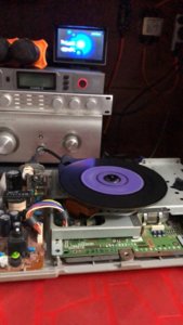

    Hi Bác em đã xem lại và theo hướng dẫn của các bác khác, phải cắt mạch phía sau đường link đến rca, và moto đĩa đã quay, nhưng vẫn không đọc đĩa được. Em đã mang mắt trên ps1 1000 qua con ps1 5000 mắt vẫn đọc và hát nhạc tốt, vậy con ps1 1000 nó bị gì các bác? IMG_1997.JPG

    em đã thử mắt con 5500 sang con 1001 chạy ok không phải làm gì cả, nó khác dàn cơ nơi 3 trụ giảm chấn 1 tẹo. Em nghĩ khả năng con 1000 của bác đã bị tinh chỉnh 2 con biến trở ngay đầu jack cab bẹ nằm ngay main
