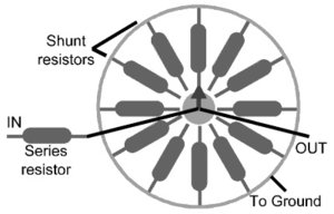

    cái này em làm rất lâu rồi, em có cả hình ảnh, màn không nhõ post ở chỗ nào.
    Hơn hẳn cách đấu thông thường, tuy nhiên volume sẽ không bao giờ về không, tức là để nấc nhỏ nhất vẫn có âm thanh tại loa.
    giá trị hay nhât mà em hay dùng đó là : điện trở 25 k đến 33K với voulme 50K ALPS. song song với ALPS nên nối thêm con trở 100k lạoi thật xịn như con 25K.
    thanks

    Theo quan điểm của em Vol đấu theo kiểu Ladder Tape, tổng trở phụ thuộc vào Out tầng trước rất lớn, khi voulume max & min Rin thay đổi do đó Z vào tầng kế tiếp thay đổi làm tổng trở của tầng sau cần khuếch đại thay đổi đáng kể vì vậy âm thanh thay đổi ( chỉ phù hợp với trở kháng tầng ra sau khi vào Vol thấp) :D
    Muốn hay thông số phải đẹp đã đặc biệt là cái vol, nên khi đo xung vuông ở tần số từ 20 hZ- 20khZ cần ít bị suy giảm ở mọi tổng trở..

    Với kiểu đấu này quan trọng nhất là phải control được trở kháng đầu vào của Pre hoặc Amp
    Hiện nay với các nguồn phát như CDP, DAC ... Thông số kỹ thuật đầu ra thường <600R
    Với volume 50K Nên dùng Rin 30K khi ở vị trí min trơ kháng đầu vào của Pre sẽ nhỏ nhất là 30k
    Khi để vol ở max trở kháng đầu vào khoảng 70K
    Giá trị này so với 600R thì hoàn toàn đáp ứng về băng thông
    Vol 100k Rin 59K
    Vol 250k Rin 65K
    Em và bác classA đã đo thử khi Rin > 68K băng thông dải cao bị suy hao -1dB tại 19khZ.
    Khi Rin < 10K thì bị suy giảm băng thông dải thấp 20khZ -2dB
    Như vậy tuỳ loại Vol chọn Rin từ 30-65K đảm bảo các thông số về trở kháng và băng thông

    Nguyên lý hoạt động của mạch này tương tự như mạch step vol
    Chỉ khác mạch này là vô số bước
    Step vol 24 bước là gấu rồi

    Các bác cho em hỏi volum của em là ALPS Japan 100k dùng cho amply 300B SE bóng mở là E80CC vậy em nên dùng R in có trị số bao nhiêu, còn Rs = 3 x R volum = 300 k phải không ạ ?
    Do của em là mono block nên dư có thể chập // volum lại thành 50k , có cần chuyển về 50k hay không ?
    Cám ơn nhiều!

    Các cao thủ tính giúp em volume 10K và 20K dùng cho pre bán dẫn thì Rin là bao nhiêu ạ. Em cũng định làm cái shunt này từ lâu rồi mà không biết cách xác định Rin.

    Nếu có điều kiện bác chập // Vol để chuyển về 50K là tối ưu đồng thời giải quyết được vấn đề bác Trịnh nêu trên
    Khi đó Vol 50K thì Rin 30K; Rs 150K nhưng bác lưu ý mạch đèn E80CC mà đã có trở thoát lưới G thì không cần dùng Rs nữa
    Trường hợp Vol 100K thì Rin 59K; Rs 300K
  18. buiducbac

    Theo em không nên dùng Vol 10K cho Pre vì tạo gánh nặng không cần thiết lên nguồn phát như CDP hoặc DAC và rất dễ suy giảm băng thông dải thấp
    Với Volume 20K Rin 18K; Rs 59K

    Em lại gặp thêm vấn đề là trị số trở 30k ( hoặc 59k) không có nên có thể chọn 33k (hoặc 56k) hay không ?

    Bác có thể dùng loại 33K hoặc 56K không ảnh hưởng gì
    Theo em nên dùng Caddoc vì amtrans là loại cabon
    Các Step volume xin thường không dùng cabon
