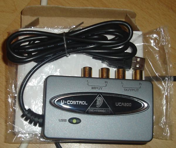

    Xu thế chơi nhạc lossless ngày càng trở nên phổ biến, USB DAC của một số hãng cũng đã được tung ra thị trường nhưng giá vẫn còn cao quá. Được sự mách bảo của mấy bác hội Cố Đô-HAG, em bèn chạy ra tiệm điện tử mua cái USB Behringer U-control UCA200 giá rẻ (200K VND) về mod thử chơi.
    USB Behringer này sử dụng chip PCM2902 của BB danh tiếng. Cấu tạo gồm 1 cáp USB nối với máy tính, 2 cổng RCA L,R OUT, 2 cổng RCA L,R IN. Nhiệm vụ của em là mod lấy đường SPDIF để đấu nối với DAC :D

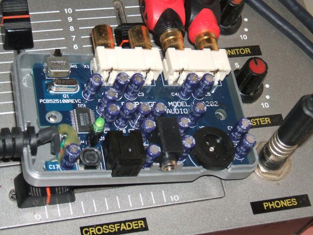

    Re: Mod Behringer USB U-Control UCA200 để chơi nhạc Lossless

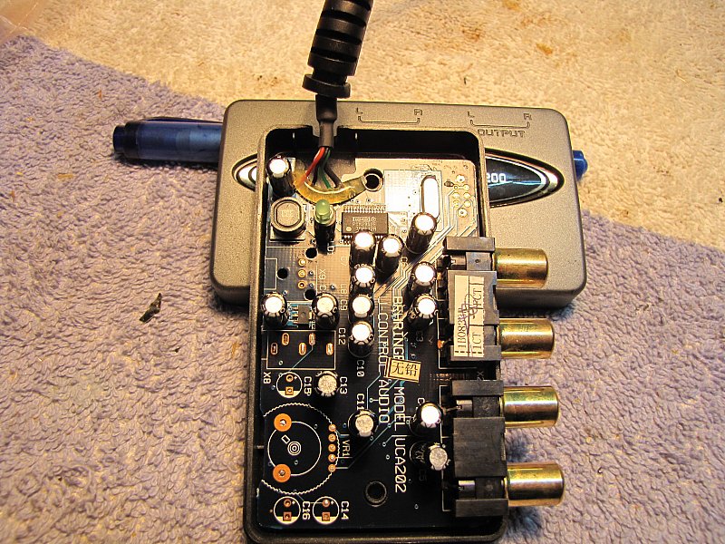

    Bên trong,trước khi được mod.........................................................

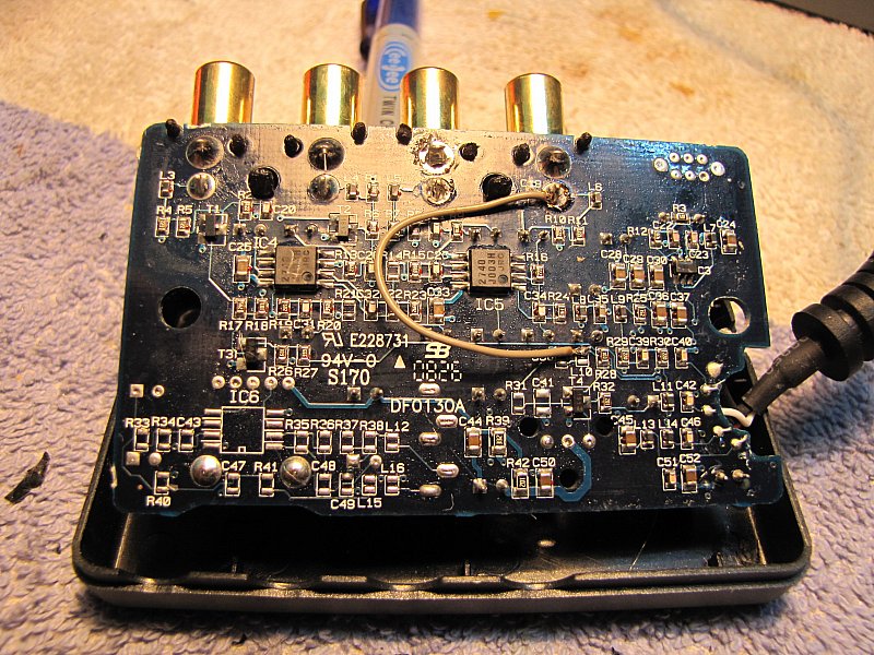

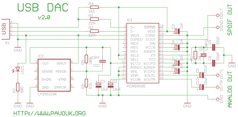

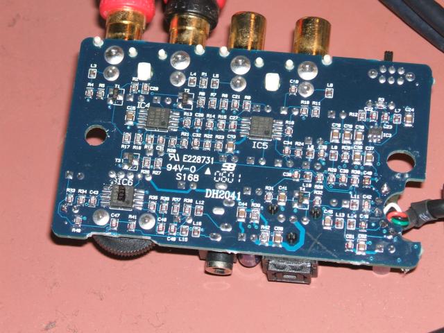

    Dưới đây là sơ đồ chân của chip PCM2902 của BB. Cách làm như sau:
    1. Tận dụng 1 trong 2 cọc RCA Input (2 cọc này ít dùng), cắt các đường mạch để cô lập rắc với board.
    2. Lấy 1 đoạn dây nhỏ thật tốt (mạ bạc thì ngon) hàn vào chân số 25 để lấy Digital Out (chân 26-Digital mass đã được đấu nối với mass của rắc RCA, kiểm tra bằng đồng hồ đo)
    Mẹo: do chân của chip PCM2902 rất sát nhau nên hơi khó hàn, có 1 mẹo: các bác để ý chân số 25 có một đường mạch dẫn đến mặt sau của board (vị trí có ghi L10 rồi không nối đi đâu cả), các bác hàn đoạn dây vào vị trí này với rắc RCA để lấy tín hiệu digital out, dò thông mạch bằng bằng đồng hồ...khỏe re :D

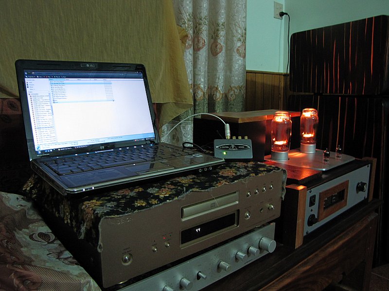

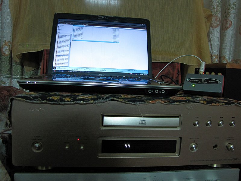

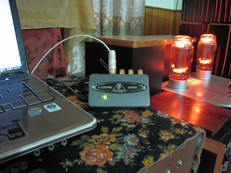

    Thế là xong phần việc USB-->SPDIF :D
    Bây chừ em nối cáp USB Behringer với Laptop và nối với cổng SPDIF (vừa mod xong) với cổng Digital-Input của đầu DENON S10 của em và PLAY (chạy phần mềm chơi nhạc nào cũng OK hết: Win media, VLC, media center.... :D)
    Mời các bác :D
