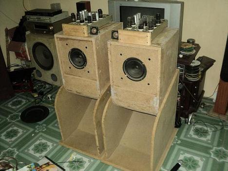

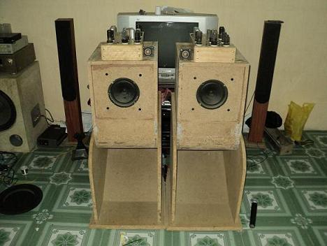

    th­­ưa các bác em dạo này bận công việc quá nên chưa thể hoàn thiện được cái áo tử tế cho em nó được, em đành đưa em nó với bộ dạng chưa tô son phấn vậy mông các bác thông cảm cho em.
    Qua đây em cũng xin cảm ơn các bác đã quan tâm động viên và chỉ bảo em trên con đường DIY.Cảm ơn bác dragous , bác xuantuan bác lenamit bác xtiendlht và chú em HIENVINH_7990 đã giúp đỡ và động viên em hoàn thành phần đầu của dự án này.
    đây là vài bức hình về em nó đây ạ

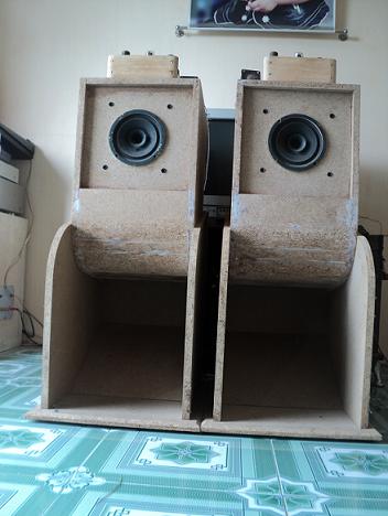

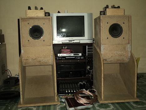

    còn cái nữa ạ

    Mẫu thùng nhìn hay quá,nhưng chỉ sợ thể tích e nó quá lớn so với củ loa đó bác!Cho anh e biết chút ít về âm thanh của n1o đi bác chủ. :roll:

    Em không dám có lời nào nhận xét về em nó cả vì sợ (thổi kèn khen lấy)nên em đi mua trà về mời anh em đến nghe thử và cho lời nhận xét khách quan nhất.lần trước cũng xong như vậy nhưng chưa đạt nên em đã tháo ra làm lại.Hình dáng như vậy nhưng bên trong là đường zích zắc và em vẫn làm bằng ván 1.8cm và lót bông đầy thùng nên thể tích thùng cũng không còn lớn lắm đâu.Em đang nghe tạm bằng bán dẫn nên chắc em nó chưa thể toát ra vẻ đẹp âm thanh được,mà em đang đợi sân khấu 6P3C cho em nó trình diễn, chắc lúc đó em nó tỏa sáng lung linh trên sân khấu hơn.

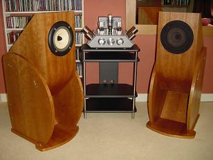

    Em đã nói rồi nhìn em nó thì không giống ai nhưng lại giống rất nhiều người đấy

    bộ mono block của bác này sao nhiều bóng thế nhỉ.hôm trứoc có thấy đâu mà nay đã có thế nhỉ,mà sao k có opt và nguồn thế nhỉ.hay bác làm nguồn ở ngoài :lol:

    Em thấy cặp thùng có horn to thế chắc bass cũng khá, theo ý kiến cá nhân em, bông lót trong thùng nên cho ít, cho nhiều giảm bass, Vì thùng horn load là thùng lợi dụng âm bass mà. Bác thử xem lại lượng bông trong thùng nhé.
    P/s: Em có cặp thùng horn, em không cho tí bông nào vào kèn, chỉ cho 1 chút ở cái thùng ngay sau cái củ loa thôi.
    Giá được nghe thử thì hay quá :mrgreen:

    em cám ơn bác em xẽ thử ngay khi đi công tác về xem chất âm có khá hơn nhiều không, trước em làm xong không lót bông nghe bass kéo đuôi hơi dài và tiếng va đập vào vách thùng hơi có tiếng vang.

    Nhìn đường thoát hơi phần dưới của cặp loa bác DIY, hơi giống của loa Klipsch La Scala.
    Bác khéo tay và chịu khó thiệt, DIY cả loa và amp luôn.
