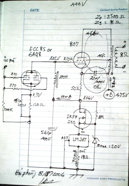

    Em đã tìm ra nguyên nhân bị chổ đó, do con trở ở mắt lọc cuối cùng (1K/7W) bị sao đó nên nóng rang và khét, em vất con trở đó đi luôn thì đã bình thường, nhưng đo kiểm không được như ý cho lắm nên muốn hỏi bác Kiên lại một chút.
    Đây là mạch bác Kiên cho

    Bộ nguồn em tính hơi sai một chút nên B+ sau khi có tải chỉ được 465V, sau khi qua OPT, tại Plate (đỉnh đèn 807) em đo được 455V (trong sơ đồ là 466V).
    Tiếp đến em đo ở điểm vào của đèn ECC85 thì chỉ được 102V (trên sơ đồ là 203V). Như vậy có ổn không mấy bác? Nếu không thì giải pháp khắc phục nó như thế nào ạ :roll: :?:

    Bác đo xem trên đầu con MOSFET được bao nhiêu Vôn

    Trên đầu con MOSFET chỉ được 102V thôi bác à. Tuy nhiên em đã đóng điện và nó đã kêu, khi mở nhỏ thì bass, treble đủ cả, nhưng khi mở lớn thì tiếng bị vỡ và nghe không tròn nữa. :(

    - Với sơ đồ mạch trên, và với B+ em đưa vào là 356V/77mA thì đo được tại :
    Plate của đèn là 355V.
    Grid 1 em đo được 135V
    Grid 2 em đo được 255V.
    Cathote em đo được là 102V Đồng thời cũng là điểm đỉnh của con Mossfet.
    Tầng đầu em đã điều chỉnh để cathote của đèn ECC85 đúng 1.7V rồi.
    Như vậy để tiếng khỏi vỡ thì em phải chỉnh ở chổ nào nữa ạ, giả sử như bộ nguồn em không thay đổi được đi.

    Cục nguồn của em hiện tại đang là 350-0-350. :( :(
    Thôi, em đi quấn lại cục nguồn cái đã vì chắc chắn là thiếu nguồn rồi. Em dự định quấn lại cuộn cao áp 460-0-460 / 300mA.
    Hi vọng lần này sẽ OK. B+=475V chắc là sẽ đủ. :|

    Cuối cùng em cũng đã quấn được cục nguồn ưng ý, sau khi gắn vào đo đạc thấy điện áp đã đúng yêu cầu theo mạch (>5V) em liền cắm điện nghe thử.
    Đúng là tuyệt vời, em chỉ biết phát biểu 1 câu: HAY.:D:D:D . Tiếng căng trong không bị vỡ nữa, bass khá chắc và sâu, trung nghe sâu lắng và đằm lắm các bác ạ, treble hơi mờ chút nhưng quá ổn so với em, về độ chi tiết thì cảm giác không bằng con 6B4G của bác Baoanh_hue nhưng quả thật là quá sướng:D
