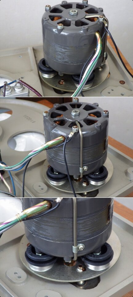

    E có cái motor mâm than phần đít có cái ống kim loại nhỏ dẫn lên trên ko biết dùng để làm gì. Nhờ các bác xem và giải đáp giúp, tks các bác!

    Nó là cái ống thông dầu vào 2 cái dạ cụ ạ

    Để mình châm dầu bôi trơn trục motor ạ. Sẵn cho e hỏi là phần trục này là loại có bạc đạn ko ạ. Tks bác nhiều

    Chỉ có bạc đồng mới dùng dầu mà cụ chứ vòng bi sẽ ko có châm dầu đâu ạ
